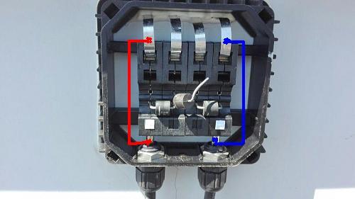

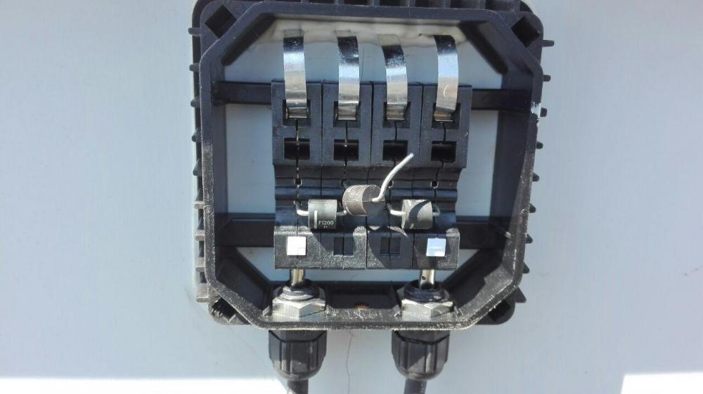

    Hola a todos. Recientemente adquiri un panel solar en el rastro de mi ciudad. El caso es que antes de conectarlo e instalarlo he quitado la tapa de plastico trasera para ver en que estado se encontraban los diodos y demas.
    Mi sorpresa ha sido cuando he visto que no habia ningun diodo como suelen llevar todos los paneles que yo he visto..
    He mirado con el multimetro y sin ningun diodo en vacio entragaba 24 voltios, asi que he mirado en internet como hay que poner los diodos y he encontrado un par de fotos, pero en una hay dos diodos y en la otra tres...
    Le he soldado dos diodos como en la primera foto que he visto y ahora en vacio entrega 36,5 voltios:
    https://i.imgur.com/sy0FCH4.jpg
    Pero como digo, en esta otra foto hay un tercer diodo:
    https://i.imgur.com/3Hr4try.png
    ¿Podria por favor decirme alguien cual es la configuracion correcta para mi panel?
    Estas son las caracteristicas:
    https://i.imgur.com/QmUUV5j.jpg
    Panel:
    https://i.imgur.com/YSGbu7L.jpg

    Predeterminado Re: Duda al poner diodos en panel solar
    1 diodo para cada 2 columnas de celdas
    Gracias pero no me ha quedado muy claro.. según veo en la foto que has puesto uno de los extremos del diodo central no está conectado.. es así como hay que ponerlo?
    Y otra cuestión.. como se ve en la foto del panel hay una celda por abajo con un color marrón como si se hubiese oxidado.. pero es por dentro, entre la celda y el cristal.. afectará mucho?
    Desconecté ese diodo porque estaba haciendo pruebas.
    Yo tengo un panel con la misma afectación y funciona bien.
    Coloca un tercer diodo y mira como va.
    Le he soldado un tercer diodo para unir las chapas centrales y el voltaje es el mismo que con dos diodos.. 36.5v
    Como puedo saber si está entregando el amperaje correcto?

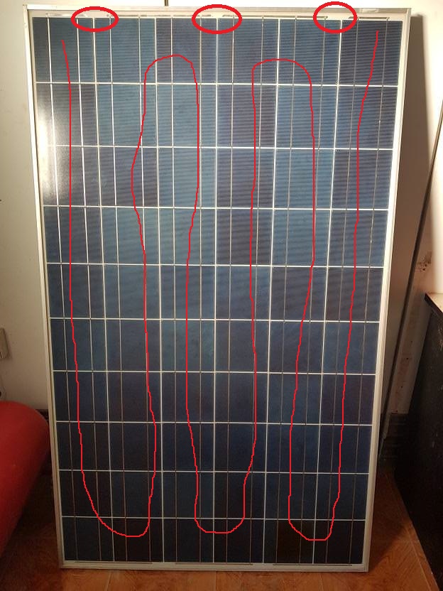

    A ver si esa placa llevaba sólo dos diodos?
    Puede ser, pero yo veo esto:
    Donde los círculos, entiendo irían los diodos.
    Usando un polímetro, en escala 10A. Negativo a negativo y positivo a positivo. Y lo encaras al Sol.
    Muchas gracias, mañana haré la prueba. Si da cerca de 7 amperios estaría bien ya con 3 diodos No?
    Es sencillo, y nikito ya lo ha dicho.
    1 diodo por cada 2 columnas de celdas.
    O por decirlo de otra forma!
    Si hay 3 hilos (que salen de la placa) 2 diodos
    Si hay 4 hilos "" "" 3 diodos (6 columnas de celulas)
    Si hay 5 hilos "" "" 4 diodos,(8 columnas de celulas) etc....
    Te falta el diodo del medio
    El contacto entre el cable plano y la "bareta" estara mal. Soldar estos cables de arriba sera mejor.
    Para comprobar, mides directamente en los cables planos de los extremos.
    Con o sin diodos, tendras tus 36v.
    Los diodos son bypass, y solo sirven en caso de sombra.
    Sí, si esta claro, pero si ha puenteado el terminal 2 y 3, como ha podido obtener 36 Voc?
    Buena pregunta. (Tenia que ser entre 1 y 4).
    El cableado normal de las SLK60P6L es 3 diodos en el mismo sentido.
    Pero, he comprado 3 o 4 placas (de estas) que tenian 1 o 2 filas al reves, y he tenido que hacerle "cirurgia", para que queden bien.
    Si la ha comprado en un rastro, sera que el ultimo "dueño", no ha sabido hacerla funcionar.
    En las fabricas, esta placa estaria rechazada en el Q.C. y vuelven al taller "reparacion".
    Como Siliken cerro, no se ha reparado.
    La forma sencilla de ver, si le pasa algo parecido, es, desde la parte azul, comprobar que la columnas estan bien conectadas en serie (que no haya una columna al reves "en opposicion"), siguiendo la linea roja de tu dibujo.
    A ver si hemos interpretado mal:....
