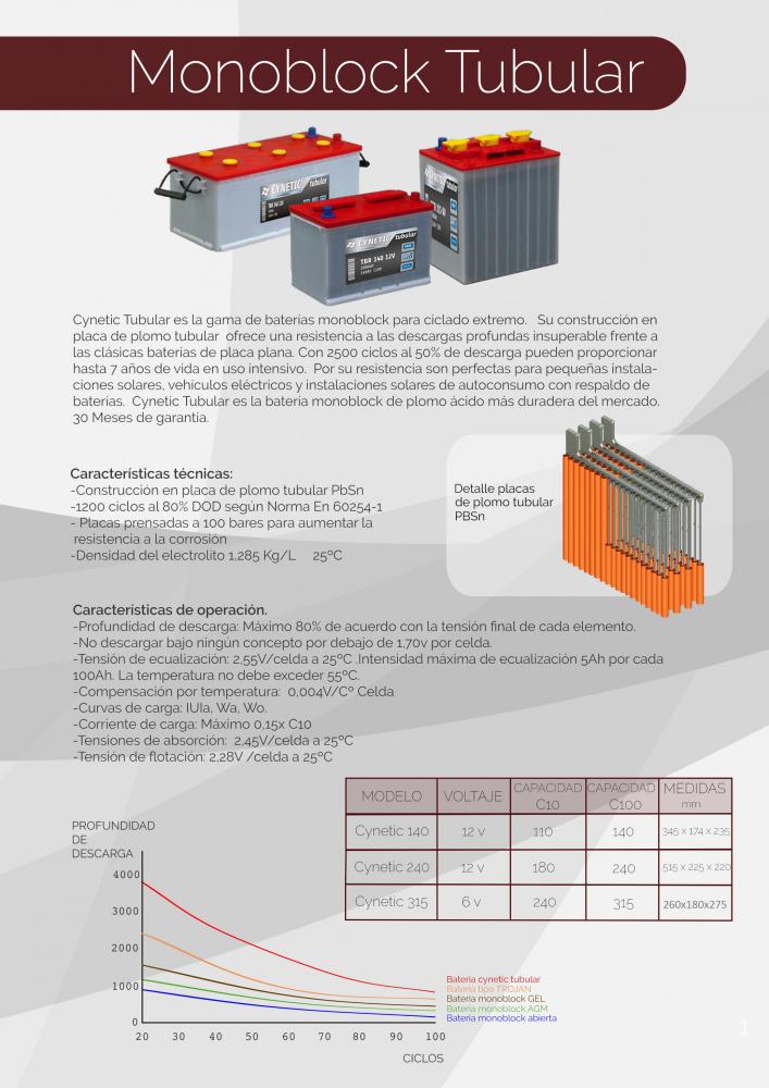

    Las baterías son estas
    Tengo 4 baterías de 6v de 315 Ah
    Qué opináis , gracias y un saludo

    A esas baterias no es cuestion de meterles mas de 40A. Son 245Ah C10 y en la hoja pone Maxcorriente de carga 0,15xC10. Asi que el parametro 2 y el 11 no deberian de pasar de 40A.

    Puedes calcularte tu mismo los voltajes de absorcion, flotacion y ecualizacion en funcion de la temperatura. En la hoja de las baterias tienes todos los datos.
    El parametro 26 es voltaje de absorcion.
    El parametro 27 es voltaje de flotacion.
    El parametro 31 es voltaje de ecualizacion.
    SEgun la hoja de specs de las baterias tienes:
    Vabs = 2.45V/celda a 25ºC
    Vflot = 2,28V/celda a 25ºC
    Veq = 2.55V/celda a 25ºC
    Compensacion por temperatura = 0.004V/ºC celda
    Para bancos de 24V tienes 12 celdas luego:
    Vabs = 2,45x12 = 29,4V a 25ºC
    Vflot = 2,28x12 = 27,4V a 25ºC
    Veq = 2,55x12 = 30,6V a 25ºc
    Compensacion de temperatura: para 12 celdas seran 12x0.004 = 0.048V por ºC luego los voltajes a por ejemplo 10 ºC (15 grados de diferencia) seran:
    Vabs = (0.048x15) + 29,4 = 30,1V a 10ºC
    Vflot = (0.048x15) + 27,4 = 28,1V a 10ºC
    Veq = (0.048x15) + 30,6 = 31,3V a 10ºC
    Por ejemplo los voltajes a 35ºC (10 grados de diferencia) seran:
    Vabs = (0.048x10) - 29.4 = 28,9V a 35ºC
    Vflot = (0.048x10) - 27,4 = 26,9V a 35ºC
    Veq = (0.048x10) - 30,6 = 30,1V a 35ºC
