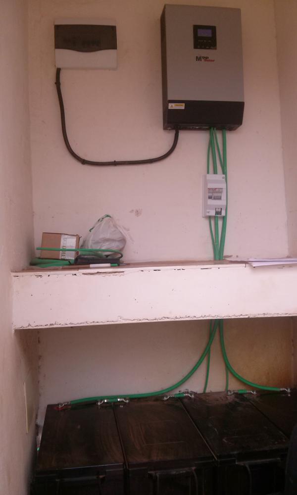

    Hola buenas tardes,
    He instalado un inversor De la casa MPPT Solar PIP4048MS, que hace la función de inversor, cargador, regulador solar, de 5000VA/4000W, salida de corriente alterna CA de 230V
    cuatro baterías en serie, modelo Kaise 12v 200Ah
    Cuatro paneles solares, modelo luxor 150 Wp,
    he puesto una Varilla de cobre a tierra bajo normativa REBT ITC-BT
    He puesto en funcionamiento la instalación y me encuentro un problema
    El tipo de instalación es aislada, no hay entrada de red, es un inversor monofásico. La entrada auxiliar en caso de falta de carga de la batería la hace un generador , (aunque esta hecha la pre-instalación....) de momento no esta conectado el generador, y el inversor esta configurado para dar carga a las baterías solo con prioridad solar, como única fuente de carga.

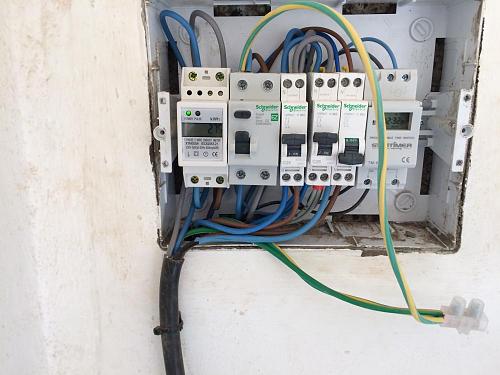

    La medida con amperímetro o pinza amperimetrica entre fase y neutro es 230V CA y entre fase y tierra me da 125 V CA y entre neutro y tierra me da 105 V CA si sumo las dos medidas de tierra, fase y neutro me da 230V a mi parecer. creo que el mismo inversor me comparte la tierra entra fase y neutro.... seguiré buscando soluciones pero lo mas seguro que tenga que hacer según creo yo, es poner una tierra independiente, al inversor y la otra toma de tierra para el resto de la instalación.

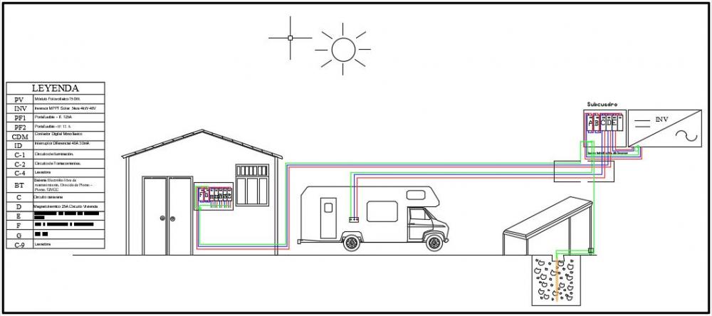

    http://www.solarweb.net/forosolar/sh...149#post312149
    Aquí verás como hacer la instalación

    ... creo que el mismo inversor me comparte la tierra entra fase y neutro
    No es que "el inversor comparta la tierra entre fase y neutro". Estos híbridos tienen la salida AC flotante, es decir, entre los dos bornes hay una tensión de 230Vac, pero respecto a tierra ninguno de los bornes tiene un potencial definido. No existen "neutro" y "fase", solo son "el cable azul" y "el cable marrón". Para que el azul sea el neutro, como de costumbre, tienes que conectarlo tú mismo a tierra - aguas arriba del primer diferencial. Entonces tendrá el mismo potencial que la tierra; y la fase 230Vac relativo a tierra

    decir que el inversor tiene una separación galvanica, he tomado medida de el cable azul, y el cable marron con respecto a tierra después de haberle puesto casi 25 kg de sal disuelta con agua para mejorar supuestamente la tierra. Lo único que consegui después de estos fue: que se igualara la medida entre el cable marron y tierra y entre el cable azul y tierra me daban 115 V CA.

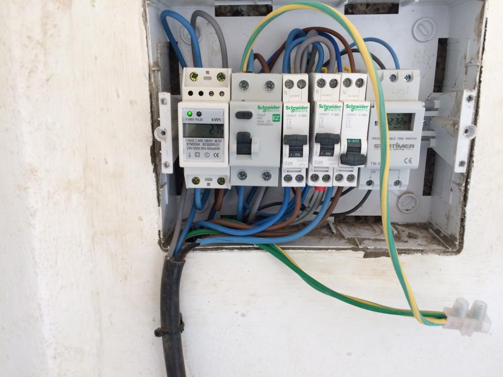

    he seguido los consejos que ustedes me han facilitado y he puesto el cable azul a tierra, antes del primer diferencial Inversor hibrido PIP4048ms 5000VA/4000W-img_1062.jpgPulsa en la imagen para verla en tamaño completo

    Ahora tengo fase (marron) y tierra (Azul). La medida entre fase y neutro 230 V CA entre neutro y tierra 0.17 VCA entre fase y tierra 230V CA.
    Muy bien. Esto es lo que querías, no?

    si era lo que quería y mas tranquilo, por que quedo protegido en caso de contactos indirectos.

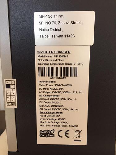

    el inversor me soporta max 48 V.
    Esto no es correcto. 48V es la tensión nominal de la batería, pero en las fases de carga es más alta. El híbrido admite hasta 60V mínimo; si es de los modelos nuevos, hasta 61V o 62V

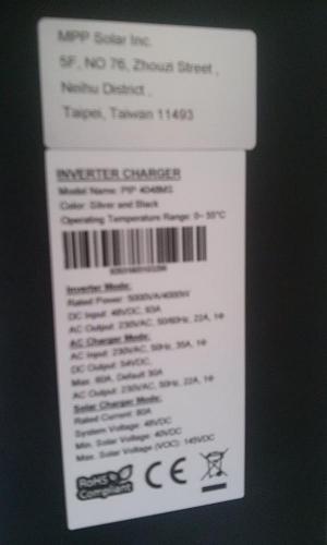

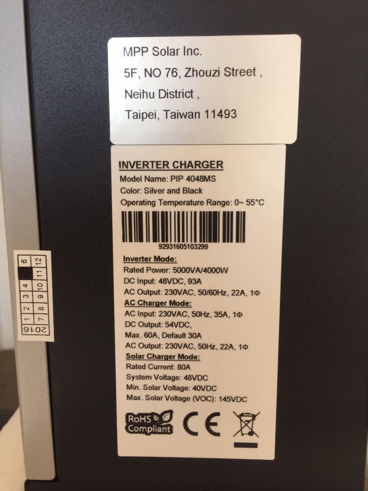

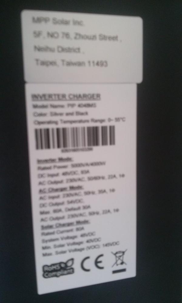

    Inversor hibrido PIP4048ms 5000VA/4000W-leyenda-mppsolar-pip-4048ms.jpg LA IMAGEN NO ES MUY NITIDA Y NO SE APRECIA BIEN LAS CARACTERISTICAS DE ESTE INVERSOR
