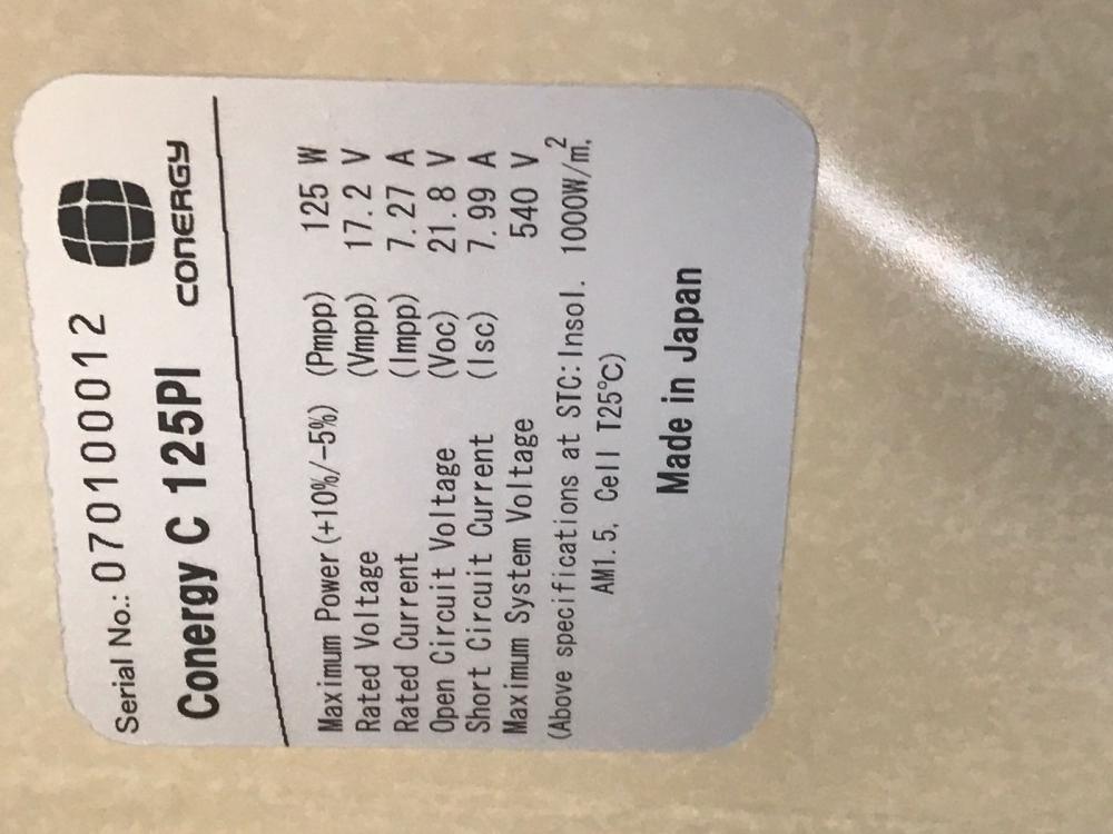

    En una instalacion aislada, (lo de muy aislada es porque esta en alta montaña) hasta ahora dispoonemos de un conjunto de 12 placas Conergy c125PI de 125W, 7.27A, conectadas a un regulador PWM Xantrex C40, y a un banco de baterias de 48V (2*24) de 760Ah.El inversor es un Xantrex SW3048E.

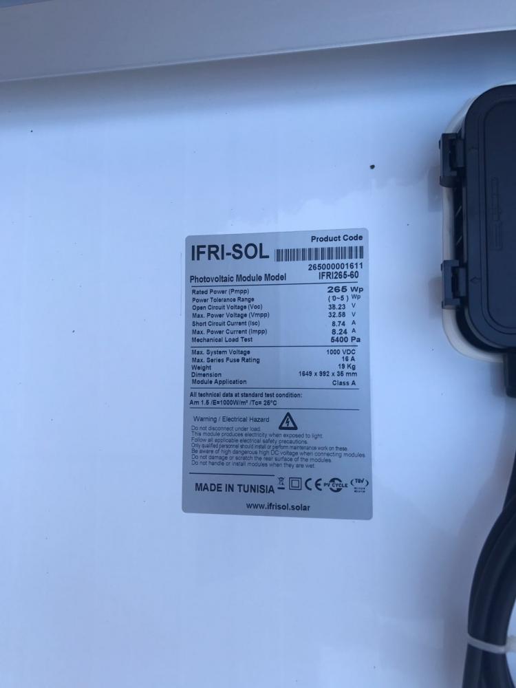

    Bien, ahora nos han dado otras doce placas, pero estas son Ifrisol Ifri265 60, 265W 32.58V 8.24A.
    Y la duda, como supondreis, es la manera de añadir esas doce placas al sistema, no se si se pueden poner un regulador de carga para cada grupo de placas y que estos vayan al mismo grupo de baterias, por ejemplo... o directamente no se puede...
    Desde ya les agradezco la ayuda y consejos, si no he incluido algun dato, y fuera necesario, diganmelo y lo añadiré.
    Saludos a todos.

    Bien, ahora nos han dado otras doce placas, pero estas son Ifrisol Ifri265 60, 265W 32.58V 8.24A ...
    Es fácil; necesitas otro regulador adicional, que para esta placas tiene que ser MPPT
    Para sistema a 48V haces 4 strings (series) de 3 placas seriadas, los 4 strings en paralelo al regulador MPPT
    Son 12*265Wp = 3180Wp; 3180W / 48V = 66A ---> el regulador MPPT tiene que ser de 60A
    El MPPT será el Master, y el Xantrex PWM el Slave. Al Slave le configuras la tensión de absorción a 0.3V por debajo de la del Master, al que le pones la recomendada para tus baterías
    Los dos reguladores los conectas en paralelo a tu batería - y listo

    Hola Fernando, los paneles de 125W son de 36 células, y como tu sistema es de 48V, tendrás en cada cadena 4 paneles en serie y tres cadenas que hacen el total de 12 paneles.
    Los paneles nuevos, por los valores de tensión que tienen son de 60 células, NO puedes mezclar paneles de 36 células con paneles de 60 células, ademas los paneles de 60 células obligatoriamente necesitan un regulador MPPT, estos paneles no se deben utilizar con un regulador PWM.
    Mi consejo es que hagas dos instalaciones separadas, la que ya tienes, y otra nueva con los paneles de 60 células.
