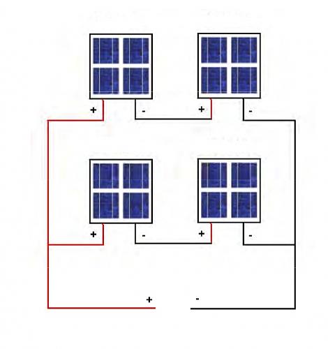

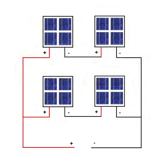

    saludos...me meto en el hilo!
    Si tengo 4 placas con estas características VOC 38.3V Isc 8.98A Vmp 30.9V e Imp 8.58A como tengo que conectarlas al regulador de este hibrido?
    Muchas gracias.
    Avatar de nikitto
    ago 2015
    Cambrils
    983
    Predeterminado Re: INVERTER CHARGER model name:VX3-M PLUS 3K
    Cita Iniciado por p4ink Ver mensaje
    Muchas gracias.
    Si es a 24V, haces 2 series de 2 paneles en serie y luego, las 2 series en paralelo.
