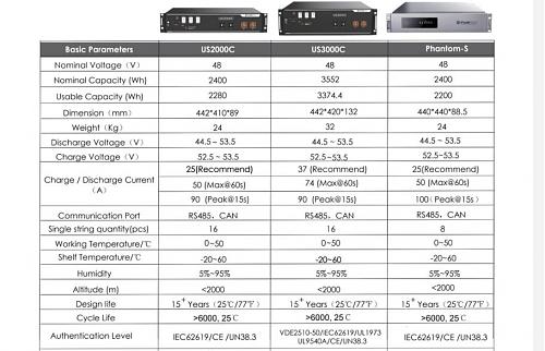

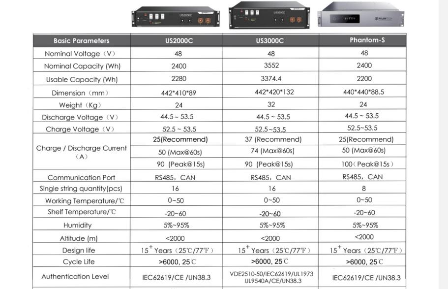

    Las caracteristicas de las , opciones Pylontec a 48V puedes verlas en el adjunto, analiza las diferncias en precio de las US2000C y US3000C, y ten en cuenta que un consumo de 5000W de la casa suponen unos 100Acc a 48V, por lo que:
    con esas 4 US200C podrias disponer de unos 9120Wh de consumo en horas sin sol y su pico maximo instantaneo de descarga podria llegar a 200A, haz una comparacion utilizando US3000C, teniendo en cuenta tus posibles consumos y precios para decidirte por la eleccion tecnico/ecomica mas ventajosa que para arrancar inicialmente ya que en los dos casos siempre podrias ampliar sin problemas.
    Ya ves que con las cuatro almacenas 9120Wh y de los que puedes disponer diariamente, con las OPzS aunque su almacenamiento es de ~20000Wh la disponibildad, para una buena conservacion de la bateria, se viene reduciada a una descarga maxima diaria de un 30% lo que supone que en la realidad tendrias unos 6000Wh para momentos sin sol, aunque ocasionalmente podrias disponer de 15000Wh de ser necesario.
    Temperatura de operación de las Pylontech: 0℃~50℃ en carga y -10℃~+50℃ en descarga, estas las puedes tener dentro de la casa ya que no emiten gases toxicos, la plomo/acido la temperatura de trabajo es mas amplia pero emiten gases.

    al igual que elinversor admite un parametro de salida constante y la posibilidad de un pico de consumo, las baterias tienen unos parametro parecidos, el de carga/descarga, en el caso de las Pylontech, como puedes ver en las caracteristicas que he subido, una US2000C admite un regimen continuo tanto de descarga como de descarga de 25A, que podrian llegar aser de hasta 90A durante 15 segundos o 50A durante un minuto.
    25A a 48v -> 1200W por cada una que pongas, con cuatro baterias podrias descargar en cualquier momento a un regimen constante de 4800W sin entrar en descarga pico, durante un minuto podrian entregar 9600W sin problema, que practicamente es el pico maximo que acepta ese hibrido y tu no vas a estar arrancando dos o mas motores a la vez.
    puedes empezar con cualquira de las dos opcionoes de baterias que indicas, yo elegiria la que mejor capacidad total / precio resulte.

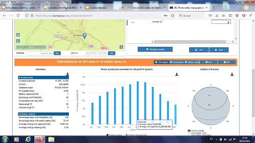

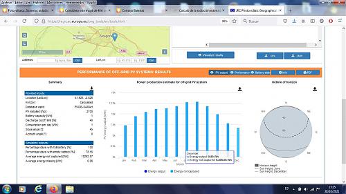

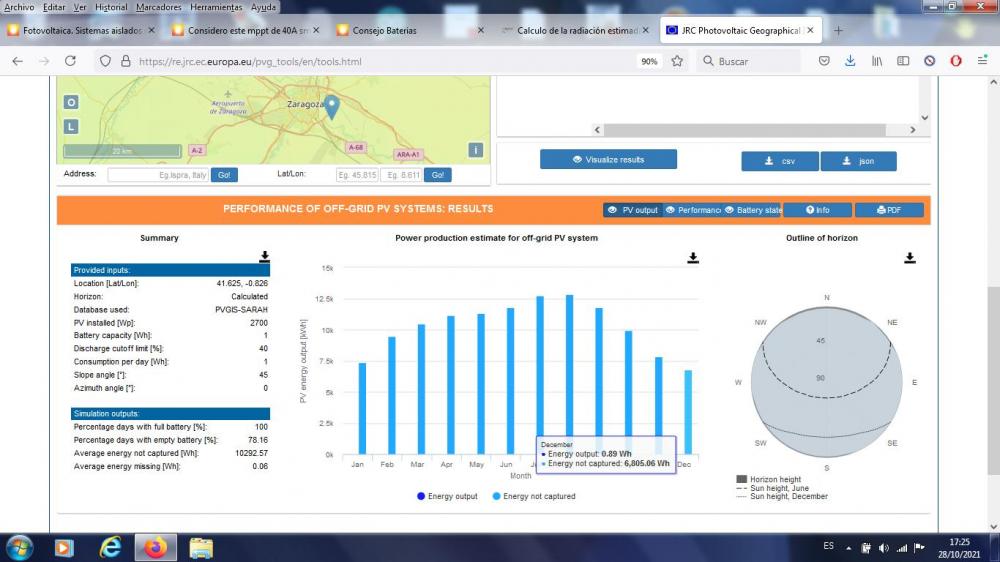

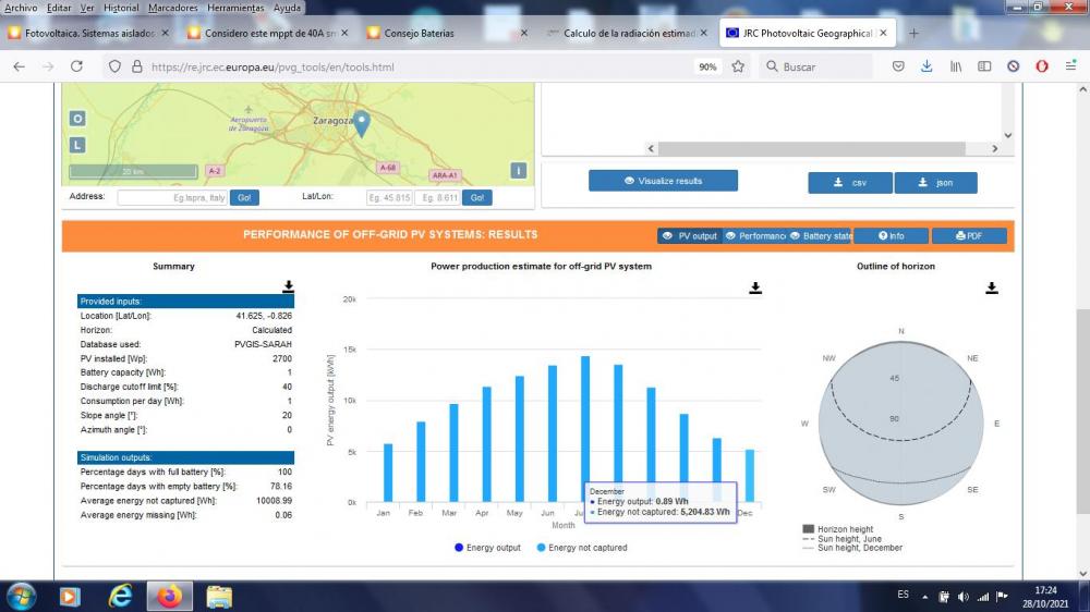

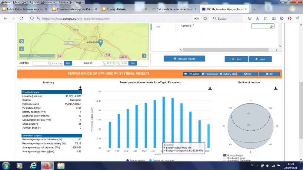

    te adjunto las graficas de captacion_cosecha que tendrias en los alrededores de Zaragoza para seis placas en funcion de la inclinacion a la que las instales ( 20, 35, 45º Slope Angle [º]) y con orientacion Sur como puedes ver a mas inclinacion -> mayor produccion en invierno y menor en verano.
