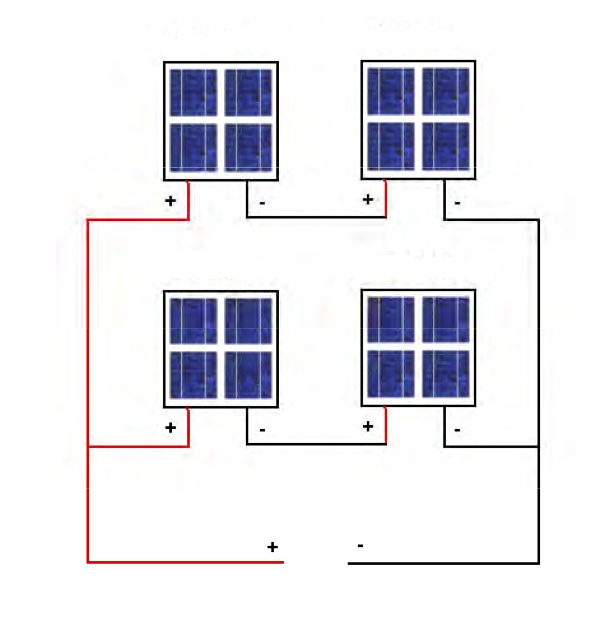

Si tengo 4 placas con estas características VOC 38.3V Isc 8.98A Vmp 30.9V e Imp 8.58A como tengo que conectarlas al regulador de este hibrido?
Muchas gracias.
Si es a 24V, haces 2 series de 2 paneles en serie y luego, las 2 series en paralelo.
Archivo adjunto 16621

Tenian que haber puesto 3 paralelo de 2 placas en serie. PV INPUT 75V. (como en el post #10)
Y han puesto 2 paralelos de 3 placas en serie . PV INPUT 113v
Lo que ves en la pantalla es el Vmp (+- 113v) 3placas x 37,7v en serie
Pero el Voc de estas 3 placas en serie, es de 46,3v x 3 = 138,9v (a 25°C) y el Voc max de tu inversor es de 145v (solo 6,1v por debajo del Voc Max de tu inversor).
Los instaladores han cometido un error de novato.
En invierno, con temperatura baja, la tension Voc superara el Voc max admisible de tu VX3-M PLUS.
