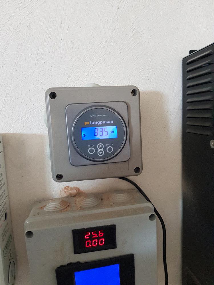

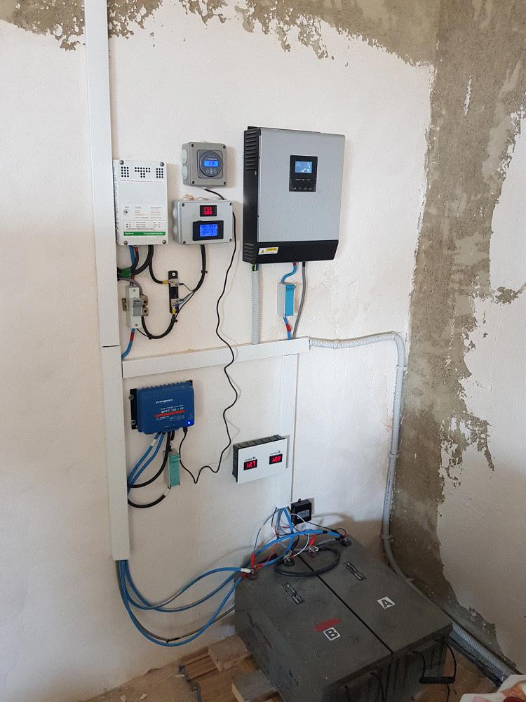

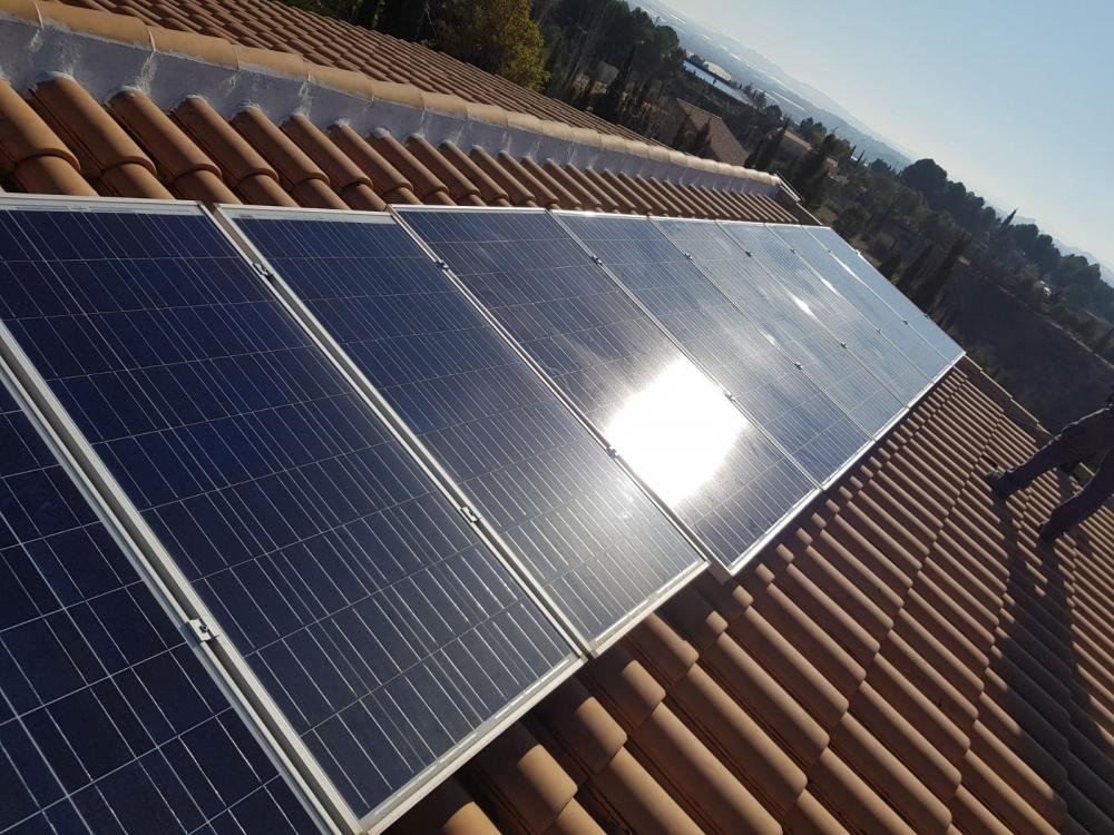

    Saludos, por fin que podido poner las placas...este es el resultado

    Enhorabuena por la ampliación y gracias por compartir con todos nosotros las fotos.
    La cajita negra, en la pared, encima de las baterías, ¿ es un balanceador ? Ya nos contarás.

    si es un balanceador
    Pues de momento estoy contento con el fangpusung mppt 100/50, pq el xantrex en absorción a la bateria mas antigua la subia a 14.6 e incluso 14.7 y a la mas nueva la dejaba a 14.00 , y el fangpusum la nueva la pone a 14.4 y la vieja a 14.3.
    También comentar que el sabado sobre las 12.30 entre los dos sistemas (xantrex con 680w en placas) y fanspusun con (1200) me entregaron 47 amperios con la depuradora de 1 caballo enchufada mas el frigo mi consumo eran 43a (según inversor), así que a la vez cargaba baterias.
    Gracias a vosotros por los consejos. Seguiré informando.

    Entonces cada string tendrá Vmp=57.7V e Imp=7.3V; los 3 string en paralelo tendrán Vmp=57.7V e Imp=21.9A
    El cobarde una cosa, al medir la caja de conexiones de los 3 string en el tejado, midiendo el positivo y el negativo que ya iban a bajar al regulador me daban 70 v y abajo en la entrada del regulador m daban 69 v, esto es correcto?
  5. #30
    Predeterminado Re: como comprobar placas solares usadas
    Cita Iniciado por p4ink Ver mensaje
    ... midiendo el positivo y el negativo que ya iban a bajar al regulador me daban 70 v
    Supongo que has medido en circuito abierto, es decir, con las placas sin generar
    Tienes que distinguir entre Vmp y Voc. Para tus placas, Vmp=28.8V y Voc=36.4V. En circuito abierto mides Voc, que serían 72.8V. Como las placas estarían más calientes que 25C, Voc era algo menor, en torno a 70V
    Tienes una caida de tensión de alrededor de 1V.
    Usa esta calculadora para hacerte una idea: Calculadora
  7. #32
    Para afirmar esto, deberíamos saber como ha medido p4ink la tensión
    Si ha medido en circuito abierto -como parece ser el caso- no hay caída de tensión, porque no pasa intensidad por los cables ...

    gracias a los dos por vuestra ayuda....lo medi en circuito abierto y he de decir q las placas no tienen la orientación ni inclinación adecuadas y que era sobre las 11 de la mañana pero va todo perfecto salvo una batería q no m aguanta ni una noche cn apenas el consumo del inversor y 4 luces led
