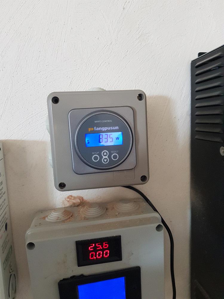

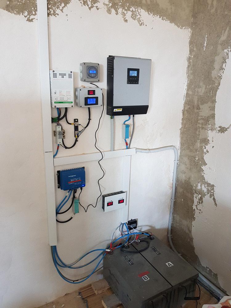

Saludos, por fin que podido poner las placas...este es el resultado

Enhorabuena por la ampliación y gracias por compartir con todos nosotros las fotos.
La cajita negra, en la pared, encima de las baterías, ¿ es un balanceador ? Ya nos contarás.
si es un balanceador
Pues de momento estoy contento con el fangpusung mppt 100/50, pq el xantrex en absorción a la bateria mas antigua la subia a 14.6 e incluso 14.7 y a la mas nueva la dejaba a 14.00 , y el fangpusum la nueva la pone a 14.4 y la vieja a 14.3.
También comentar que el sabado sobre las 12.30 entre los dos sistemas (xantrex con 680w en placas) y fanspusun con (1200) me entregaron 47 amperios con la depuradora de 1 caballo enchufada mas el frigo mi consumo eran 43a (según inversor), así que a la vez cargaba baterias.
