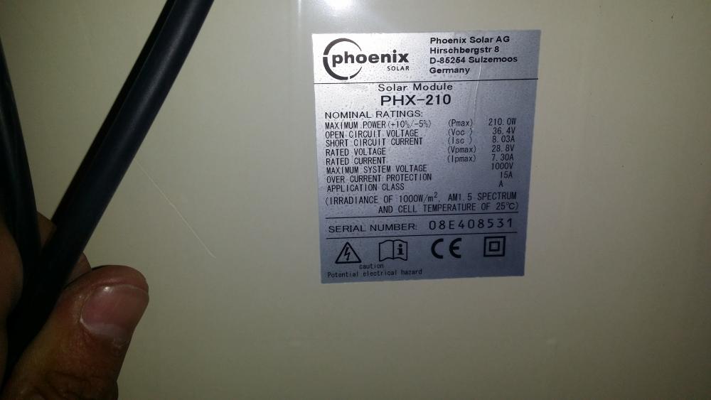

    Predeterminado Re: como comprobar placas solares usadas
    Ya las he visto pero no he podido comprobar nada. Pq estan apiladas en el sotano de un almacen...el tecnico q es d confianza me ha dixo que hace poco las comprobaron y producian sobre el 80 por ciento de su capacidad.
    M la regalan 4.
    Estas son las caracteristicas
    El problema es q son de 60 cedulas y mi equipo es: 2 placas de 150w 12v y 2 placas de 190w 24v 72 cedulas al regulador xantrex c35 pwm e hibrido axpert 3000 va 24 v cn regulador pwm.
    2 baterias de gel d 12v
    Puedo hacer algo cn ellas?
    o directamente paso del tema
    En un futuro no muy lejano quiero pillarme regulador mppt.
    Muchas gracias y perdon por el rollaco.
    Necesitas un regulador mppt y hacer series de dos paneles.

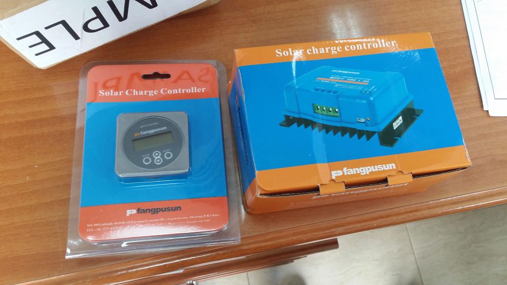

    Ya me ha llegado....estos xinos!
    a este van 6 placas
    Cita Iniciado por p4ink Ver mensaje
    Ya nos contarás tus experiencias con los Fangpusun alias Victron
    Por fin voy a poder instalar estas 6 placas ... de que sección tendría que ser el cable? 16mm?
    Parece que hablas de las 6 placas de 210Wp, que has mencionado en tu post #3: 60 células; Vmp=28.8V; Imp=7.3A
    Entonces cada string tendrá Vmp=57.7V e Imp=7.3V; los 3 string en paralelo tendrán Vmp=57.7V e Imp=21.9A
    Esto es en entrada FV del regulador MPPT; en salida a batería serán hasta 53A a 24V (el Fangpusun limitará a 50A)
    Tu pregunta se refiere a los 15m de cable entre placas y Fangpusun, donde pasarán hasta 22A a 58V
    Con cable de 16mm² tendrás una caída de tensión de 0.70V (1.2%), es decir, se pierden máx. 12W por cada 1000W - muy bien!

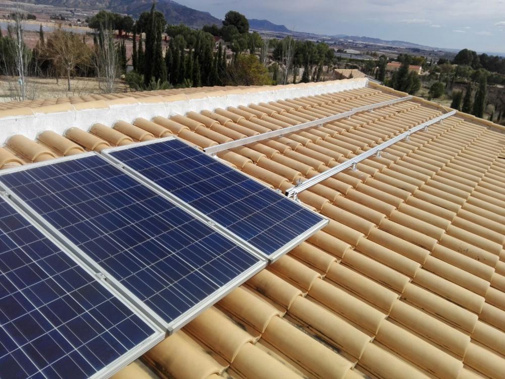

    Saludos de nuevo, este fin de semana me dio tiempo a montar la estructura.
    Este sabado quiero colocar las 6 placas en series de 2.
    Mi pregunta es, que fusible tengo q poner en el positivo de las placas a la entrada al regulador? Uno de 60 amperios?
    Gracias.-
    2.286
    TTACH]
    Como tus placas tienen una Isc = 8.03A y son tres ramas serian unos 24A, los valores normalizados serian 25A o 30A, y pon una base que admita fusibles de hasta 63A por si un dia quieres ampliar placa para un regulador de 50
