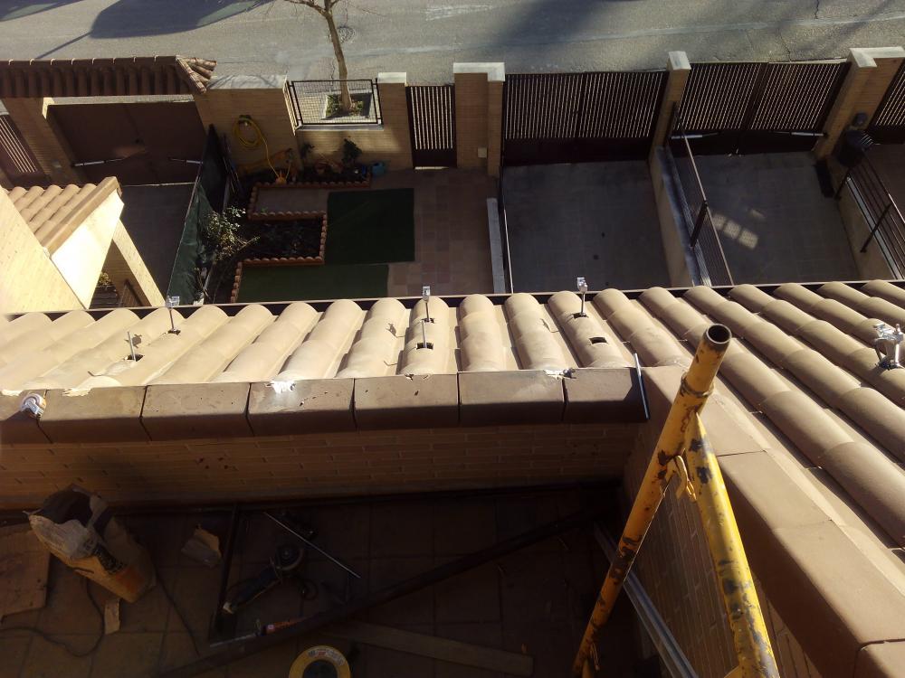

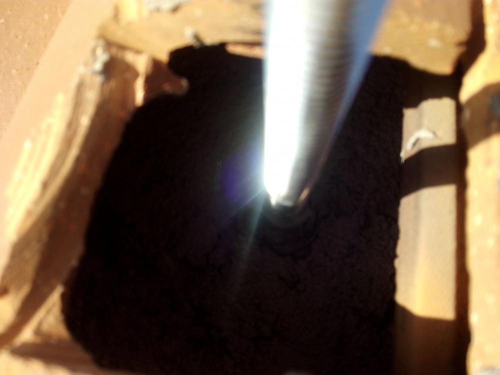

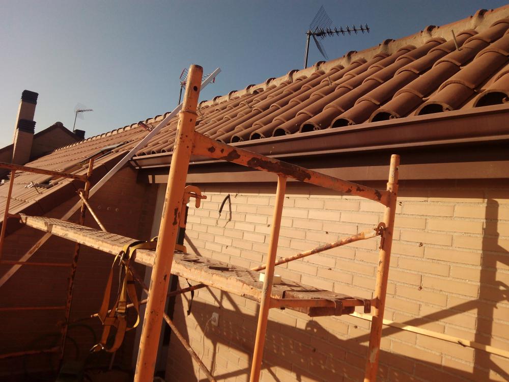

    Pues seguimos con 5kw pico en la pergola, y los otros cinco del tejado los tenia en espera por si habia algun problema con el registro en industria y me pedian algun cambio en la instalacion, sorpresa que les ha saltado la oca (inspeccion de baja tension) al parecer aleatoria y quieren pasarse a ver la instalacion, al parecer esta todo bien en la memoria tecnica.
    Pues toca instalar deprisa y corriendo , tengo todo el tejado agujereado y mañana viene un tempòral directo a mi casa , ya os contare,
    al final he hecho un agujero en el lomo de la teja para taladrar agusto la capa de compresion y la varilla roscada anclada con taco quimico y luego la teja la relleno por el agujero con hormigon del gueno, y luego todo bien cubierto con sika para impermeabilizar la chapu.. digo el agujero en el lomo de la teja(parecido a lo que hizo jiro).De momento solo me he cargado una teja.
    Alguien ha pasado en solar la inspecion de industria, son muy rigidos?, es un tal Nadal el tecnico que va a venir.

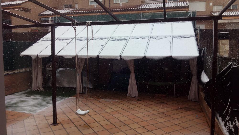

    Y aun así producían 200wh.

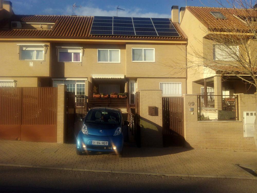

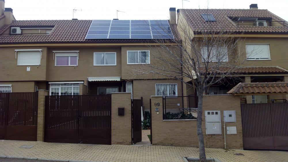

    Ya por fin he instalado los 20 paneles de 305wp en el tejado, que manera de producir , solo tengo conectados dos series de 8 (4880wp) y he llegado a ver picos de 4700w y 4400w en las dos horas centrales del dia, hasta me he acojonao acostumbrado a los 4000w de máximo de la pérgola.
    Hoy he generado 18kw y eso que hasta las 12:30h ha estado cerrado el día, luego ha empezado a producir una barbaridad, le he metido 9kw al coche eléctrico.
    Llevo un par de días off-grid de momento bien, solo gasto 20ah de la batería por la noche, lo único que no me gusta el ruido del inversor cuando funciona off-grid parece que tiene un grillo.
    Mañana si me dejan le mando los datos al chino y a ver si me mandan las placas nuevas de los inversores y le puedo dar zapatilla a los 9760kwp de panel.
    Hay va una foto de campo solar del tejado y el cochinillo eléctrico .
