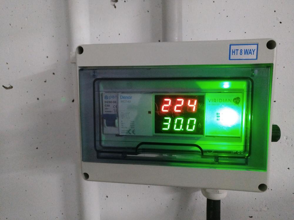

    No se si os lo había contado, pero me entretuve montando un Wallbox conector Mennekes y hoy por fin lo he podido probar en diferentes intensidades y sus consecuencias........jeje
    Si os fijáis en las fotos, hay un selector de 6 posiciones a la derecha que me permite seleccionar entre 6A y 32A.......
    Mi primer día con coche eléctrico....estaré toda la semana probando TODO.-img_20161212_190234.jpg
    Mi primer día con coche eléctrico....estaré toda la semana probando TODO.-img_20161212_202653.jpg

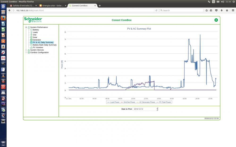

    Cuando le pido chicha, el inversor se lo come sin problemas, pero si os fijáis, las baterias sufren de lo lindo........
    SOC: de 99% al 60% en 2 horas
    Temperaturas: He llegado a poner las baterías a 39ºC en invierno...jeje
    Mi primer día con coche eléctrico....estaré toda la semana probando TODO.-pv-ac-summary.jpg
    Mi primer día con coche eléctrico....estaré toda la semana probando TODO.-battery-summary.jpg

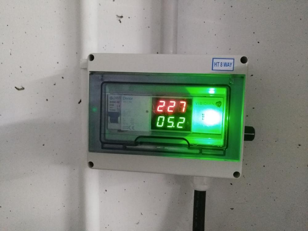

    Para mañana..............espero que haga buen tiempo.
    Limitaré el cargador a 16A........total, tengo toda la noche para cargar el juguete.......
    Mi primer día con coche eléctrico....estaré toda la semana probando TODO.-img_20161212_221555.jpg

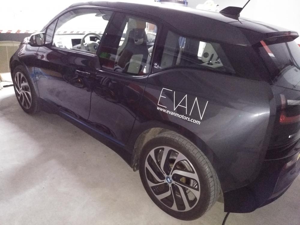

    Silencio: Es una pasada......yo uso todos los días un LEON TDI y el silencio es abrumador. Me da miedo porque pienso que me voy a dormir.....jeje
    Aceleración: El rey de los semáforos ;-) Tiene una aceleración muy, muy buena.

    - Vivo en aislada...jeje. Y como llego a casa ya de noche por estas fechas, no me queda más remedio que cargarlo a esas horas :-(
    - El cargador me lo he montado yo, jeje......así que se perfectamente que lleva. Un selector de 6 posiciones, soldadas 6 resistencias de le dicen al controlador "VIRIDIAN" cuanta chicha puede dar...... Si os queréis montar un wallbox por menos de 300 me deciis y os ayudo sin problemas.
    Tal como os decía, veo imposible cargar el coche con "excedentes", puesto que a esa hora estoy currando lejos del domicilio :-(

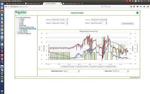

    Segundo día:
    El día anterior dejamos las baterías al 52% SOC y con el sol de hoy al largo del día han llegado al 74%; preparadas una vez más a estrujarlas......
    Mi primer día con coche eléctrico....estaré toda la semana probando TODO.-2n-dia-cotxe-electric.jpg
    Esta vez, he limitado la carga a 10A y la he suspendido la carga del vehículo cuando el SOC ha llegado al 50% porque no tenía ganas de penalizar más las baterías.
    Vista la experiencia del segundo día veo:
    Ni de coña puedo añadir la variable de tener un coche eléctrico únicamente con 24 placas en el tejado sin fuentes alternativas....
    No creo que mejore sustancialmente cuando en los próximos días amplíe la instalación a 30 (+6 placas de 255W).

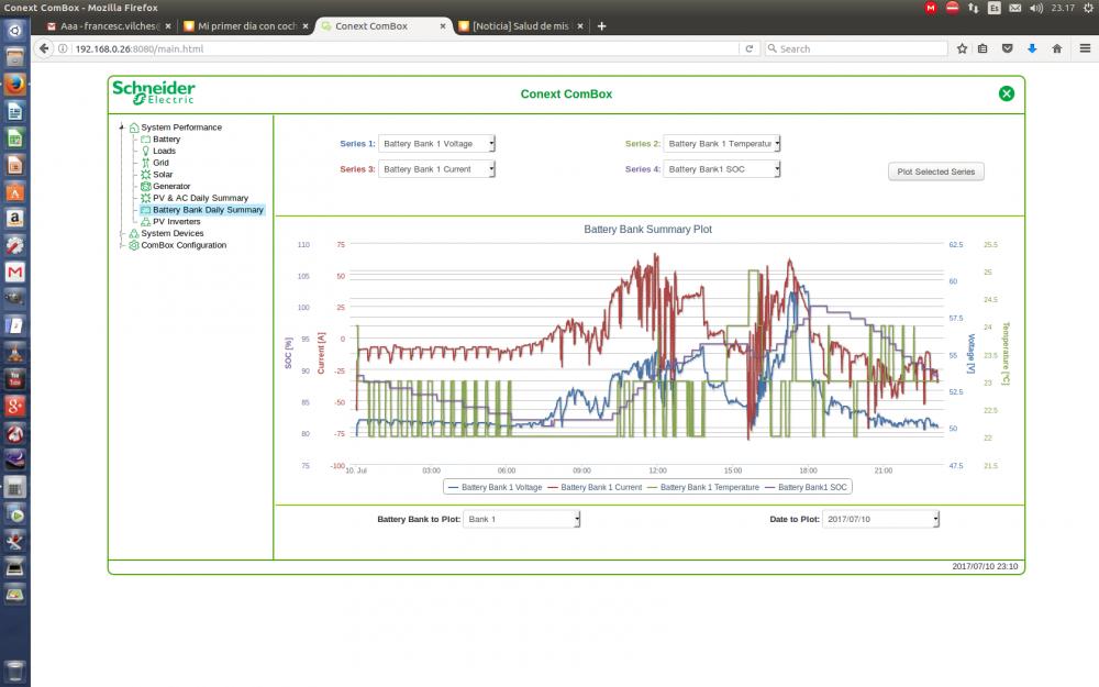

    Retomo el tema, ya que vuelvo a tener juguete durante la semana. Respecto a la situación anterior, el campo solar ha sido incrementado de 24 a 30 placas, notándose una mejoría.
    Hoy primer día, he podido cargar las baterías del coche (estaban al 50%) y también poner el SOC al 100%. Éste último ha costado hasta la última hora del día. Algo es algo.
    Mi primer día con coche eléctrico....estaré toda la semana probando TODO.-dia1_cotxe.jpg
