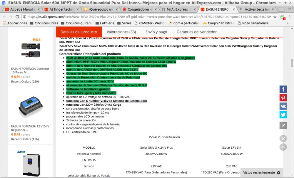

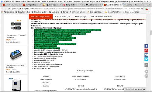

    Tengo un generador a gasolina de 2000w nominales (le echaré un ojo a ver si en la chapa de caracteristicas viene el amperaje que da) con arranque manual que conectaría en caso de bajón claro.
    Lo del tema del hibrido que he visto pondré una foto de las características que dice el vendedor.
    ¿Qué equipo en instalación aislada? Partiendo de 1800wp en placas-captura-pantalla-2017-05-19-16-19-34.jpg
    Por lo que pone, sí es con ecualización y admite hasta 33v de máxima y 31,5v de ecualización máximo y entiendo que será válido.
