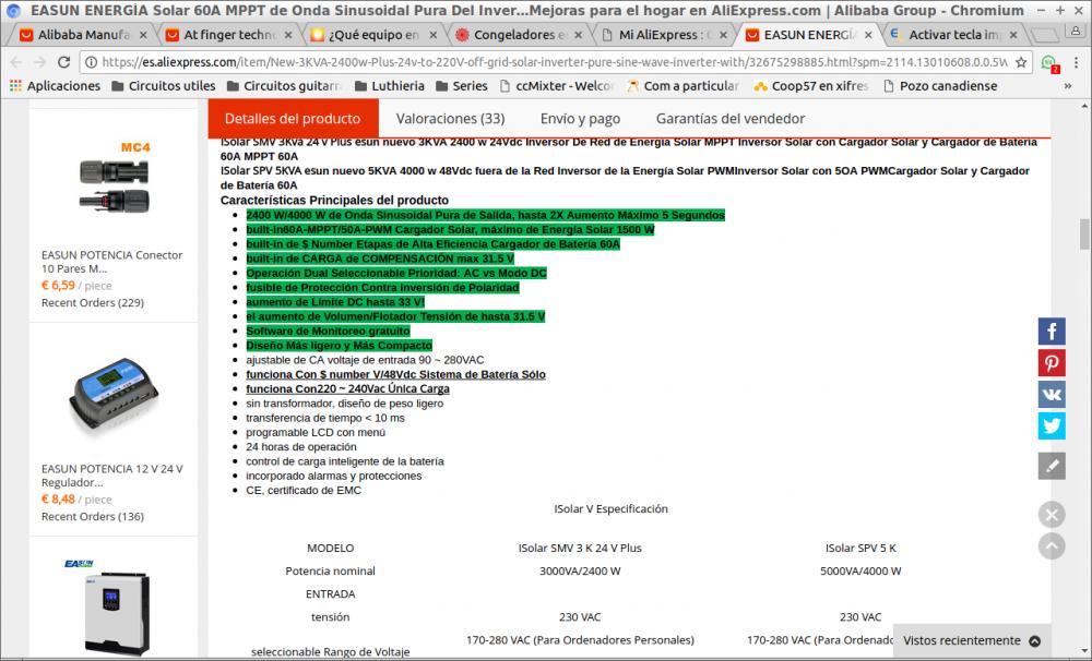

En cuanto al híbrido acabo de ver uno que me temo que ha hecho que me decante y es este Easun isolar smv 3k24 plus. En principio tiene ecualización y me sale en 400 más menos, puesto en casa.

Lo del tema del hibrido que he visto pondré una foto de las características que dice el vendedor.
Archivo adjunto 16550
Por lo que pone, sí es con ecualización y admite hasta 33v de máxima y 31,5v de ecualización máximo y entiendo que será válido.
