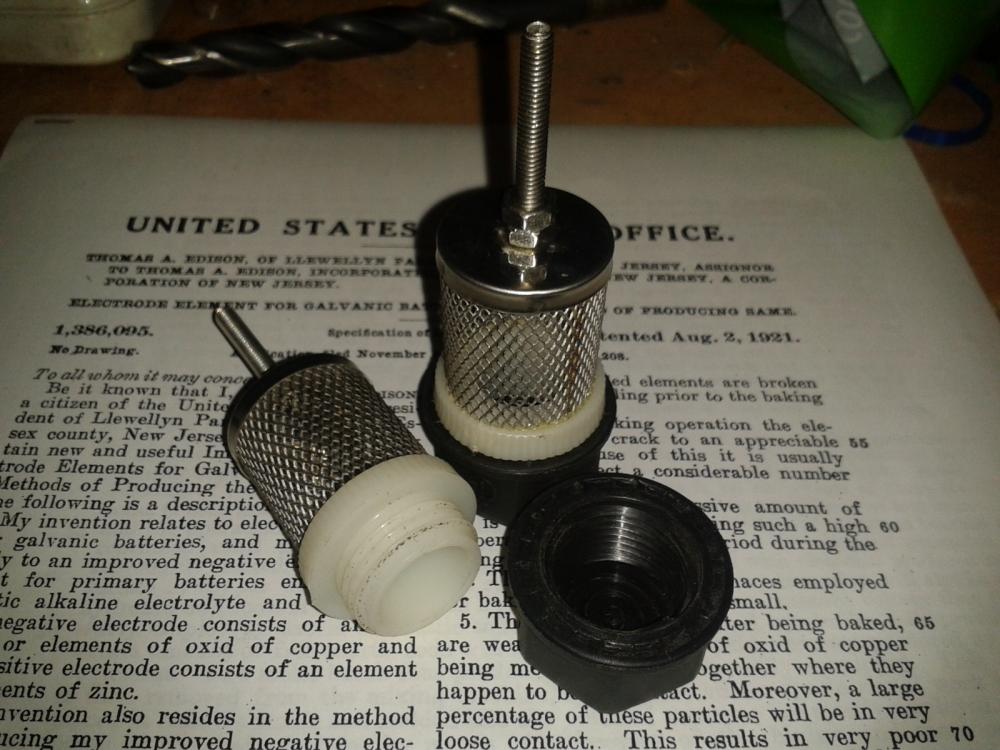

    Buenas. Os dejo las fotos de mi último prototipo de pila alcalina recargable
    Bateria casera recargable COBRE  HIERRO 1,3 Ah-2014-07-19-17.42.11.jpgBateria casera recargable COBRE  HIERRO 1,3 Ah-2014-07-12-21.13.35.jpgBateria casera recargable COBRE  HIERRO 1,3 Ah-2014-07-19-17.41.58.jpg

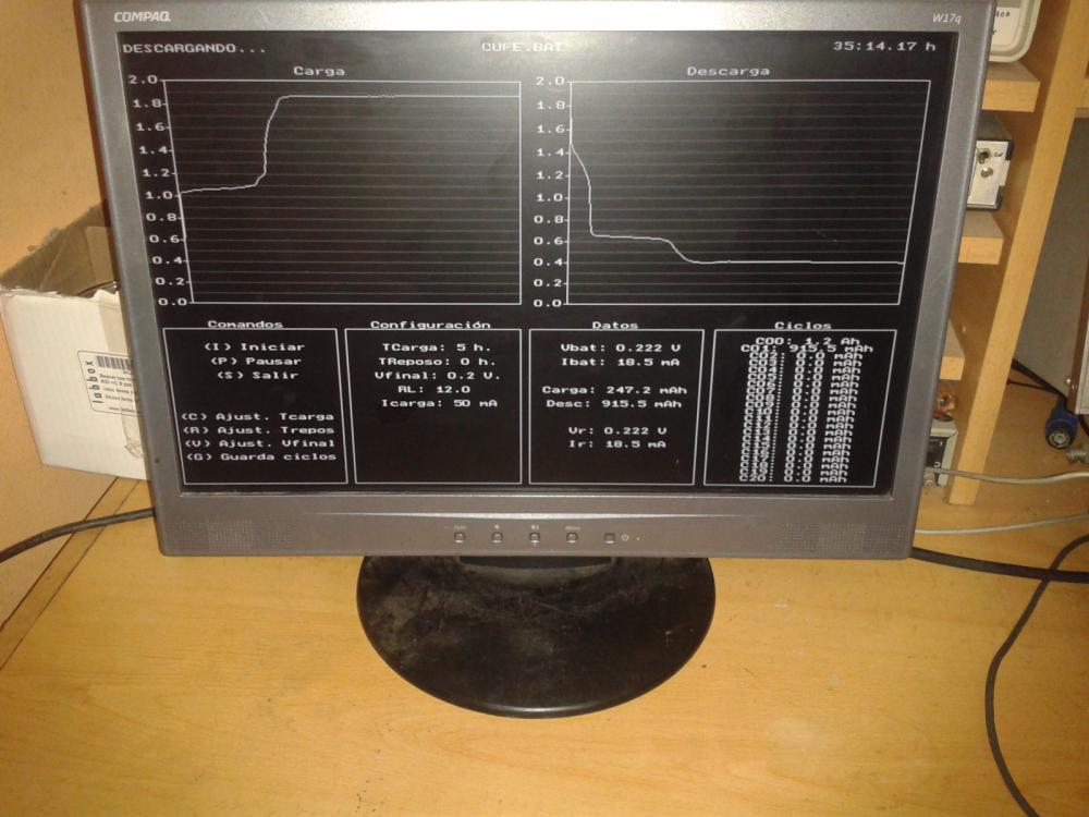

    Tiene una capacidad de 1,3 Ah. Los materiales son muy baratos y no tóxicos. Puede funcionar con hidróxido de sodio o de potasio. Tiene una curva de descarga bastante plana. Es muy sencilla de construir y se puede escalar a cualquier tamaño. Como inconveniente es un voltaje bajo y hay que conectar mayor cantidad en serie. Para un sistema de baterias estacionaria puede funcionar bien.

    que lastima que a nadie e haya interesado tu proyecto. pero a mi me interesa me contarías como la construyes y como hiciste los materiales?
    yo traduje con un trasleitor una patente de edison en donde mostraba como hacer hidróxido de cobre para baterías , tu utilizas lo mismo?

    si esta hecha de hidroxido de cobre , mirando las fotos que subió shopen me di cuenta que estaba acentada en la patente de edison 1.386.095y que la habia traducido aca la dejo Elemento de electrodo para baterías y método de producción mismo galvánicas.odt
    aca esta la version en inges por si alguen quiere sacar una mejor traduccion 01386095.PDF
    habla de como hacer en hidroxido de cobre pero no del polo negativo.
    como habria que hacer? en cuanto al zinc serbira el oxido de zinc ZnO?

    Si se trata de una batería RECARGABLE alcalina y no es una pila de bagdag que aunque tenga hierro y cobre la supuesta pila de bagdad funciona con electrolito ácido (vinagre) que es otra historia.
    Por otro lado esa patente se refiere a electrodos NEGATIVOS de la tipica celda Lalande-edison y yo los utilizo
    como electrodos positivos.
    Es una tentación ya que las materias primas son muy baratas y fáciles de procesar y absolutamente no TOXICAS. El hidróxido de níquel es cancerígeno.
    Funciona igual de bien con hidróxido de sodio. Tal vez sea una batería barata para el tercer mundo.
    No he podido llegar a todo su potencial por la dichosa corrosión de los electrodos.
    También he pensado en utilizar zinc (1,5 euros el kilo) en lugar de hierro pero he dejado el proyecto aparcado
    por la dichosa NiFe. FOTON: si usas zinc prueba con el hidróxido o el óxido. El zinc es una opción muy buena por la densidad energetica pero tiene problemas en el ciclado ya que se crean dendritas que provocan autodescarga y cortocircuitos que es el problema más importante de las baterías que usan zinc.
    El voltaje medio es bastante bajo y la diferencia de tensión entre la batería cargada y descargada es amplia.
    Hablamos de por lo menos 12 o más elementos (tal vez 20) para instalaciones de 12 V y habría que adaptar los inversores. Falta probar si el hidróxido de magnesio aumenta la tensión. Como se ve nada es perfecto..
    Hay un momento inicial en la descarga que la tensión sube en lugar de bajar y luego se mantiene plana durante
    bastante tiempo.
    Cuando la batería está cargada el polo positivo es hidróxido de cobre y el negativo hierro y cuando se descarga
    el hidróxido de cobre se reduce y el negativo se oxida.
    Una cosa buena es que al tener la tensión baja es una batería que gasea muy poco, prácticamente se puede cargar sin producir demasiado gas.
