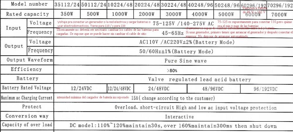

    Buenas noches amigos,
    Incluyo archivo donde se ven las especificaciones tecnicas del inversor. No tengo nada mas. ¿Como averiguo el minimo y maximo? He leido que generalmente vienen configurados entre 10,5 y 15 V
    Muchas gracias
    Mínimo y máximo de qué?
    Comentario:
    Ahora que sí he leido gran parte de los "manuales" del regulador e inversor que tienes, estoy de acuerdo con Gabriel 2015: Tanto el regulador como el inversor son malos!
    - El regulador, porque no parece sacar DC limpia en salida (quizá por eso suena la alarma y por eso Gabriel te recomienda un filtro) y porque es difícil (o imposible?) de configurar
    - El inversor, porque tienen una eficiencia muy baja (80%) y apenas admite sobrepotencia: 110-120% durante 30 segundos y 160% durante 0.3 segundos. Ridículo! Otros inversores pueden con 200% durante minutos!
    Me sabe mal, pero tengo que decirte que la compra de este equipo no ha sido acertada ...

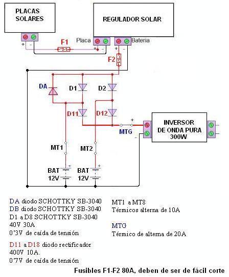

    Tienes un par de problemas, que pueden ser graves para las baterías:
    1) Lo que ya te hemos comentado. Al estar en paralelo, pueden ciclarse mutuamente. Para evitarlo, necesitas 4 diodos y un disipador potente. No te saldría muy caro y podrías solucionar el problema.
    2) No sabemos si se puede regular la tensión de absorción y eso puede ser muy negativo. Lo mejor sería poder regular la tensión de absorción y aparte, colocar un sensor de temperatura en las baterías, que disminuya la tensión de absorción a medida que aumenta la temperatura. Este problema parece que no tiene solución con ese regulador.
    A favor tienes muchas más horas de sol que nosotros, por lo que, pese a lo poco eficaces que sean los equipos, vas a tener bastante producción a diario.
    No se como estará el presupuesto. Si está fuerte, lo mejor sería un equipo que admita todos los paneles en serie, tensión de batería a voluntad e inversor eficiente. Para 6 kw andan por los 3.000 €.
    Si el presupuesto es más bajo, sería conveniente instalar un regulador bueno, de 96 V, colocando los diodos, claro. Andan por los 800-900 €.
    En las circunstancias actuales, regulador si sensor de temperatura y baterías en paralelo, no apostaría mucho por la duración de tus baterías.

    Otra cosa que quizás necesites, porque el regulador parece pésimo, es colocar un filtro DC a la salida del regulador, pero no es seguro que funcione bien. Verás, si el regulador "sujetase" bien la tensión de baterías, no debería saltar con la mitad de las placas, como viste, peo tampoco con todas las placas.
    ¿Qué quiere decir saltar… sujetar bien las baterias… ¿Quiere decir que no cumple los parámetros electricos configurados que pone de fabrica de Maximum y minimum input Voltaje del manual de 200 V y 120 V respectivamente?

    El otro dia me decias que la tension de absorción debia estar en 118 y el flota en 110 ¿Ha cambiado de opinión, o me esta hablando de algo diferente? ¿SOC? Aun no he mirado eso de SOC. Mañana lo miro.
    Olvídate de esta opción! Tu regulador solo admite batería de 96V! El regulador de 192V es otro modelo!
    Al principio pensábamos que tu modelo se podría configurar para 192V, pero no es el caso!
    De acuerdo. Gracias. Solo vale para 96V
    Esto significa, que la tensión de absorción, flotación y ecualización es configurable libremente. Pero tú nos dices, que no sabes como configurar el regulador
    Ojo! Tus baterías son selladas, no admiten ecualización. Así que nada de ecualización!
    ¿Hay alguna pagina para descargar el software? ¿Hay alguno que valga para mi regulador?

    En los diagramas del Dr. Martinez para baterias, veo las baterias montadas en paralelo con un diodo en cada bateria. ¿Entonces donde se deben colocar los 4 diodos y que voltaje e intensidad?
    JavierSuena una alarma en el inversor en un sistema solar recien estrenado.-diodos-baterias-paralelo.jpg

    ¿Supongo que en el diagrama, una bateria, es el equivalente a als 8 baterias en serie y que el valor de los diodos para que no deje pasar la corriente en sendido contrario debe ser superior al voltaje de cada banco de baterias. Es decir 150 V y la int igual a la potencia del inversor 4000W dividido entre el voltaje de las baterias 150 = 26 A, luego 30 A y el quinto diodo DA, el mismo valor tambien.?
    javier

    No. Si estás buscando en hojas de datos de diodos, tienes que tener en cuenta que:
    La intensidad nominal es 6.000 W/86 V= 71,42 A. Tienes que buscar uno que cumpla que la intensidad media sea superior a los 71,42 A.
    Aparte, tu inversor creo que aguanta un 150% durante 300 ms, luego necesitas un 50% más, es decir un diodo de unos 100 A.
    Luego verás que aparece una intensidad de pico de no repetitiva, que rondará los 800 A. Uno así, necesitas. 100 A de media y unos 800 A de no repetitiva.
    Los que van del regulador a la batería los puedes coger de 50 A de I media.
    Algo así:
    http://docs-europe.electrocomponents.com/webdocs/0338/0900766b80338db1.pdf
    Disipadores también te harán falta.

    En los diagramas del Dr. Martinez para baterias, veo las baterias montadas en paralelo con un diodo en cada bateria ...
    Parece que estas baterías son realmente malas, si hasta el vendedor les da una vida útil de solo 3-5 años
    Además, parece que en otros países (USA, Latinoamérica) se suelen montar las baterías en paralelo y algunas viven muchos años
    Por esto, yo no me complicaría la vida con diodos; simplemente conectaría los dos grupos en paralelo y adelante ...

    No es recomendable que estén en paralelo. Mientras que son nuevas, puedes evitar que pase carga de una a otra con la configuración de diodos. De todas formas, incluso con los diodos, a lo largo del tiempo, la resistencia interna de un banco de baterías no va a ser la misma que la de la otra, por lo que se va a cargar/descargar más un banco que otro.
    Puedes omitir la instalación de diodos y colocar un contactor de 100 A 2NO/2NC, de forma que cargues y descargues los bancos de forma alternativa. De momento, podrías hacerlo de forma manual, la conmutación, pero podrías automatizarlo de forma más o menos fácil. Si tienes dudas de como hacerlo lo dices y te indico cómo sería el esquema.
