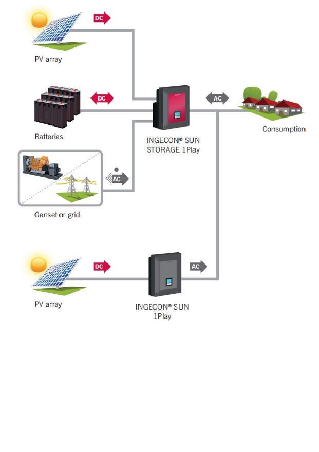

    116 V para tensión de boost es apropiada para tu configuración. No se de dónde sacas que debería ser 12,6 Vx8.
    Cita Iniciado por hawaii Ver mensaje
    O s dejo un link sobre baterias muy instructivo.
    http://www.electroimpulso.com.ar/ENERGIASOLAR/BAT.pdf
    Esto no lo entiendo. ¿Puedes explicarlo un poco mas extensamente?
    Yo decia conectar la segunda instalacion solar al mismo sitio donde esta la primera.
    Me refiero a una configuración como la de la imagen. Podrías tener todas las baterías en serie.

    Bueno hombre, pero estamos dando por hecho que Hawaii está cargando las baterías con un regulador, no con el inversor.

    Si Hawaii tiene previsto ampliar placa y potencia, es buena opción la configuración de inversores de red porque las ampliaciones son muy sencillas.

    Por saber como funciona varios inversores de red conectados al edificio.
    Por ejemplo : con este inversor https://es.aliexpress.com/store/prod...660216225.html
    Conectar 3 seria tan sencillo como en el esquema. Cada uno con sus paneles y cada uno enchufado a un enchufe del edificio¿Correcto?
    En este caso al ser 10A y 45-90V y mis paneles Imax 8,33 y 30Voc y tener que dejar un 20% de limite de seguridad entre voltaje paneles e inversor, solo podria poner 2 paneles en serie y ninguno en paralelo.
    En este otro caso:
    https://es.aliexpress.com/store/prod...763013581.html
    Podria poner 2 series de 12 paneles a 360Voc en paralelo = 16,66A + 20% = 20A puesto que el inversor es de 21A
    Muchas gracias

    Es como dices. Lo que ocurre es que son inversores on-grid, es decir, que tienen que estar conectados a red. La red, podrías crearla con el inversor que ya tienes, pero no sabemos cómo se comportarían y desde luego, no podrías cargar las baterías con los inversores de red.
    Y por cierto, los enlaces que has puesto no me parecen de productos que sean baratos.

    No, no son baratos, solo estaba practicando a ver si saria elegir un inversor por mi cuenta.He visto otra pagina donde valen la mitad y hay muchos mas modelos.
    Son on-grid, para el caso de hacer una ampliacion. Con 16 baterias a 400Ah y 96V, tengo 38Kw para la noche y una produccion de 26Kw. Luego si amplio, ampliaria 24 paneles para el dia y no necesitaria baterias y la forma mas economica, seria solo los paneles y un inversor on-grid, que segun entiendo(corrijame si me equivoco) puedo conectar a la instalacion electrica del edificio(aunque no tuviese conectado el otro sistema solar con baterias) y cuando estos paneles produzcan electricidad durante el dia, tendre electricidad. Y luego por la noche, gasto las baterias del otro sistema 20Kw al 50% SOC mas o menos.
    ¿Que le parece, yo lo habia pensado asi?
    Archivo adjunto 15787
    Archivo adjunto 15785
    Tambien he hecho un esquma de los 2 bancos de bateria en paralelocon un solo diodo de 150V y 60A, y queria preguntar si ¿al final no es lo mismo que el esquema del Dr. Martinez. El regulador puede leer la tension en la bateria master en los 2 esqumas y no puede en la segunda bateria en los 2 esqumas?.
    La primera puede ciclar/cargar a la segunda y la segunda a la primera no.
    Tambien queria preguntar ¿por que la master sufre mas que la segunda? La segunda es cargada por la primera al perder carga y se carga y descarga constantemente durante la noche o cuando no funciona el regulador, pero la primera solo se descarga y no es cargada por la segunda, con lo cual se cicla menos.
    Muchas gracias
    Javier
    ¿Quiere decir que en la red tendria que haber tension y que dicha tension podria ser la del otro inversor que esta constantemente conectado, y que para que hubiese tension en la red del edificio, tendria que tener un electrodomestico permanentemente funcionando o no haria falta?
    En el esquema que he enviado, se ven 3 inversores on-grid simplemente conectados cada uno a un enchufe de la red del edificio.
    ¿A que se refiere cuando dice que no sabe como se comportarian?
