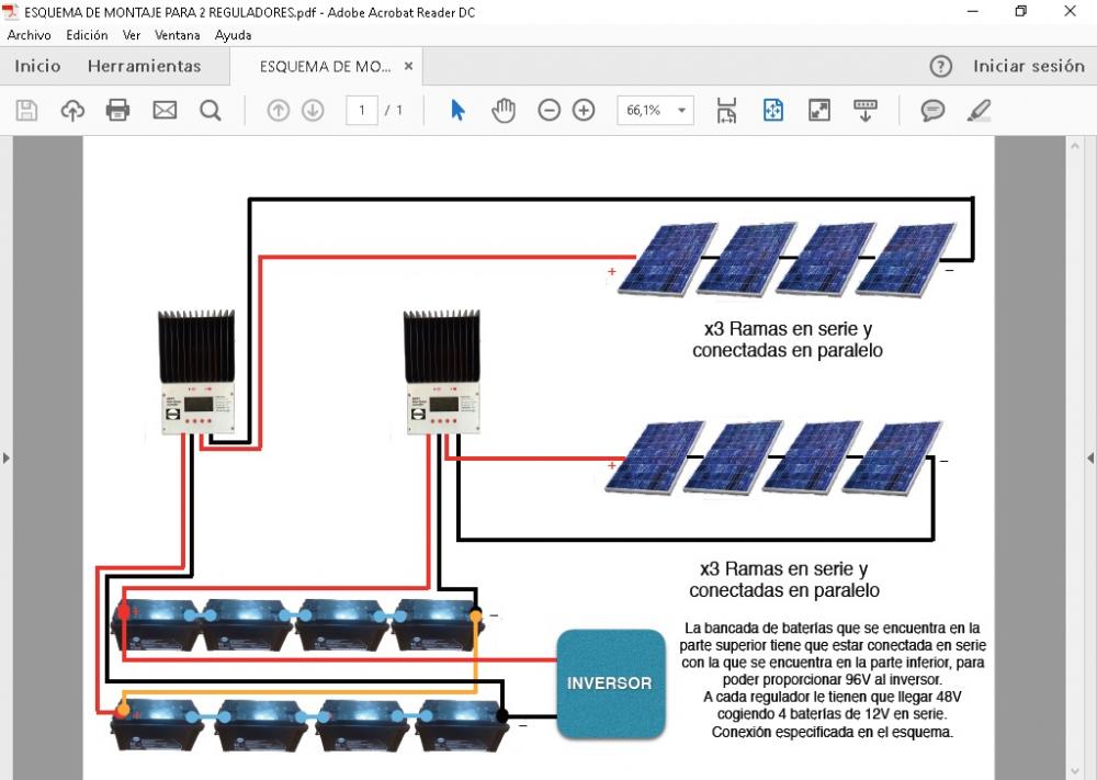

    En ese esquema que has enviado, el edificio tiene red eléctrica externa, por eso se llaman inversores on-grid. Creo que tu no tienes acceso a red eléctrica, por lo que tendrías que crearla con un inversor off-gridd, como el que ya tienes.

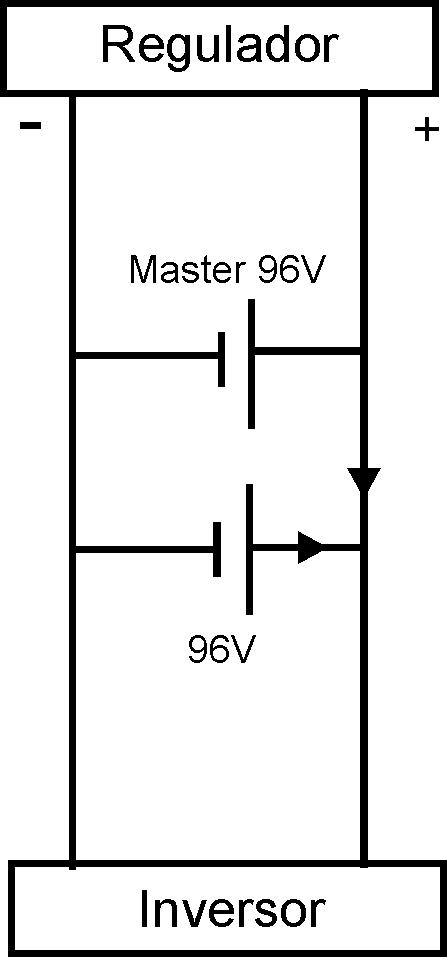

    ¿Y en este otro esquema con 2 diodos? la primera no descarga en la segunda, ni la segunda en la primera.
    ¿Y para crearla, basta tener conectado el inversor off grid con baterias a la instalacion del edificio aunque no este funcionando en ese momento ningun electrodomestico?
    Sí sí, lo de los electrodomésticos no tiene nada que ver.
    Ese esquema no sirve. Hay que permitir que exista circulación del inversor a las baterías, por posibles corrientes inductivas.

    ¿Entonces que opinais? Yo creo que se puede añadir mas paneles con este inversor y conctarlo al cuadro de electricidad del edificio igual que el otro inversor y tener un on grid y un off grid al mismo tiempo?
    Aunque pensandolo bien, si ampliase 24 paneles mas y pongo otro regulador y un inversor, tendria lo mismo y arreglaria las baterias en paralelo, poniendo 8 en cada uno...
    Algo así haría yo, me parece lo más económico y fácil
    Pero nada de baterías en paralelo. Instalaría dos circuitos/líneas independientes, cada uno con su propio consumo, placas, regulador e inversor, y pondría 8 baterías (en serie, claro) a cada circuito

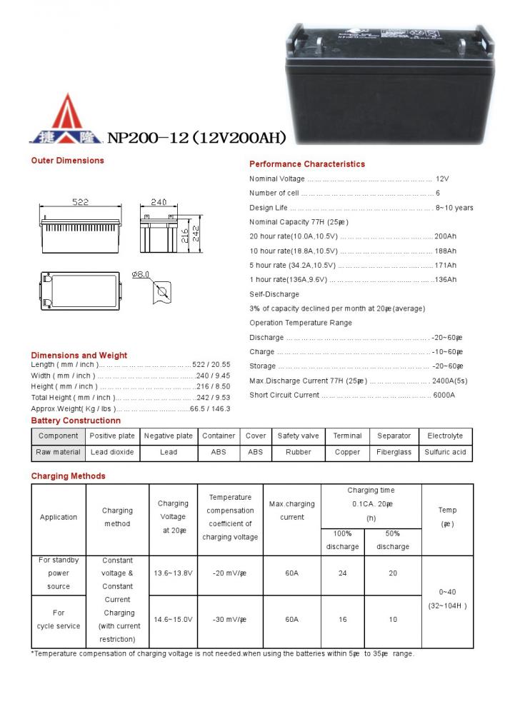

    Buenas tardes,
    Me he hecho un pequeño lio con tantos terminos aludiendo a los diferentes tipos de baterias y asi saber cuando leo en internet, cual es la mia..
    En cualquier caso, a traves de la ficha tecnica de las baterias la tension de absorcion seria entre 116 y 120. Aunque Cobarde dijo que pusiera 116 porque 118 era mucho, y le hare caso porque es un experto.
    Volviendo al tema del tipo de baterias que tengo, yo Solo se que:
    Abierta no es porque es sellada. Luego sellada.
    VRLA, he leido que es lo mismo que sellada sin mantenimiento y se calsifican en Gel y AGM., pero en la ficha tecnica, no pone cual de los 2 tipos es. Luego VRLA.
    De gel no creo, porque pondria en la ficha tecnica algo.
    Monoblock si, porque el container es monoblock. Luego Monoblock.
    ¿Pero es de Gel o AGM?
    Yo deduzco que es AGM, porque la Absorcion se hace a 14,8V y la de gel 14,4 y mi ficha tecnica pone ciclo de baterias entre 14,6 y 15 y esos valores quedan dentro de las AGM y para Gel seria demasiado. Luego AGM.
    Entonces supongo que mis baterias son: Monoblock,VRLA,selladas,AGM ¿Correcto?
    En ese caso segun leo en internet la tension de absorcion serian 118,2V pero pondre 116V,porque Cobarde y Gabriael entienden mas y ellos dicen 116V.
    Muchas gracias.

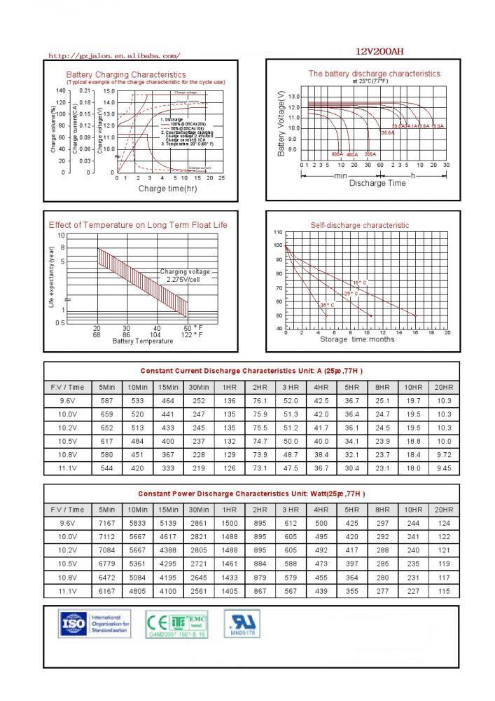

    Suena una alarma en el inversor en un sistema solar recien estrenado.-200ah-.jpgSuena una alarma en el inversor en un sistema solar recien estrenado.-200ah-b.jpg
    Perdon, se me habia olvidado adjuntar la ficha tecnica.
    Gracias. Saludos

    Yo deduzco que es AGM ...
    Deduces bien. En la ficha técnica pone "Separator Fiberglass"; esto es AGM (Absorbent Glass Mat), sin duda
    Cita Iniciado por hawaii Ver mensaje
    mi ficha tecnica pone ciclo de baterias entre 14,6 y 15 ... pero pondre 116V,porque Cobarde y Gabriael entienden mas y ellos dicen 116V ...
    El fabricante debe saber más que Gabriel y Cobarde !
    En serio: Configura los valores de la ficha técnica; nuestros valores son generalizados y aproximados
    - La tensión de flotación la llaman "For standby power source" y es de 13.6-13.8V (x8 = 108.8-110.4V)
    - La tensión de absorción la llaman "For cycle service" y es de 14.6-15.0V (x8 = 116.8-120.0V)
    Habiendo visto la ficha técnica, te recomiendo flotación a 13.7V (x8 = 109.6V) y absorción a 14.8V (x8 = 118.4V)

    Las baterias son AGM.
    Lo encontre en la web del fabricante
