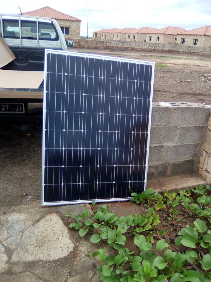

    Buenas tardes,
    He instalado el sistema solar hace una semana. Todos los días a las 11 de la mañana suena una alarma en el inversor, y entonces desconecto 12 de los 24 paneles conectados al controlador y cesa la alarma. Cuando hace menos sol, vuelvo a conectar los 12 paneles. He leído el manual del controlador, y dice que durante 120 minutos después de salir el sol mas o mneos, entra en modo carga rápida, después entra en estado de boost y después en estado float. También dice que hace una ecualización automática, pero no dice cuando ni cuantas veces al año. Yo sospecho que al ser nuevo, la configuración de fabrica le indica que haga una ecualización de las baterías, y que al subir mucho la tension de las baterías ( 16 de 12 voltios 200 Ah, conectdas en 2 series de ocho en paralelo), hace saltar una alarma en el inversor para avisar el inversor de que puede haber una sobrecarga en los aparatos concetados AC o quizás para avisar de un fallo. No se la razón. Normalmente he leído que tienen alarmas para avisar de sobrecarga o demasiado poca carga en las baterías. Sospecho también, que al interrumpir la ecualización al desconectar 12 de los paneles, y entonces no tener electricidad para realizar la ecualización el controlador. Este, es decir el controlador lo vuelve a intentar al dia siguiente y lo seguirá intentando hasta que lo consiga, y yo asustado por la alarma todos los días desconecto 12 de los 24 paneles y la alarma cesa. Asi que he pensado, desconectar el inversor por si acaso, conectar los 24 paneles y esperar que salga el sol a ver si realiza una ecualización de una vez por todas y al dia siguiente, probar a conectar el inversor de nuevo y rezar para que no se haya estopeado nada y que todo funcione. Pero antes de hacerlo, quería preguntaros a vosotros que entendéis de esto, a ver si estoy haciendo lo correcto y me arriesgo a hacerlo. Supongo que si se produce la ecualización, no pasara nada pues el controlador esta preparado para hacer esto automáticamente y por lo que he leido es bueno para las baterías. ¿Me aconsejáis que lo haga asi o que me aconsejáis y que opináis?
    Muchas gracias por vuestra ayuda y consejo de antemano.

    Son 24 paneles de 24 V y 250 W cada uno conectados 2 series de 6 en paralelo en un input del controlador y otros 2 series de 6 en paralelo en el otro input
    Esto hace Vmp=180V e Imp= 16.67A en entrada del regulador. Pero ojo: Voc puede subir a 220V y más
    Cita Iniciado por hawaii Ver mensaje
    Las baterías son 16 de 12 voltios en 2 series de 8 conectadas en paralelo ...
    Tienes un sistema bastante especial, a 96V (tensión de batería).
    Lo había interpretado mal: Pensaba que son 8 grupos de 2 baterías seriadas, los grupos en paralelo (24V, 1600Ah, 38.4kWh). En realidad son 2 grupos de 8 baterías seriadas, los grupos en paralelo (96V, 400Ah, 38.4kWh).
    Según el manual, para sistema a 96V, la tensión de batería puede subir hasta 128V. Este valor no es problema, nunca llegarás a él. Para ecualizar batería de 96V, necesitas 124V, como mucho - pero tu regulador no sube tanto.
    Otra cosa es la tensión en entrada FV, que debe estar entre 120V y 200V. Ya te he dicho que el Voc de tus 6 placas en serie puede subir a 220V y más. Esto será el problema.
    Resumiendo:
    - Tus placas producen a una tensión de 180V; en circuito abierto pueden llegar hasta 220V
    - Tu regulador acepta tensión de entrada entre 120V y 200V - allí está el problema: 220V > 200V
    Posible solución: Formar 6 strings de 4 placas seriadas cada string; 3 strings en cada entrada del regulador
    Con esto tendrías Vmp=120V y Voc=144V, sin peligro de sobretensión
    Pero si hace calor, Vmp puede bajar hasta a 100V, y el regulador cortaría por tensión baja - tampoco es bueno
    Lo ideal para este regulador parecen ser 5 placas en serie: Vmp=150V, Voc=180V
    Lo malo es que te sobran 4 placas, para las que tendrías que encontrar otro uso
    Pruébalo con strings de 5 placas, a ver si ya no salta la alarma ...

    NO parece que sea por sobre-tensión, ya que los paneles son de 24 V de Vmp y 28,32 V de Voc. Además, parece que el forero está en Canarias...
    Predeterminado Re: Suena una alarma en el inversor en un sistema solar recien estrenado.
    NO parece que sea por sobre-tensión, ya que los paneles son de 24 V de Vmp y 28,32 V de Voc ...
    Muy cierto lo que dices, Gabriel. Son placas de 48 células, no de 60 células, como pensaba yo.
    Entonces, 6 placas seriadas dan Vmp=144V y Voc=170V (con el calor de Canarias, menos) ---> no problem!
    Estamos como al principio: No sabemos lo que falla! Debería funcionar, pero ...

    Suena una alarma en el inversor en un sistema solar recien estrenado.-foto-panel.jpg
    Buenas tardes,
    Incluyo foto de uno de los paneles solares. Incluyo archivo con manual del controlador donde se ven imagenes de como van las conexiones en la parte trasera. Quizas eso aclare algo.
    ¿Que iba usted a decir por favor. Estoy muy interesado en oir su respuesta a mi pregunta anterior de si es lo mismo conectar todo a un solo input y su riesgo.
    Por supuesto entiendo que lo que ustedes dicen son solo opiniones, que el regulador esta protegido tanto para entrada de sobretension como de salida, que yo al lado suyo no tengo ni idea, que cualquier cosa que haga asumo toda la responsabilidad, etc.
    Tengo mucho interes en conocer su opinion a mi pregunta y a lo que iba a decir. A mi eso de paso me hace darle vueltas a otros puntos de vista y me da otras ideas.
    Muchisimas gracias por sus comentarios. Valoro mucho su ayuda.
    javi
    Incluyo foto de uno de los paneles solares ...
    Muy mal -pero que muy mal !- la documentación que ajuntan estos chinos!
    Lo único fiable es la foto! La placa de la foto tiene 48 células, las puedes contar tú mismo: 6 de ancho y 8 de alto.
    Con esto queda asegurado que su Vmp es de 24V. Tienes que medir la Icc - si es alrededor de 9A, la placa es de 200Wp; si es 11-12A, la placa es de 250Wp.
    Lo que quería decirte, es fácil:
    - Con las placas en serie, se suma la tensión y la intensidad del string es la de la placa que menos intensidad da
    - Con las placas en paralelo, se suma la intensidad y la tensión del string es la de la placa que menos tensión tiene
    Ahora que sabemos más, empecemos desde el principio. No voy a leer toda esta documentación llena de fallos, pero te daré una idea.
    El sistema me gusta, porque es MPPT y funciona a tensión alta (si llega a funcionar). Pero ojo: 100V o 200V son peligrosos!
    Baterías
    Tienes 16 baterías de 12V y 200Ah. Puedes conectar todas en serie, obteniendo un banco de 192V y 200Ah (38.4kWh). Tu regulador acepta estos 192V en batería sin problema, hasta funcionará mejor que a 96V
    Conectando todas las baterías en serie, evitas posibles problemas con baterías en paralelo
    Placas
    Tienes 12 placas con Vmp=24V. Puedes conectar todas en serie, obteniendo un string con Vmp=288V. Voc andará por 340V. Con calor habrá menos tensión, con frío más.
    Tu regulador, con batería de 192V, admite tensión FV de entrada entre 240V y 400V - cuadra perfectamente!
    Si necesitas más potencia, con batería de 192V puedes conectar hasta 9600Wp(!) en placa! O sea, compras 12 placas más y formas dos strings de 12 placas seriadas cada uno. Estos dos strings en paralelo al regulador
    Será más fácil encontrar placas de 60 células. 10 de ellas en serie dan Vmp=300V, te sirve como segundo string
    No sé como funciona eso de las dos entradas FV en el regulador. Supongo que van en paralelo a un solo MPPT, pero esto lo debes comprobar leyendo el manual.
    Yo creo que la placa es de 200 w...no de 250.
    Yo también creo que la placa es de 200Wp, Vmp=24V, Imp=8.33A
    Es MPPT?
    Si nos fiamos del manual, este regulador es MPPT. La diferencia entre tensión en entrada y en salida también lo indica
