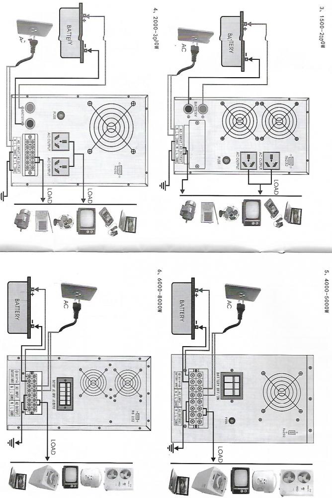

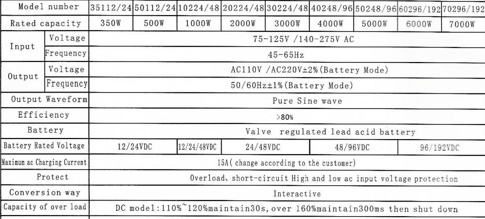

    En las especificaciones del inversor, pone :input voltage : (195 - 255 VAC) (98-128 VAV) Input frecuency: 45 - 65 Hz
    La causa de la alarma esta muy clara me parece a mi. Un exceso de potencia al superar el maximo de 4800 W. Si ya lo dijo cobarde un poco mas arriba. Como dije tambien un poco mas arriba, al conectar varios aparatos, la alarma cesa. Es como si los electrodomesticos absorbieran el exceso de potencia por encima de 4800 W, .

    En las especificaciones del inversor, pone :input voltage : (195 - 255 VAC) ... Input frecuency: 45 - 65 Hz
    No, hombre, no! Esto se refiere a la entrada AC que tiene el inversor, para generador o red eléctrica
    Lo que interesa es la entrada DC, de batería, que parece poder estar entre 98Vdc y 128Vdc

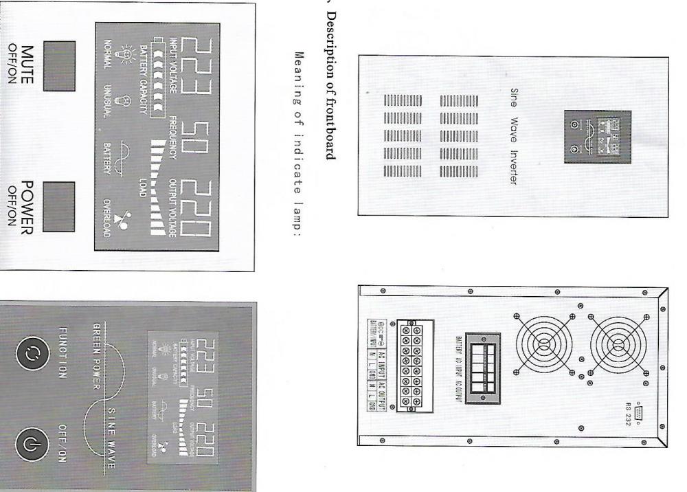

    4
    4 Function and setting of Panel button
    5
    3 Description of Front board
    Meaning
    FUNCTION OFF/ON
    SINE WAVE
    GREEN POWER
    INPUT VOLTAGE FREQUENCY OUTPUT VOLTAGE
    BATTERY CAPACITY LOAD
    NORMAL UNUSUAL BATTERY OVERLOAD
    OFF
    DC----
    ON
    OFF
    AC INPUT
    ON
    AC OUTPUT
    DC
    BATTERY/INPUT
    AC INPUT AC OUTPUT
    N L GND N L GND
    RS 232
    DANGER!
    HIGN VOLTAGE! INPUT VOLTAGE FREQUENCY OUTPUT VOLTAGE
    1-1,Function Button: Conversion inverter alarm mode and silent mode
    Inverter alarm mode : the machine is working in the inverter state will beep
    four times every 30S .Abnormal alarm is normal. Silent mode : The machine
    alarm only in exceptional circumstances only, such as battery
    voltageovervoltage,
    overload , battery cable is not good connect, instantaneous power failure .
    1-2,Press and hold 1S, if the machine beeps once , then the machine working in
    silent mode. If the machine beeps twice , the machine work on the inverter
    alarm mode.
    1-3 OFF / ON button: Press and hold 2S will beep then the machine start to work.
    Press one more second then the machine turn off.
    Note: It need 3s interval then can enter to repeat mode .
    Otherwise, the machine can't work.
    Turn On Procedure
    2-1 all required cables are connected,keep On at external battery bank,
    2-2 press On bottom for about 2 seconds,
    2-3 Switch to On position of city power input
    Aqui he pegado una parte del manual del inversor, lo demas son parametros tecnicos y dibujos.

    Predeterminado Re: Suena una alarma en el inversor en un sistema solar recien estrenado.
    Buenas noches.Estas son las especificaciones tecnicas de mi inveror modelo 60296/192
    Ahi pone protection high and low ac input protection. ¿Alguien me puede explicar que es eso? ¿Se refiere a si enchufo un enchufe de la red para suministrar electricidad al inversor? ¿O esta mal traducido y tendria que poner DC en vez de AC?
    ¿Maximum charging current, 15 A significa que puedo cargar como maximo 15 A desde la red hacia el inversor o desde el inversor a la red?
    ¿Porque pone batery rated voltaje 96/192 por un lado y mas pone input voltage 75 - 125? ¿El input es de mis baterias hacia el inversor y el batery rated es por si quiero cargar baterias con el inversor?
    Muchas gracias
    Javi
    Pues ahora resulta que tu inversor si admite batería a 192V! Funciona a 96V y también a 192V!
    Cita Iniciado por hawaii Ver mensaje
    El inversor tiene una entrada para AC (grupo electrógeno o red), porque también tiene cargador de batería
    La intensidad máxima del cargador de batería incorporado es 15A (a 96V o a 192V)
    - "batery rated voltage 96/192 VDC" significa, que el inversor funciona con batería de 96V o 192V
    - "input voltage 75-125V" es el margen para entrada AC de 110Vac (el inversor admite 110Vac y 220Vac)

    Suena una alarma en el inversor en un sistema solar recien estrenado.-imagen-inversor-60296192.jpg
    Incluyo imagen del inversor por si puede ayudar a saber lo de la alarma. ¿Que mas me puede decir viendo la imagen?

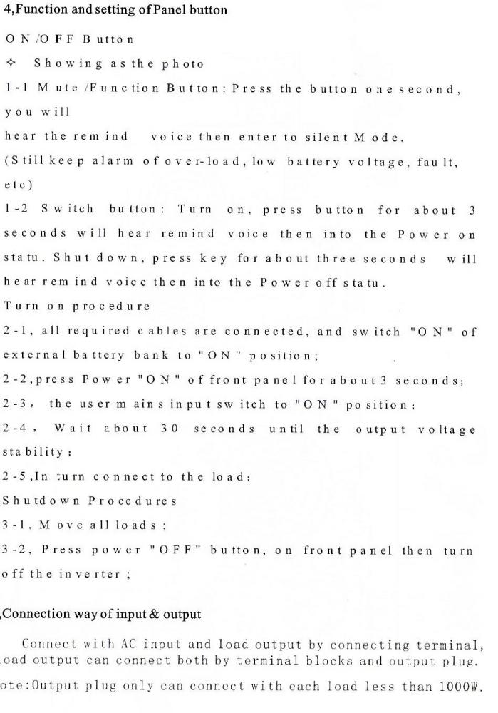

    Suena una alarma en el inversor en un sistema solar recien estrenado.-manual-inversor-6296192.jpg
Nombre: manual inversor 6'296192.jpg
Visitas: 175
Tamaño: 86,5 KB
    Incluyo la parte del manual que explica el funcionamiento. Habla de alarma por sobrecarga(eso no puede ser),alarma por low batery voltage ¿pero en las especificaciones tecnicas, no pone cual es el low battery voltage o si? Yo solo veo 96/192 ¿Que opina usted cual es la tension minima y la maxima entonces para las baterias?
    Suena una alarma en el inversor en un sistema solar recien estrenado.-imagenotrosinversoresdelaserie.jpg
    Incluyo esta imagen porque el texto del manual es el mismo para todos los modelos y cuando habla de plug, supongo que se refiere a otros modelos que llevan enchufe.
    ¿Ni idea despues de ver esto porque suena la alarma del inversor entre las 11 de la mañana (cuando los 24 paneles pasan de 130V o solo 12 en una entrada pasan de 167 V) y las 15 horas y si conectas algunos aparatos al inversor deja de sonar la alarma?
