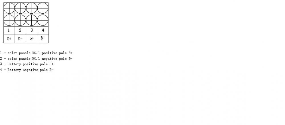

    ¿Como pruebo si es esto lo que ocurre? ¿Dónde pongo el tester para saber si la corriente del regulador se ha cortado, que el inversor coge la corriente de las baterías, y que antes de saltar la alarma, la corriente la suministraba el regulador?
    Javier
  6. #56
    Predeterminado Re: Suena una alarma en el inversor en un sistema solar recien estrenado.
    Cita Iniciado por hawaii Ver mensaje
    ¿Como pruebo si es esto lo que ocurre? ¿Dónde pongo el tester para saber si la corriente del regulador se ha cortado ...
    Para medir intensidad tienes que intercalar el amperímetro (o un shunt) en el cable negativo o usar una pinza amperimétrica para DC
    Si no sabes hacer esto, te sirve la tensión de placas como índice:
    - Cuando generan intensidad, la tensión es Vmp ---> 144V en tu caso (o menos, según lo caliente que estén las placas)
    - Cuando el regulador corta, la tensión es Voc ---> 170V en tu caso (o menos, según lo caliente que estén las placas)
    También lo notas en la tensión de batería: Cuando el consumo es alimentado por el inversor, la tensión de batería está entre 96V y 120V (depende del modo de carga) - cuando es alimentado por la batería, la tensión de batería baja unos cuantos voltios

    Ya funciona. Por fin ya funciona bien.
    El voltage máximo de salida del regulador después de tanto probar, se había quedado en 110, el float en 100 y el minimo en 87. Cuando daban las 11, el voltaje superaba el máximo del regulador y cortaba la corriente. Entonces el inversor entraba en modo batería y empezaba a emitir 4 pitidos cada 30 segundos. Esto encaja con que las baterías en ese momento marcaban 103 V. Entonces se subio el máximo a 112 y ceso la alarma, un rato después empezó a pitar la alarma y se subio a 114 y ceso la alarma. Ahora hemos puesto el máximo a 122 que supongo que es el voltaje para ecualización. ¿En cuanto pongo el máximo, el minimo y el float?
    ¿Qué se supone que pasaría si la potencia pasa de 4800 W, volveria a cortar la corriente el regulador y el inversor sonaria de nuevo?
    Muchisimas gracias
    Javier

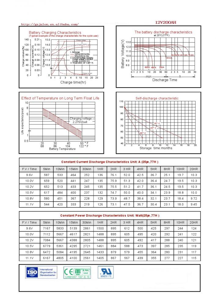

    - Corte por tensión baja: 86V, o el valor mínimo posible (si es configurable)
    - Corte por tensión alta: 128V, o el valor máximo posible (si es configurable)
    - Flotación: 110V
    - Absorción: 117V
    - Ecualización: 123V
    Todo esto son valores aproximados. El fabricante de tus baterías te los puede dar más exactos
    Con batería a 192V, tienes que multiplicar por 2 todos estos valores (lo hará automáticamente el regulador)

    - ... "tensión mínima" es la de absorción; debería estar a 117V
    - ... "tensión máxima" es la de ecualización; debería estar a 123V
    - ... "float" se refiere a la tensión de flotación; debería estar a 110V
    - ... los cortes por tensión baja y alta no son configurables, son fijos (86V rsp. 128V)
    Pero esto son solo elucubraciones mías, a falta de información; estudia detalladamente los "documentos" que tienes, para asegurarte
    El minimo no se deja poner por debajo de 100 (no se porque) el máximo lo puse a 122 de momento y la ecualización a 110.
    No digas barbaridades, hombre. 110V es tensión de flotación, no de ecualización.
    Repito las tensiones:
    - Si "mínima" se refiere a absorción, la dejas en 117V
    - Si "máxima" se refiere a ecualización, la dejas en 123V
    Tienes que averiguar a qué tensiones se refieren "mínima" y "máxima". Es importante!

    Buenas tardes, en el manual del regulador pone esto. Habla del setting point para el boost, habla del float pero no menciona setting point, y dice que cuando la batería esta muy descargada, el regulador hace una ecualización y sube el voltaje. Entiendo pues, aparte de ser mas prudente, que debo poner el Maximum Voltage Protection en 117 para la absorción y no en 123 para la ecualización.
    ¿Qué opináis?
    El regulador pone en el manual PWM. ¿Como voy a saber yo si es MPPT o MWM si no es leyendo el manual?
    Que intensidad máxima ves en la entrada FV del regulador? Y en la salida a batería? No lo se, cunado lo averigue, les informo.
    Qué es esto de "dos entradas FV en el regulador" ?
    Nombre:  9204.jpg
Visitas: 2045
Tamaño: 7,8 KBSuena una alarma en el inversor en un sistema solar recien estrenado.-imagen-conectores-regulador.jpg
    Incluyo foto del regulador y esquema de conexión del manual. Ya se que no se parece, pero tiene como ve 2 sitios donde conectar el positivo de las placas y 2 sitios donde conectar el negativo
    !2 de los paneles están conectados en 2 de estos conectores y los otros 12 en los otros 2 conectores.
    hasta ahora todo ha funcionado bien. Muy confusos los manuales es cierto.
    He encontrado otro manual del regulador a ver si os lo enseño. Paciencia por favor.
    javier
    Incluyo foto del regulador y esquema de conexión del manual. Ya se que no se parece, pero tiene como ve 2 sitios donde conectar el positivo de las placas y 2 sitios donde conectar el negativo ...
    La foto es malísima, pero se ven las cuatro entradas para las placas, dos pos y dos neg.
    Supongo que las 2 entradas están conectadas internamente en paralelo - averígualo!

    adjunto link del regulador. Este es igual que el mio con 8 cionexiones arriba y 8 agajo. Pne claramente que es PWM
    Javier
    Según esto el float 16,7 X8 = 110
    Y la ecualización 14,8 X 8 = 118 - 119
    ¿Correcto?
    Javi

  21. #71
    Según esto el float 16,7 X8 = 110 ... Y la ecualización 14,8 X 8 = 118 - 119 ... ¿Correcto?
    No es correcto! En la ficha técnica de las baterías pone:
    - "For Standby power source": 13.6V - 13.8V. Esta es la tensión de flotación (por batería)! O sea, 108.8-110.4V para 8 baterías y 217.6-220.8V para 16 baterías
    - "For cycle service": 14.6V - 15.0V. Esta es la tensión de absorción (por batería)! O sea, 116.8-120.0V para 8 baterías y 233.6-240.0V para 16 baterías
    ¿Como se averigua eso...? Yo entiendo que si 25 A en uno y 25 en otro. Pero a juzgar por la fotografía no se yo si no sera de mas amperios este regulador:

    Supongo que las 2 entradas están conectadas internamente en paralelo - ¿Como se averigua eso...?
    Tendrás que encontrarlo en alguna parte de tus muchos manuales ...
    Casi seguro, que las 2 entradas están en paralelo
