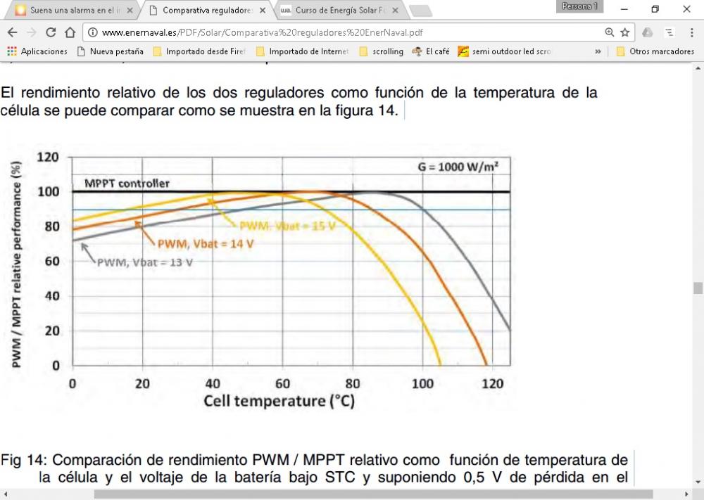

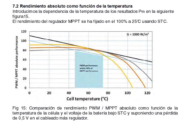

    Haciendo calculos si lo he entendido bien, a Vm 167v X Im 35,71 A = Pm 6Kw
    pero como solo pasan 120 V con el PWM a las baterias, entonces 120 X 35,71 = 4285 W, o sea que pierdo 1715 W
    pero

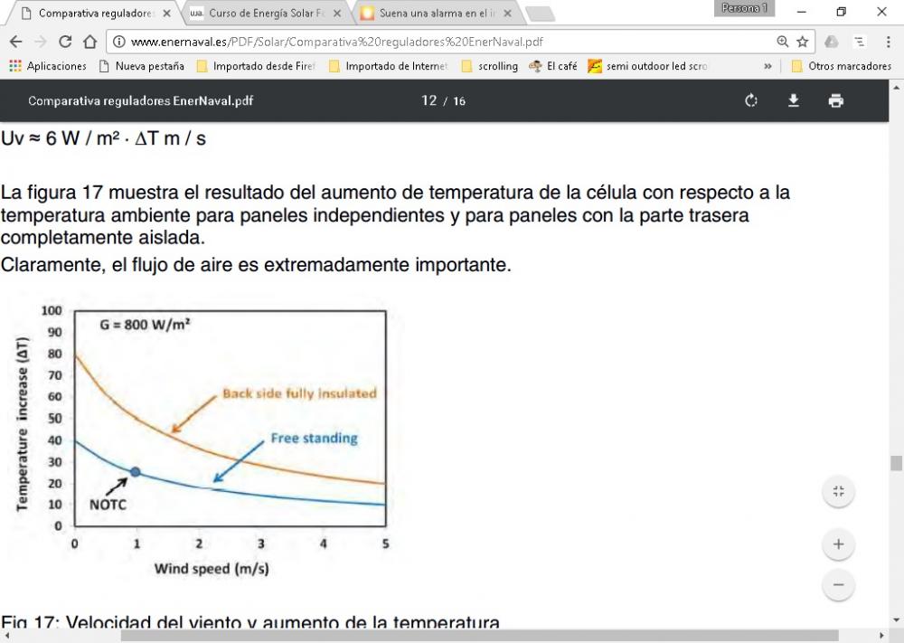

    La velocidad del viento donde estan los paneles es 1/s, no estan tapados por detras y el NOCT es entonces 28 + 32 ºC de temperatura constante todo el año, dan 60 ºC
    Suena una alarma en el inversor en un sistema solar recien estrenado.-noct-paneles.jpg
    A 60 ºC el rendimiento de un PWM y un MPPT es casi el mismo. Los cables ya los tengo comprados con lo que no me ahorro nada. La irradiacion es altimisima, y hay poca nubosidad., entiendo que sin hacer ningun calculo, el rendimiento para uno y otor regulador es el mismo
    Suena una alarma en el inversor en un sistema solar recien estrenado.-grafico-rendimiento-mppt-vs-pwm-60-c.jpg
    Luego teniendo en cuenta la temperatura, no dejaria de perder los 1715 W
    ¿Entonces digamos que por mucho que haga, no voy a sacar mas watios?
    En cuanto a la alarma,, si las baterias se descargan aunque no esten suministrando carga, si el regulador tiene cortado la corriente, el inversor puede detectar que se descarga la bateria y pitar y cuando el regulador conecta, la bateria se carga y el inversor detecta subida de tension y para el pitido¿Puede ser no?
    A juzgar por los hechos, el inversor detecta cuando el regulador deja pasar corriente o no.
    Hechos: El inversor pita, el OVD del regulador esta a 110 y se sube a 112, el inversor deja de pitar. Al cabo de un rato empieza a pitar de nuevo y se pone el OVD del regulador a 122 el regulador deja pasar la corriente, y el inversor deja de pitar. Por otro lado, al conectar un aparato al inversor, las baterias empeizan a descargarse y el regulador abre la corriente y el inversor de ja de pitar. Pita cuando esta cortada la corriente y deja de pitar cuando circula. Por otro lado en los 2 unicos manuales que he encontrado donde ponga modelo 60296 pone:

Nombre: grafico rendimiento MPPT vs PWM a 60ºC.jpg
Visitas: 1038
Tamaño: 88,5 KB
    Esa curva está hecha desde una oficina jeje. Mírate ésta a ver si vas entendiendo cómo va el tema de la potencia que entregan los paneles.
    Con perdón, Gabriel, pero estás comparando peras con manzanas!
    - La curva que cuelga hawaii compara el rendimiento de controladores PWM vs. MPPT en función de la temperatura
    - Tu curva experimental (que valoro mucho) es la bien conocida curva I-U de un panel FV
    Lo cual no significa, que hawaii haya entendido la curva I-U ...
    La curva de hawaii me parece muy interesante:
    Se ve que entre 40C y 80C (temperatura de la placa) apenas hay diferencia; con mucho frío y con mucha calor(!) "gana" el MPPT
    Hasta ahora decíamos con Photon, que un MPPT solo es mejor con frío. A partir de ahora tendremos que decir:
    Si hace muchísima calor (temperatura de placa >100C), también es muy recomendable un MPPT

    La información de esa curva no es cierta. Puede ser que de forma deliberada, o no. Lo que yo sí sé, con datos, es que a 70ºC, las tres potencias que entrega un PWM, 13, 14 o 15 V, son iguales. En la curva, aparece mucha más diferencia. O esta hecha en una oficina, o tiene otro fin...
    Hablando claro, esa curva la ha hecho alguien que le interesa vender MPPT´s.
  15. #90
    Predeterminado Re: Suena una alarma en el inversor en un sistema solar recien estrenado.
    La curva me parece correcta. Ten en cuenta, que la potencia que entrega el MPPT, está normalizada a 100%, deliberadamente. Es decir, se trata de valores relativos. En estos valores relativos, un PWM a 70C no entrega lo mismo a 13V, 14V o 15V ...
    (... porque será el MPPT, el que no entrega la misma potencia a 13V, 14V o 15V)
    Hablando claro: Me parece que tú te has equivocado ...
    Pues no, lo que dice la experiencia es que a 70 ºC, la diferencia de potencia que entrega un PWM, a 13, 14 y 15 V, varía exactamente un 4%. Si tu te crees que un MPPT en cualquier circunstancia transforma tensión con un rendimiento de más del 96%, pues allá tu.
    Por no hablar de los quebraderos de cabeza que te pueden dar las nubes con un regulador MPPT que no sea bueno...
    Que yo sepa, en los climas tropicales, tan pronto llueve como sale el sol. Eso no lo llevan bien los MPPT que no son de los buenos...
  17. #92
    No entiendes la curva! Lo que entrega el MPPT esta normalizado a 100%!
    Supón que un PWM a 70C entrega exactamente la misma potencia a 13V, 14V y 15V, pero que un MPPT entrega un 10% menos a 14V que a 13V y a 15V ---> ya tienes la curva explicada
    Supón que un PWM a 70C entrega exactamente la misma potencia a 13V, 14V y 15V, pero que un MPPT entrega un 10% más a 13V y a 15V que a 14V ---> ya tienes la curva explicada
    Ya lo sé. El MPPT entregaría la misma potencia a esas tensiones, pero un PWM también, al menos a 70 ºC, por eso la curva es falsa y tendenciosa.
  19. #94
    Hablamos de un detalle minúsculo, sobre el que no vale la pena discutir. Además, no tengo los datos de producción de PWM y MPPT a esta temperatura y a estas tensiones.
    Pero tú, en un principio, habías comparado esta curva con la curva I-U de una placa FV - una barbaridad
    Me parece que te cuesta reconocer cuando te equivocas ...

    Le he puesto la curva IV para que viera que la comparativa es falsa. A 70ºC, entrega la misma potencia a 13, 14 y 15 V, un PWM, que un MPPT(suponiendo que el rendimiento del MPPT sea muy alto). Y si no me equivoco no tengo que reconocerlo. A mí, personalmente, me viene muy bien que la gente siga pensando que con un MPPT se saca un 30% más de energía. Pero eso no quita que no haya que reconocer las evidencias, experimentales, no de oficina.

    Mira, Gabriel: El compañero hawaii ha sacado esta gráfica de una publicación de EnerNaval, que me parece bien hecha
    Aquí tienes el enlace: http://www.enernaval.es/PDF/Solar/Co...0EnerNaval.pdf
    Y aquí tienes la gráfica, como tú la quieres: . . . . . . Suena una alarma en el inversor en un sistema solar recien estrenado.-pwm-mppt.jpg

    Me he equivocado en una cosa, la información no parece tendenciosa; eso sí, sigue siendo una curva de oficina.
  23. #98
    Me he equivocado en una cosa ...
    Menos mal ...
    sigue siendo una curva de oficina ...
    ... pero bien hecha !
    Estoy muy de acuerdo con la conclusión que saca EnerNaval, después de 16 páginas de ejemplos y explicaciones:
    Cita Iniciado por EnerNaval
    PWM
    El controlador de carga PWM es una buena solución para sistemas menores, cuando la temperatura de la placa solar es
    entre moderada y alta (entre 45 y 75 ºC)
    MPPT
    Para aprovechar al máximo el potencial del controlador MPPT, la tensión del conjunto deberá ser considerablemente
    superior que la tensión de la batería. El controlador MPPT es la solución definitiva para sistemas de alta potencia,
    debido al menor coste general del sistema que conlleva la instalación de un cableado de menor sección. El controlador
    MPPT también recogerá mucha más energía cuando la temperatura del panel solar sea baja (por debajo de 45 °C), o
    muy alta (por encima de 75 °C), o cuando la irradiación sea muy baja.

    Le he puesto la curva IV para que viera que la comparativa es falsa. A 70ºC, entrega la misma potencia a 13, 14 y 15 V, un PWM, que un MPPT ...
    Y esto lo ves en la curva IV a la que te refieres? Ves que, a 70C, un regulador MPPT (bueno) entrega la misma potencia que un regulador PWM, tanto si la tensión de batería es de 13V, 14V o 15V?? Pues yo no soy capaz de verlo!
