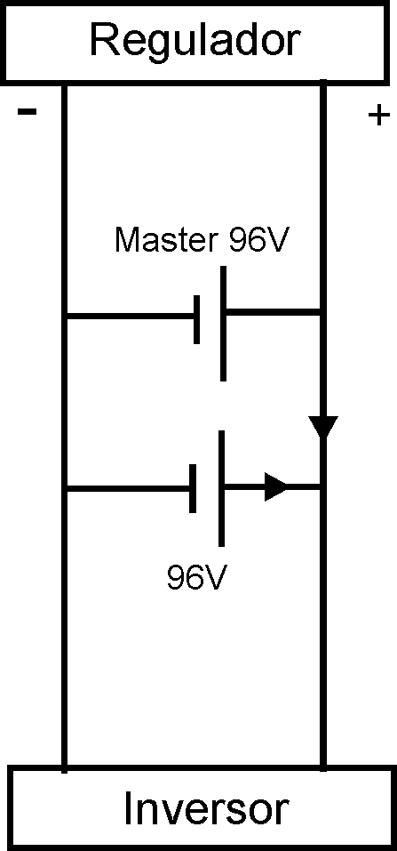

¿Y en este otro esquema con 2 diodos? la primera no descarga en la segunda, ni la segunda en la primera.
¿Y para crearla, basta tener conectado el inversor off grid con baterias a la instalacion del edificio aunque no este funcionando en ese momento ningun electrodomestico?

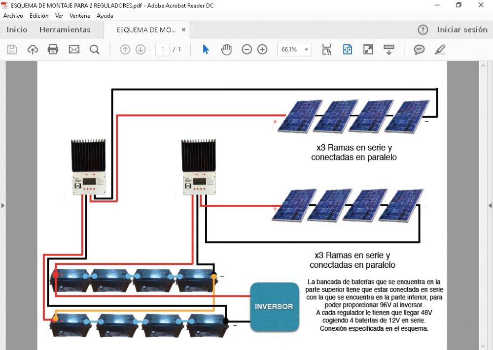

¿Entonces que opinais? Yo creo que se puede añadir mas paneles con este inversor y conctarlo al cuadro de electricidad del edificio igual que el otro inversor y tener un on grid y un off grid al mismo tiempo?
Aunque pensandolo bien, si ampliase 24 paneles mas y pongo otro regulador y un inversor, tendria lo mismo y arreglaria las baterias en paralelo, poniendo 8 en cada uno...
También puedes poner un inversor Off-Grid, que no necesita regulador y puedes poner todas las baterías en serie y todos los paneles. Luego si quieres ampliar compras uno de la misma marca on-grid de la misma marca y paneles, y como son compatibles, con ese nuevo puedes cargar también las baterías, aunque no estén conectados en continua.
Te puse un esquema hace unos días...
Ya me he convencido del todo. Tanto leer lo de las baterias en paralelo, he decidido provisionalmente cargar alternativamente un banco y luego otro, y si un dia amplio, pongo 8 en cada sistema.
Ahora estoy leyendo como se conectan 2 sitemas aislados en paralelo, para asegurarme que se puede hacer, pero parece que las fases de los inversores no coinciden, y no hay manera de conectarlos juntos. Lo unico que he encontrado hasta ahora que se puede hacer, es conectar un sistema a un diferencial de la instalacion y otro al otro.
Lo de conctar el inversor de uno en la toma AC del otro tampoco funciona, porque entonces el segundo corta sus propias baterias. Juntos parece que se requieren inversores identicos.
Si no hay otra manera de hacerlo, tendre que conectarlos cada uno a un diferencial de la instalacion electrica. A efectos practicos, me da lo mismo.

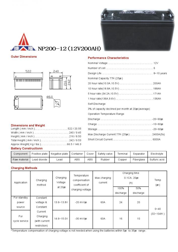

Buenas tardes,
Me he hecho un pequeño lio con tantos terminos aludiendo a los diferentes tipos de baterias y asi saber cuando leo en internet, cual es la mia..
En cualquier caso, a traves de la ficha tecnica de las baterias la tension de absorcion seria entre 116 y 120. Aunque Cobarde dijo que pusiera 116 porque 118 era mucho, y le hare caso porque es un experto.
Volviendo al tema del tipo de baterias que tengo, yo Solo se que:
Abierta no es porque es sellada. Luego sellada.
VRLA, he leido que es lo mismo que sellada sin mantenimiento y se calsifican en Gel y AGM., pero en la ficha tecnica, no pone cual de los 2 tipos es. Luego VRLA.
De gel no creo, porque pondria en la ficha tecnica algo.
Monoblock si, porque el container es monoblock. Luego Monoblock.
¿Pero es de Gel o AGM?
Yo deduzco que es AGM, porque la Absorcion se hace a 14,8V y la de gel 14,4 y mi ficha tecnica pone ciclo de baterias entre 14,6 y 15 y esos valores quedan dentro de las AGM y para Gel seria demasiado. Luego AGM.
Entonces supongo que mis baterias son: Monoblock,VRLA,selladas,AGM ¿Correcto?
En ese caso segun leo en internet la tension de absorcion serian 118,2V pero pondre 116V,porque Cobarde y Gabriael entienden mas y ellos dicen 116V.
Muchas gracias.
Archivo adjunto 15795Archivo adjunto 15796
Perdon, se me habia olvidado adjuntar la ficha tecnica.
Gracias. Saludos
Deduces bien. En la ficha técnica pone "Separator Fiberglass"; esto es AGM (Absorbent Glass Mat), sin duda
El fabricante debe saber más que Gabriel y Cobarde !
En serio: Configura los valores de la ficha técnica; nuestros valores son generalizados y aproximados
- La tensión de flotación la llaman "For standby power source" y es de 13.6-13.8V (x8 = 108.8-110.4V)
- La tensión de absorción la llaman "For cycle service" y es de 14.6-15.0V (x8 = 116.8-120.0V)
Habiendo visto la ficha técnica, te recomiendo flotación a 13.7V (x8 = 109.6V) y absorción a 14.8V (x8 = 118.4V)
Las baterias son AGM.
Lo encontre en la web del fabricante
Hot ! rechargeable 12v 200ah vrla battery for emergency power system, View 2v1500ah batteries, JALON Product Details from Guangzhou Jalon Power Co., Ltd. on Alibaba.com
Muchas gracias.
