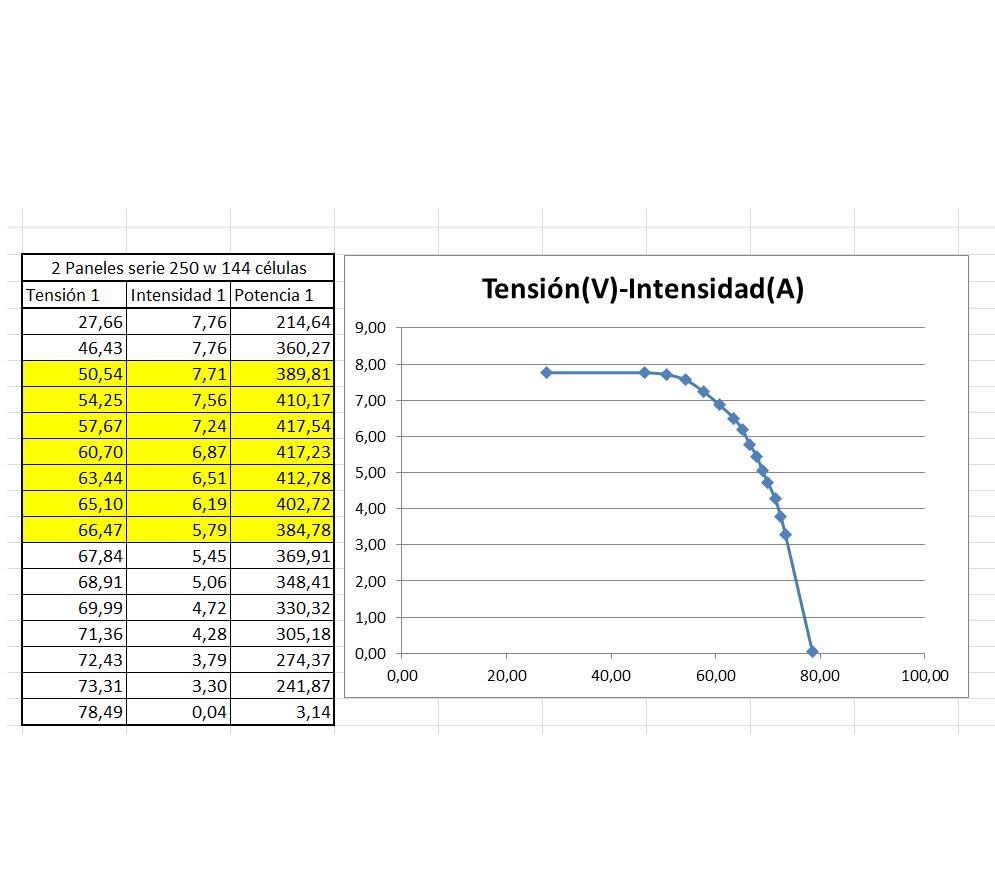

    Ya tenía ganas de hacer un barrido a un panel algo más grande. He probado una serie de dos paneles de 250 w de 72 células, a las 14:30 horas, con inclinación sur 15º y estos son los resultados.
    Se observa que la potencia que entrega la serie permanece casi constante desde los 50 hasta los 66 V, por lo que en este caso,(sistema 48V) la diferencia de producción que se obtendría de un regulador PWM a uno MPPT es pequeña.

    ... en este caso,(sistema 48V) la diferencia de producción que se obtendría de un regulador PWM a uno MPPT es pequeña.
    Esto coincide con la experiencia que tengo con mi grupo de placas de 72 células (185Wp), conectadas en strings seriados de dos placas: Son 4 placas de 185Wp y les da el sol solo por la tarde; dan casi el mismo rendimiento con regulador PWM que con MPPT (unos 3-3.5 kWh/día). El regulador suele trabajar a unos 64V de entrada (ahora, en verano)

    Siempre se ha dicho que el extra de un mppt es con fresquito, y ahora estamos como una lubina al horno.
    Predeterminado Re: Producción paneles 250 W.
    Siempre se ha dicho que el extra de un mppt es con fresquito ...
    De acuerdo, regulador MPPT es ventajoso con fresquito ... e indispensable con placas de 60 células
    Lo que aún no he visto recomendado en el foro, pero ya he podido realizar dos veces:
    Si alguien tiene sistema a 12V con regulador PWM y paneles de 150Wp de 36 células (Vmp=18V, Imp=8.33A), para ampliar a 24V van muy bien paneles de 250Wp (Vmp=30V, Imp=8.33A). Como tienen la misma Imp, se conectan en serie, el string con Vmp=48V e Imp=8.33A y van muy bien con regulador PWM a 24V, por mucha calor que haga.
    La ventaja: Sirve el regulador PWM que ya se tiene; y placas de 60 células son bastante más baratas que placas de 36 células.
