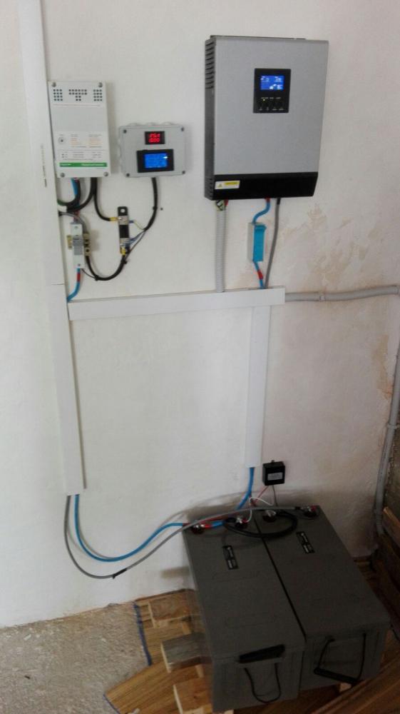

  4. #129
    Avatar de nikitto
    ago 2015
    Cambrils
    983
    Predeterminado Re: Consejo para alimentar depuradora piscina con FV
    La instalación te ha quedado muy bien y ordenada.
    muchas gracias
    La cajita esta negra que hay encima de las baterias que es?
  7. #132
    p4ink está desconectado Forero
    mar 2015
    murcia
    289
    un balanceador de baterias....algo hace pero no milagros

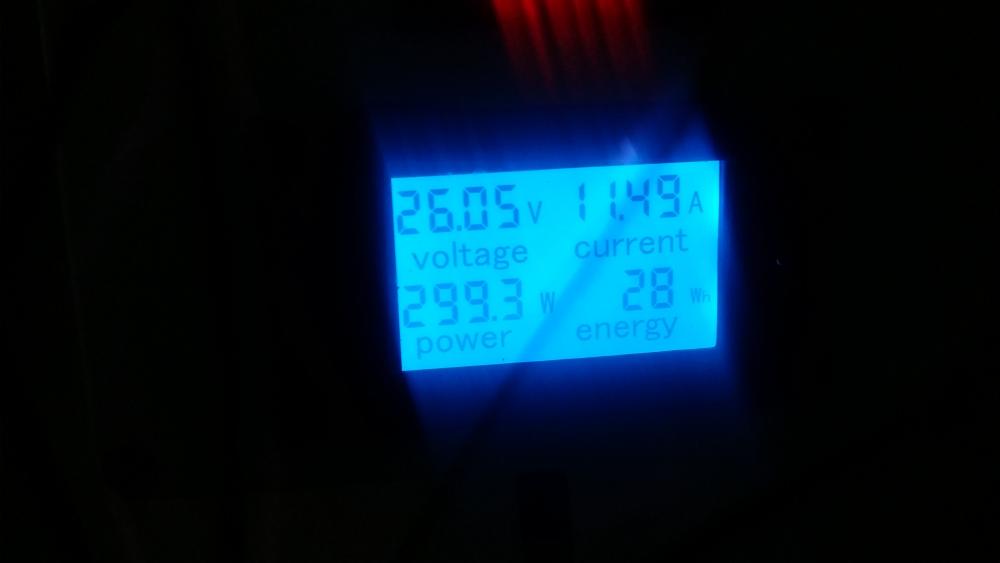

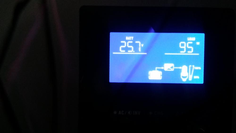

    ahora viene la pregunta del millon que me tiene rallado yodo el verano.
    si ahora mismo estoy viendo en la pantalla q las placas producen 633w y 24 amperios. baterias a 25.8v y tengo un consumo de un frigo q segun el inversor gasta 93wh, pq mis baterias no llegan a flotacion?? les cuesta un mundo llegar a 27v, que puede estar fallando?

    En un día como hoy, 633 w de 680 w posibles no me cuadra. Cómo son las 4 placas y cómo están conectadas?

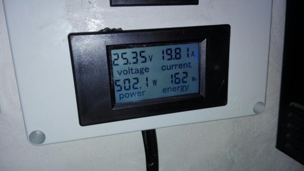

    Sí, acabo de ver cómo son tus placas y si tienes regulador PWM, como mucho pueden dar 20,17 A, que multiplicado por la tensión de las baterías, 25,8 V, sale 520 W. Y no puede dar más. Algo mide mal el aparato.
    Qué amperios hora tienen las baterías?

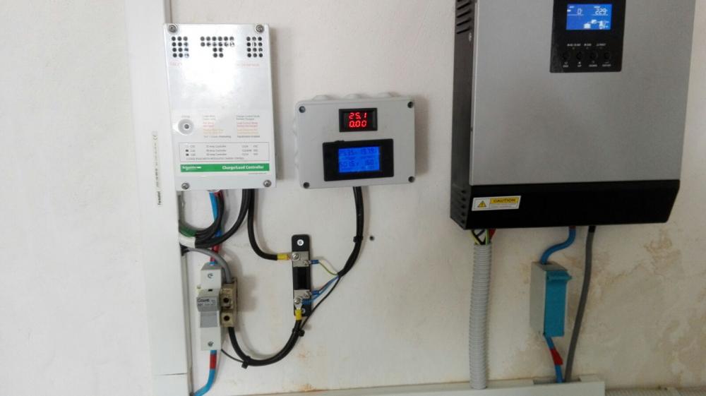

    las baterías don dos de gel victron 220ah 12v....ahora mismo
  12. #137
    Gabriel 2015 Invitado
    Es normal que si las baterías están algo descargadas, pues que tarde en llegar a absorción, porque de momento, diríamos que sigue en Bulk, supongo que la tensión sigue subiendo. La intensidad que te da es mayor que la suma de las intensidades de cortocircuito de las placas, raro, raro, porque las dos placas de 12 V están en serie, verdad?

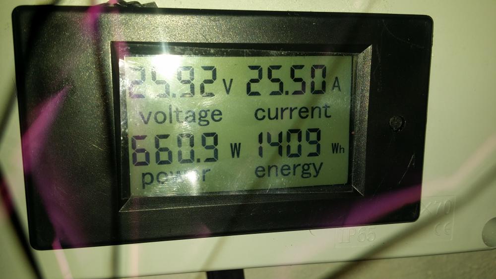

    a mi me dijeron q estabana conectadas asi yo no me he subido al tejado.....ahora mismo 660w placas y he encendido la tele....tengo un consumo total d 180wh y la bateria ha bajado esta a 25.4v

    ¿Puedes medir con un voltimetro la caída de tensión en el Shunt?
  15. #140
    mar 2015
    murcia
    289
    como se hace eso?
  16. #141
    Pues pones el voltímetro en mV y una pinza a un polo del shunt y otra al otro. Fíjate si la tensión es más o menos constante.

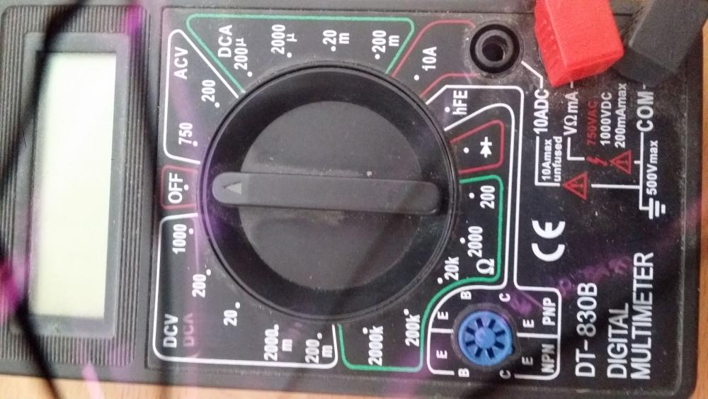

    m da 0...no m marca nada....una pregunta....puede ser q las placas esten mal conectadas? o si estuvieran mal conectadas no m darian estos valores....ya no se
  18. #143
    Pero, lo has puesto en milivoltios? Tienes una foto del voltímetro?

    no lo tengo claro
    200m en dcv?
    en los tornillos grandes del shunt m da -18.8 y en los pequeños -18.2

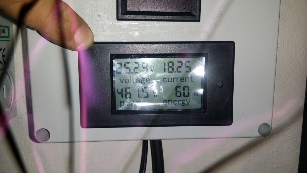

    Vale. 18.2mV/75mV*50A=12.13 A. Cuántos amperios te marcaba el aparato en ese momento?

    ahora -18.1mv y el aparato 24.19a
  22. #147
    Has cambiado el rango a 50 A? Creo que el aparato tiene la opción de 50 o 100 A y si el shunt es de 50A/75 mV, tienes que ponerlo en 50 A.
    Creo que te está dando el doble de intensidad de la que pasa.

    Tienes que ponerlo en 50 A, porque al final compraste el de 50 A, verdad?
    4. choose Medición Rang e
    Paso: Mantenga pulsado el botón hasta que el área de Energía Display "curr", a continuación, suelte la tecla
    Paso: en este momento, el área de visualización actual "100A", presione la tecla para cambiar entre "100A" y "50A", Para pedir al rango de la derivación externa es 100A/75mV o 50A/75mV, tenga en cuenta que este medidor sólo puede utilizar estas Dos especificación derivación
    Paso: Mantenga pulsado el botón para salir del estado de ajuste o después de ninguna operación en 3 segundos almacenará automáticamente y salir del estado de ajuste
    Según la web, el aparato viene configurado a 100 A.

    soy idiota estaba a 100a ahora esta a 50 y m da esto
