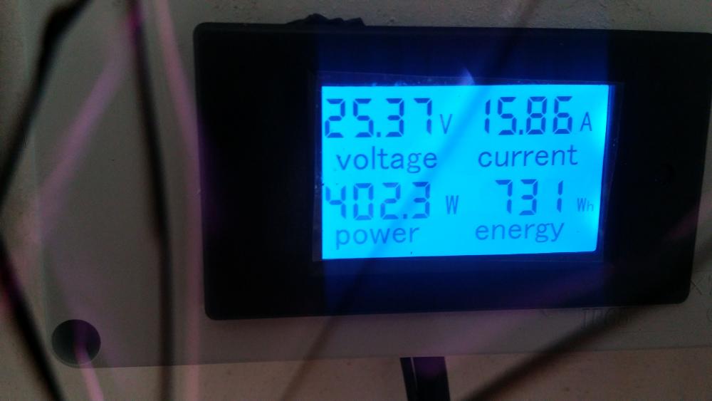

    llevo toda la mañana en el tejado y resulta q los famosos conectores mc4 no hacian buen contacto....ahora m da esto...con 35 grados dia soleado
    q opinais?

    Son 400W reales (25.37V * 15.86A = 402W)
    Tienes 680Wp instalados, pero hace calor y no tendrás las placas perpendicular al sol ---> parece razonable.
    Te ha costado, hombre! Pero habrás aprendido algo y ahora conoces mejor a tu sistema FV.
    NO hay manera de que suba la tensión. Nunca llega a 28 V?
    Tienes que darle tiempo a la batería. Debes entender lo que son las fases de carga bulk, absorción y flotación ...

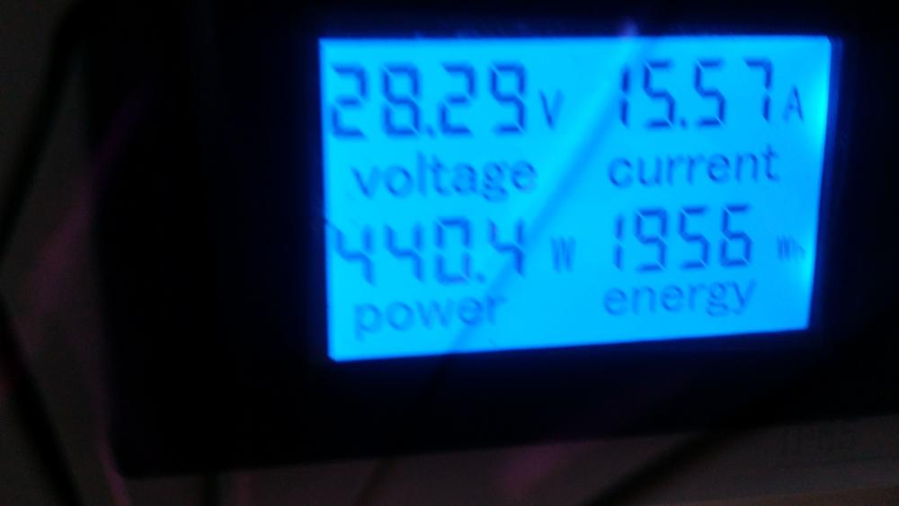

    lo proximo 2 placas mas y un mppt funpusun de esos chinos imitacion al victron q dicen q va muy bien....acepto sugerenciass...
    de 50 amperios q mas el momitor d baterias sale por unos 110 euros
    esto marcha...

    Ahora sí. Con un MPPT no vas a sacar mucho más.
    A qué tensión tienes configurado que entre en absorción?

    28.7 y flotacion 27.6....pero tengo una gran descompesacion en las baterias....la q tiene un año se me va a 14.6 y la nueva (dos meses) de 13.6 no pasa....d ahi que me compre el balanceador de baterias que segun las especificaciones hace lo mismo que el de victron pero vale 4 veces menos....pero no hace milagros

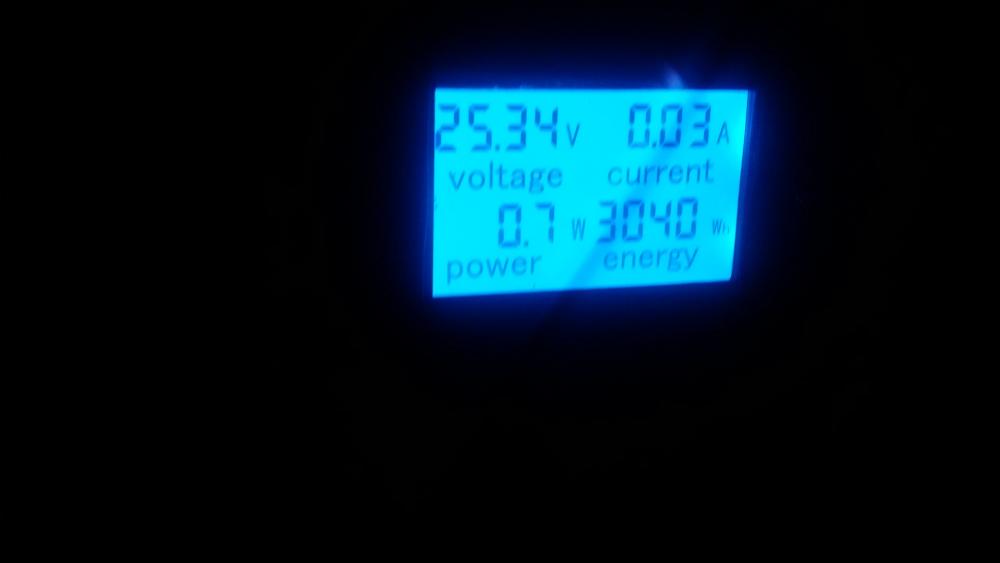

    buenas nochess....hoy he subido al campo sobre las 18.00 y las baterias estaban en flotacion....hoy ha hecho mas d 40 grados y esta ha sido la produccion
