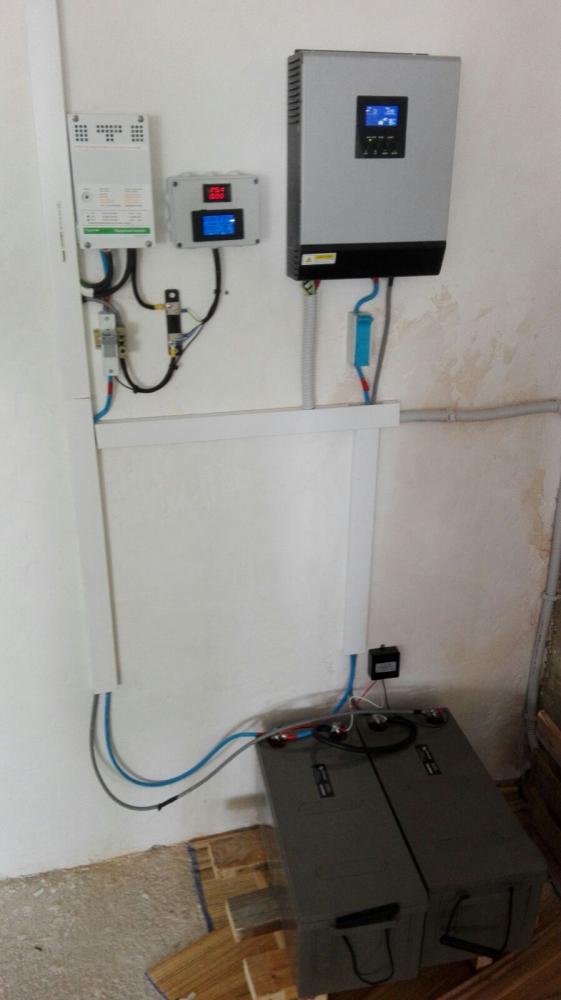

2 placas de 150w a 12v y 2 placas de 190w a 24v....como lo veis?
ahora mismo a las 11.4t si estar el sol todavia encima d las placas
Archivo adjunto 15196

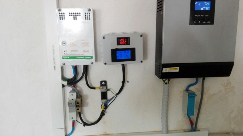

La instalación te ha quedado muy bien y ordenada.
Archivo adjunto 15199
muchas gracias
La cajita esta negra que hay encima de las baterias que es?
un balanceador de baterias....algo hace pero no milagros

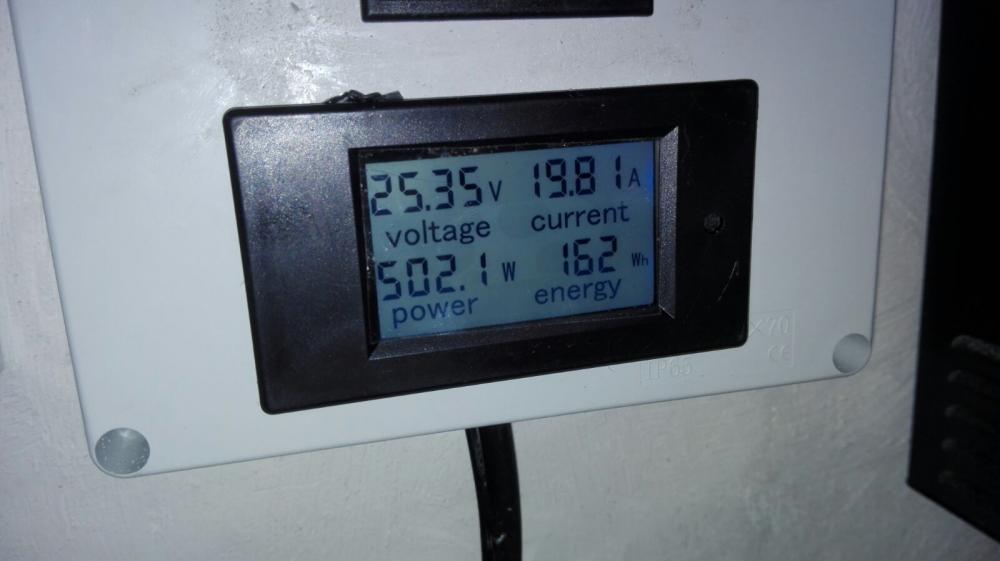

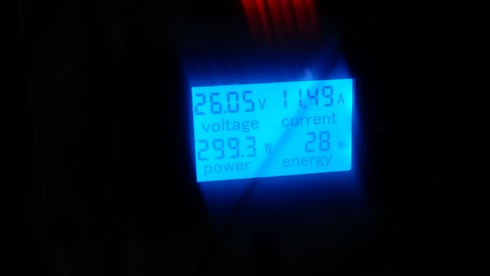

ahora viene la pregunta del millon que me tiene rallado yodo el verano.
si ahora mismo estoy viendo en la pantalla q las placas producen 633w y 24 amperios. baterias a 25.8v y tengo un consumo de un frigo q segun el inversor gasta 93wh, pq mis baterias no llegan a flotacion?? les cuesta un mundo llegar a 27v, que puede estar fallando?
En un día como hoy, 633 w de 680 w posibles no me cuadra. Cómo son las 4 placas y cómo están conectadas?
yo estoy en mircia totalmente soleado hoy y unos 30 grados....2 placas de 12v 150w cada una en serie y dos placas de 72 celulas y 24v de 190 en paralelo y estas a su vez cn las dos anteriores en paralelo
Sí, acabo de ver cómo son tus placas y si tienes regulador PWM, como mucho pueden dar 20,17 A, que multiplicado por la tensión de las baterías, 25,8 V, sale 520 W. Y no puede dar más. Algo mide mal el aparato.
Qué amperios hora tienen las baterías?
las baterías don dos de gel victron 220ah 12v....ahora mismo
Archivo adjunto 15200
Archivo adjunto 15201
Es normal que si las baterías están algo descargadas, pues que tarde en llegar a absorción, porque de momento, diríamos que sigue en Bulk, supongo que la tensión sigue subiendo. La intensidad que te da es mayor que la suma de las intensidades de cortocircuito de las placas, raro, raro, porque las dos placas de 12 V están en serie, verdad?
si las dos placas en serie y las dos d 24v en paralelo y d ahi bajan al regulador 4 cables 2 y 2 en paralelo

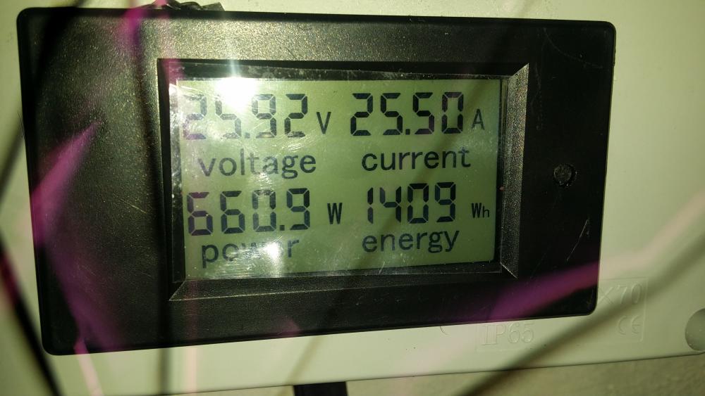

a mi me dijeron q estabana conectadas asi yo no me he subido al tejado.....ahora mismo 660w placas y he encendido la tele....tengo un consumo total d 180wh y la bateria ha bajado esta a 25.4v
¿Puedes medir con un voltimetro la caída de tensión en el Shunt?
como se hace eso?
Pues pones el voltímetro en mV y una pinza a un polo del shunt y otra al otro. Fíjate si la tensión es más o menos constante.
m da 0...no m marca nada....una pregunta....puede ser q las placas esten mal conectadas? o si estuvieran mal conectadas no m darian estos valores....ya no se
Pero, lo has puesto en milivoltios? Tienes una foto del voltímetro?
no lo tengo claro
Archivo adjunto 15202
200m en dcv?
en los tornillos grandes del shunt m da -18.8 y en los pequeños -18.2
Vale. 18.2mV/75mV*50A=12.13 A. Cuántos amperios te marcaba el aparato en ese momento?
ahora -18.1mv y el aparato 24.19a
Has cambiado el rango a 50 A? Creo que el aparato tiene la opción de 50 o 100 A y si el shunt es de 50A/75 mV, tienes que ponerlo en 50 A.
Creo que te está dando el doble de intensidad de la que pasa.

no he cambiado nada del aparato...lo he instalado tal cual venia....las instrucciones vienen en ingles voy a utilizar el traductor
Tienes que ponerlo en 50 A, porque al final compraste el de 50 A, verdad?
4. choose Medición Rang e
Paso: Mantenga pulsado el botón hasta que el área de Energía Display "curr", a continuación, suelte la tecla
Paso: en este momento, el área de visualización actual "100A", presione la tecla para cambiar entre "100A" y "50A", Para pedir al rango de la derivación externa es 100A/75mV o 50A/75mV, tenga en cuenta que este medidor sólo puede utilizar estas Dos especificación derivación
Paso: Mantenga pulsado el botón para salir del estado de ajuste o después de ninguna operación en 3 segundos almacenará automáticamente y salir del estado de ajuste
Según la web, el aparato viene configurado a 100 A.

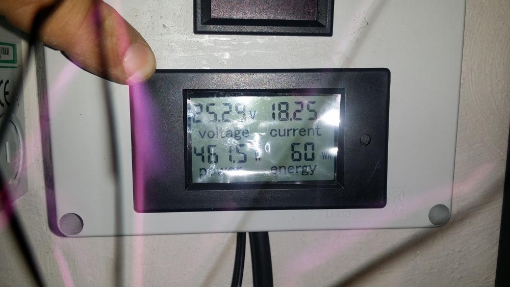

soy idiota estaba a 100a ahora esta a 50 y m da esto
Archivo adjunto 15203
