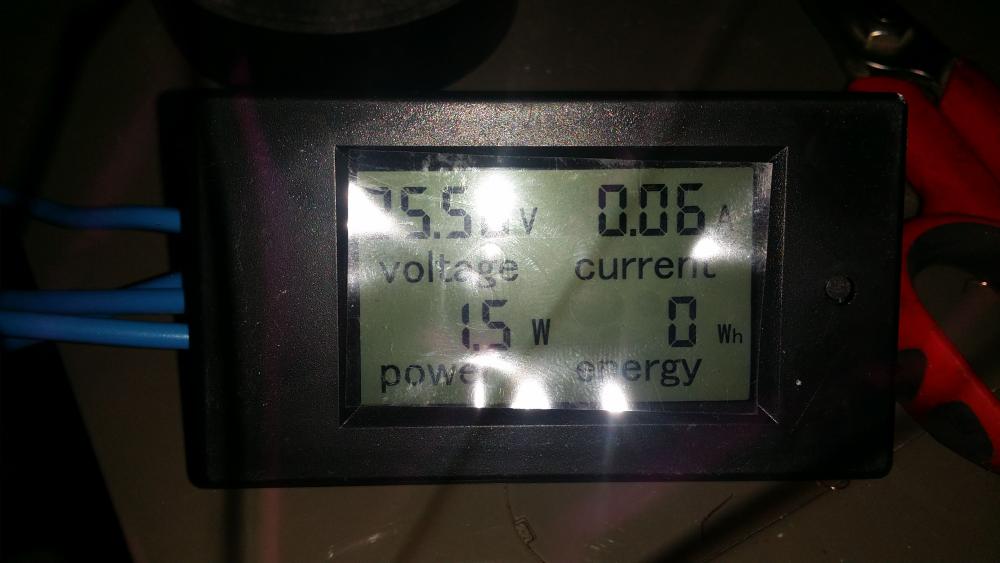

lo he conectado y el aparato solo me marca voltaje....amperios watios y wh esta a 0
Manda una foto o esquema de lo que has montado
esto es normal a las 8 d la tarde?Archivo adjunto 15175g
Hombre, a las 20:00h ya no hay casi nada de sol - de donde quieres que vengan los amperios?
Mira lo que te marca mañana, con sol, y si siguen fallando los A, W y Wh, mira si te has equivocado con pos y neg del shunt. Estos 3 valores todos vienen del shunt.

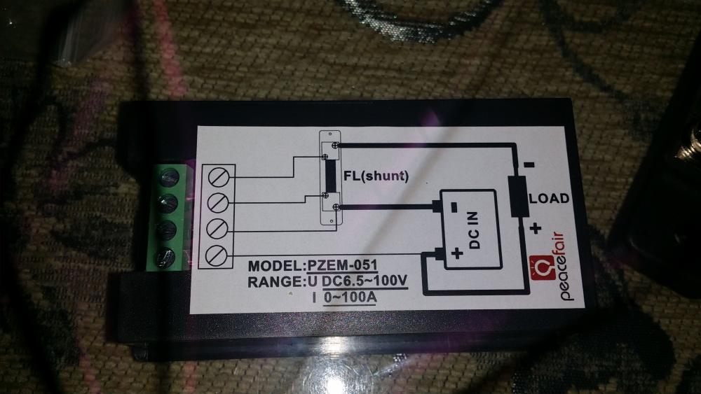

Veo que has puesto todos los cables en azul. Sería mejor de color diferente (rojo y negro, p.e.), para no confundir pos y neg.
el cobarde perdona mi ignorancia pero es que al final me lie con tanto cable! jeje
este es el esquema.
Archivo adjunto 15176
pues aunque parece muy facil yo me he liado. puedes explicarme exactamente a que cables se conecta? gracias.
Numeramos los 4 bornes/tornillos del 1 al 4, de arriba abajo tal como se ve en tu foto.
- En el 4 va el positivo de batería (o salida del regulador)
- En el 3 va el negativo de batería (o salida del regulador)
- En el 2 va el tornillo del shunt más cercano al regulador
- En el 1 va el tornillo del shunt más cercano a la batería
Es un poco diferente al esquema, porque en FV el regulador hace el papel de fuente de energía (lo que suele ser la batería) y la batería hace el papel de consumo (lo que en el esquema es el "load").
