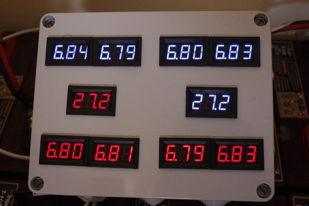

    He vuelto del viaje y aquí tenéis la foto:
    Archivo adjunto 15077
    - Los voltímetros de LED en azul (fila de arriba) me dan las tensiones de las 4 monoblock que tengo más arriba
    - Los voltímetros de LED en rojo (fila de abajo) me dan las tensiones de las 4 monoblock de más abajo
    - En la fila de en medio se ve la tensión suma de los 4 voltímetros azules y de los 4 rojos
    (no puedo poner un voltímetro para la tensión total, porque solo llegan hasta 36V DC)
    Para los perfeccionistas como yo:
    - La "monoblock afectada" es la que marca 6.79V en rojo. La tengo bastante bien "domada"
    - Los voltímetros en azul marcan como 0.02V más que los voltímetros en rojo
    Vaya, que bien queda. Mira si puedes ajustar esa pequeña diferencia que dices que tiene de 0.02v los voltimetros con el tornillo que suelen tener de ajuste

    Predeterminado Re: Batería: Los "vasos finales" no tienen densidad !?
    Si. Me he inspirado en tus amperímetros ...
    Estos voltímetros no tienen tornillo de ajuste - son los más sencillos, de 1 US$ la unidad ...
    Pero no pasa nada, esta pequeña diferencia no me molesta para nada.
    Estos voltímetros son geniales: Solo tienen dos hilos! La misma tensión que miden los alimenta (entre 3V y 36V)
  7. #182
    2.285
    localiza el divisor de tension de la entrada de medida (resistencias SMD), mira valores de la resistencias y pon en paralelo con la que corresponda (correccion subir/bajar) soldando en paralelo el potenciometro + resistencia con los valores adecuados (la resistencia para que el potenciometro cuando este a cero no cortocircuite la resistencia SMD) y ajusta al valor verdadero. es un entretenimiento y si te va mal solo es 1$
    por favor, postea web de la compra pues yo los compro sobre 4€ en eBay y solo llegan a 30V que para sistemas a 24V se quedan cortos.
  8. #183
    localiza el divisor de tension de la entrada ... soldando en paralelo el potenciometro + resistencia ... y ajusta al valor verdadero ...
    Gracias por el "truquito", solflitos.
    Pues me has cogido con las bragas abajo!
    Había puesto "hasta 36V" de memoria, porque uno de los voltímetro me marcaba más de 30V. Pero en la descripción del vendedor pone "hasta 30V". No te puedo asegurar que te sirvan para >30V estos voltímetros.
    De todas formas te mandaré el enlace donde los compré por MP ... Cumplido!

    ... viendo la misma tensión, pero pasando menos intensidad (Ri más grande, estando en paralelo) ?
    ... pasando la misma intensidad, pero viendo menos tensión (Ri más pequeña, estando en serie, o sea, mi caso) ?
    ... o es lo mismo en los dos casos ?
    A mi me suena que lo importante es la tensión, no la intensidad! Por ejemplo:
    - Una absorción a 2.45V por vaso es una absorción buena (aunque posiblemente corta), tanto con 5A como con 20A
    - Una "absorción" a 2.25V por vaso es una absorción mala (y posiblemente corta), tanto con 5A como con 20A
  20. #195
    Bueno, ya he eliminado una celda.
    No se lo recomiendo a nadie, a no ser que encontremos una manera segura de como hacer un borne nuevo en el puente entre celdas.
    El resultado con 23 celdas es excelente, pero eliminar una celda resulta ser problemático. El que tenga un híbrido de 48V con 24 vasos separados, que quite uno - el híbrido funciona mucho mejor con 23 vasos.
    Pero el que tenga 8 monoblock de 6V (o 4 de 12V) lo tiene más difícil, porque eliminar una celda tiene tela ...
    El problema es que cualquier metal que no sea plomo (aluminio, hierro, cobre etc.) es comido rápidamente por el ácido. Y no solo se rompe la fijación del cable, sino que además los iones del otro metal ensucian el electrolito y reducen la función de la celda.
    - Mi primer intento fue un tornillo (de acero) en el puente - en un día se lo había comido el ácido
    - Como segundo intento hice una pinza de aluminio - lo mismo: comida en un día
    - El tercer intento es una pinza de acero algo más sofisticada, intentando que no toque el ácido. Veremos el resultado ...
    Veo tres opciones para una solución buena:
    - Extirpar toda la celda "muerta" (plástico, ácido, plomo) y conectar el cable en el puente seco (idea de briko)
    - Quitar el borne original de la celda muerta y soldarlo (plomo con plomo) en el puente
    - Soldar una barra de plomo entre el puente y el borne, que se convertirá en borne de 4V
    - Sacrificar toda la monoblock "castrada" y sustituirla por dos vasos de 2V / 200Ah C10
  21. #196
    Os cuento:
    La pinza que he hecho, versión 3, da buen resultado. Lleva 2 días y sigue igual de fuerte. No creo que sea la solución para años, pero si para meses. Así que soy feliz con mis 23 celdas y ya veremos como sigue la cosa.
    Es que me he dado cuenta de que la segunda celda de esta monoblock tampoco está en buenas condiciones. Muestra los mismos síntomas que la celda eliminada, pero algo menos. La tercera celda de esta monoblock se comporta bien.
    Cuando ecualizo con 59V (2.57V por celda), la tercera celda ve correctamente 2.6V, pero la segunda solo ve 2.2V. Burbujea muy poco. Es decir, que la monoblock afectada tenía 2 celdas malas, no solo una.
    Me parece posible que muchos de nosotros podamos tener una o dos celdas/vasos malos. O sea, vasos que sí aportan tensión, pero apenas intensidad/potencia. Uno no se daría cuenta, si el banco de baterías tiene 200Ah o 170Ah, por ejemplo. Es difícil de identificar, a no ser controlando mucho la densidad.
    Estoy pensando en sustituir la monoblock castrada por dos vasos de tracción de 200Ah de segunda mano, baratos. De esta forma me evito más problemas intentando hacer una buena conexión en el puente. Dos compañeros del foro, TAB y esquirol, ya me han ofrecido su ayuda. Muchas gracias a los dos; es genial este foro y sus foreros!
    De todas formas, como de momento ni TAB ni esquirol tiene vasos adecuados a mano, si algún otro forero tiene algo que me sirva, que me avise, por favor.
    En caso de quedarme con la monoblock castrada, a pesar de que no rinda al 100%, sustituiré la pinza actual por otra solución:
    Extirparé el borne de plomo de la celda eliminada y lo soldaré al puente entre celdas, plomo con plomo. De esta forma elimino dos problemas: (1) Que el ácido se coma el hierro de la pinza y (2) que los iones de hierro estorben la reacción química entre plomo y ácido sulfúrico.
  22. #197
    Avatar de Mleon
    may 2016
    MADRID
    997
    Vaya viacrucis que llevas con las baterias
    Aunque no tengo claro si es una idea valida.....quizas el grafito soporta el acido......en cualquier caso mejor si lo consigues con plomo
  23. #198
    Vaya viacrucis que llevas con las baterias ...
    Si, es una auténtica via crucis. Pero me gusta hacerla (debo ser un poco masoquista ), porque aprendo mucho sobre las baterías.
    ... quizas el grafito soporta el acido ... en cualquier caso mejor si lo consigues con plomo
    No sabría como fijar un borne de grafito. Lo haré de plomo, usando el borne original de la celda eliminada.
  24. #199
    No he sabido hacer un borne de plomo; una soldadora de estaño de 500W no calentaba lo suficiente. Y no quería trabajar con el soplete en el interior de la monoblock.
    Al final he mejorado la pinza de acero y ahora parece que va a durar más tiempo. De todas formas, a la larga sustituiré la monoblock "castrada" por dos vasos de tracción de segunda mano que tengo a la vista. Más detalles en este hilo.
