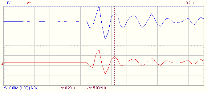

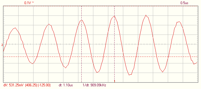

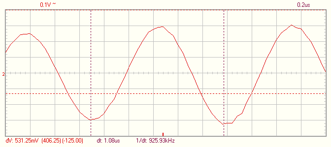

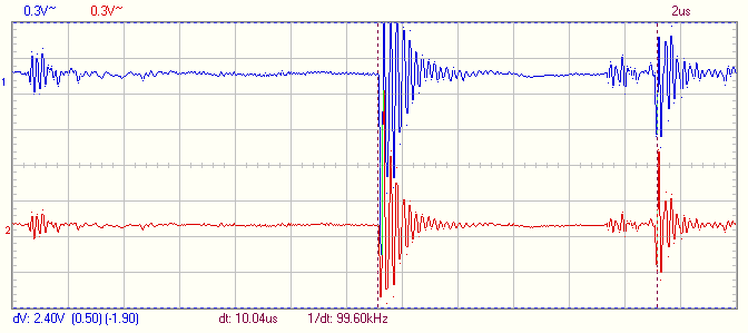

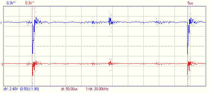

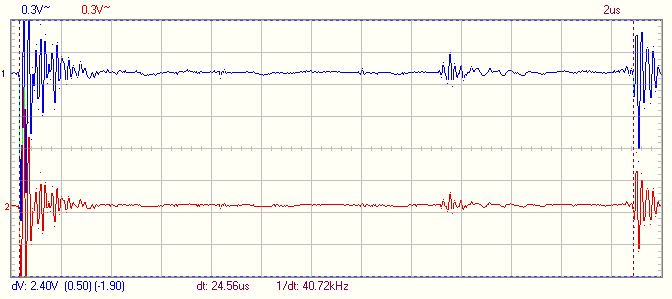

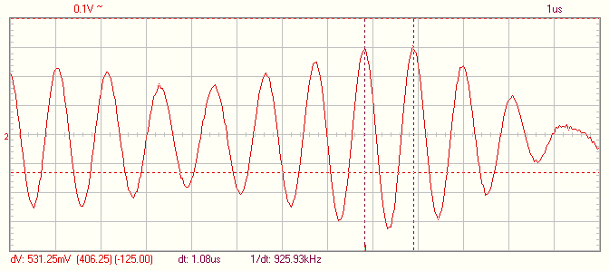

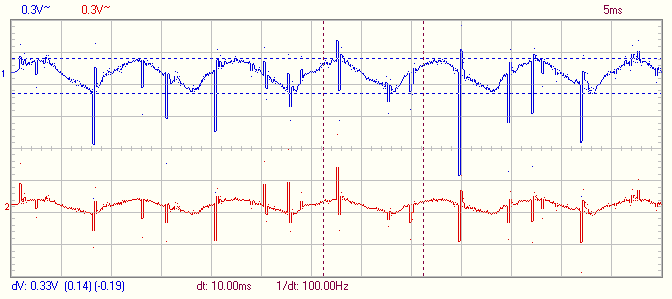

    Aquí os dejo unas pantallas de osciloscopio, de lo que he podido ver en mis baterías con respecto al interesante tema que se trata.
    Mis baterías tiene el negativo conectado a tierra.
    El canal de color azul está conectado a +48V. El canal de color rojo al punto central, +24V. El GND de la sonda al negativo/tierra. Las conexiones de las sondas, en las mismas bornas de las baterías.
    Que yo recuerde, nunca he notado diferencias de densidad en los vasos más cercanos del + y -. He tenido diferencias de densidades, pero de una forma arbitraria.

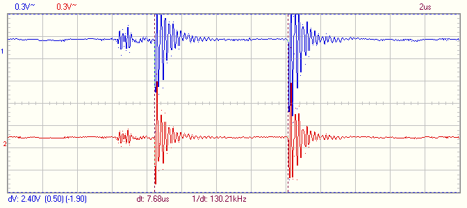

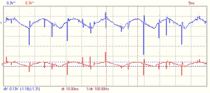

    Aquí se puede apreciar el rizado en la parte de CC, y los ruidos, parásitos, armónicos o como quiera llamarse, que supongo vendrán solo del inversor, porque no cambia si el regulador está conectado o no. Se puede apreciar la diferencia de la altura de los parásitos, según si la medida es en el +48 o en el +24. No se si OXID se refiere a esa diferencia.
    Batería: Los "vasos finales" no tienen densidad !?-inv-500w-reg-off-b.png
    Batería: Los "vasos finales" no tienen densidad !?-inv-500w-reg-off-.png

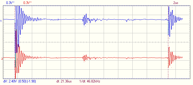

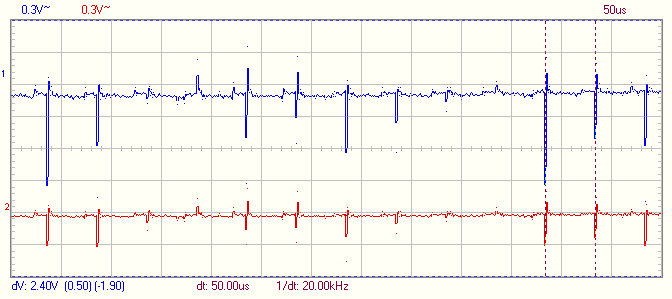

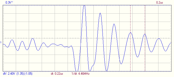

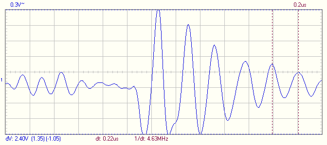

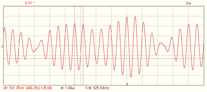

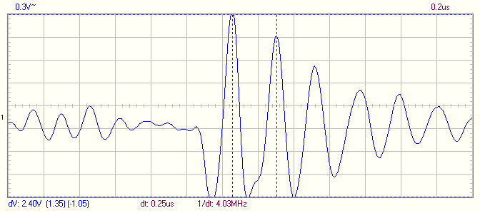

    Aquí se puede apreciar mejor la señal que se cuela del inversor...supongo. Sin y con regulador conectado.
    Batería: Los "vasos finales" no tienen densidad !?-inv-500w-reg-off-hf.png
    Batería: Los "vasos finales" no tienen densidad !?-inv-500w-reg-hf.png

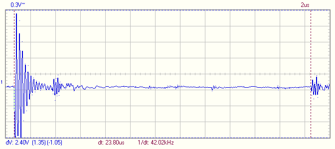

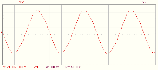

    Por curiosidad, podéis ver la señal que sale del inversor, los 230VAC. Se puede apreciar una pequeña deformación de la onda por culpa de la cocina de inducción que estaba puesta es ese momento.
    Batería: Los "vasos finales" no tienen densidad !?-inv-500w-ac-sin-corte-onda.png

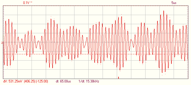

    Se puede apreciar la señal residual de la alta frecuencia del inversor, 20kHz, en los 230VAC.
    Batería: Los "vasos finales" no tienen densidad !?-inv-500w-ac-rizado.png
    Y como se deforma la onda cuando conecto los termos modulados por corte de onda.

    Y ya puestos, una cosa super curiosa que no le encuentro explicación. Se puede apreciar una señal de unos 4,5MHz más o menos. En un principio pensé que era un armónico de la señal de 20kHz del inversor, pero me pareció un poco raro.
    La frecuencia con la que aparece dicha señal, como se puede apreciar, es aleatoria, unas veces con una frecuencia de pocos kHz y otras veces de algunos cientos de kHz.
    Esa señal la leo conectando la sonda a cualquier punto de la parte de CC (baterías, regulador, paneles, + o -, igual da)
    Lo más curioso es que esa señal sigue estando ¡con todo el equipo apagado! (inversor, regulador, etc). Parece ser señales que recogen las placas, que hacen de antena. ¿Serán seres de otro mundo que quieren comunicarse con la Tierra?

    Precisamente ahora mismo estoy con el osciloscopio, volviendo a ver esas ondas "extrañas".
    Lo he vuelto a desconectar absolutamente todo. Ahora mismo no tengo ningún aparato en casa que genere ni consuma energía eléctrica. Y la casa más cercana está a unos 15 m. de aquí. He conectado la sonda entre tierra y + de placas, y me sale otra señal, de menor frecuencia pero más estable (estos marcianos están perdiendo caché, jejeje).
    Seguro que son ondas de radio, pero no se si es la cadena dial, los 40 principales, RNE1 o el Sálvame de Tele5, jejeje. Es curioso todo esto...

    Estas dos primeras capturas, esta claro que es el rizado que provoca el inversor en la tensión de baterías al 'generar' la onda senoidal de 50Hz, la absorción de corriente no es constante sino que tiene que seguir la senoide evidentemente.

    Para mí aquí se ve claro que el inversor debe conmutar a 20KHz y de ahí esos picos. Notar que tanto en las anteriores capturas como en estas 2, así como el rizado en azul ( en los 48V ) es el doble que en rojo ( 24V) , los picos de ruido triplican o incluso más los de 48V respecto los de 24V.
    Mi hipótesis es que debido a la inductancia y efecto capacitivo que hay entre elementos o celdas de la batería, esta perturbación no llega 'tanto' o llega atenuada a los elementos centrales, pero en cambio SI que llega a los elementos extremos, tanto del + como del negativo puesto que la conexión es directa y además con un cable bien gordo.

    Curiosamente estoy trabajando en el problema este con una modulación en semipuente... ya informaré si llega a funcionar.
    Esto es una nueva versión de la galena !!
    A no ser que el propio osciloscopio se interfiera a él mismo, supongo que debe funcionar con baterías y alguna fiuente dc-dc debe tener internamente
    Queda bien claro.
    Sí, trabaja a 20kHz. Pero ¿por qué no hay una regularidad en esos picos?
    Es un osciloscopio-PC. Lo conecto al PC para sacar las imágenes, pues no tiene pantalla. No tiene fuente, se alimenta del propio USB.
    Para que no hubiese posibilidad de interferencia, durante las capturas el PC lo tenía a batería.
