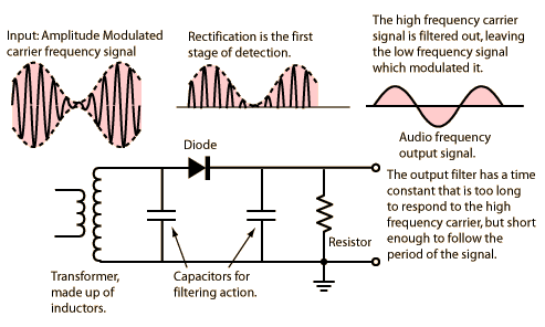

    Después de estar toda la tarde de "caza-ondas", he podido pillar una emisora. Pero creo que no ha sido del todo obra del HDSDR.
    Primero, he conectado la toma de muestra o señal directamente a una de las lineas de paneles. Con el HDSDR no he podido pillar nada, nada más que ruido. Es lógico, porque en este caso, utiliza la entrada de micro, y si no estoy equivocado, por lo que ha apuntado 2J_, y por lo que me dice el HDSDR, por esa entrada no puede leer frecuencias mayores de 192kHz. He estado un buen rato mientras aprendía el funcionamiento del HDSDR. Para poder leer frecuencias mayores, se necesita un equipo o tarjeta adicional.
    Pero después, por casualidad, he conectado la sonda DESPUÉS de un diodo que tengo puesto para evitar corrientes inversas en los paneles. Y ahí sí, he podido escuchar sonidos bastante claros de una emisora. Parece ser que el diodo ha rectificado la portadora y el HDSDR ha hecho el resto.
    Os dejo el audio, es un archivo dividido en 3 partes.
    Lástima...no son señales de una civilización de otra galaxia...
    Sigo pensado que esas señales que veía en el osciloscopio sí que eran las de esa emisora, a pesar de, como dice OXID, de que parece que la portadora se modula con frecuencias de 100kHz. ¿Puede ser que se utilice un sistema en el que las frecuencias de audio se modifiquen (se multipliquen) para mejorar la señal o transmisión?.
    Lo digo porque, según entiendo yo, los paneles han resonado con esa frecuencia, que es la única que se escucha y la que se puede visualizar en el osciloscipio con una potencia o fuerza muy superior a otras frecuencias. Vamos, apenas he podido ver otras frecuencias en esa banda de los 800kHz.

    ... Parece ser que el diodo ha rectificado la portadora y el HDSDR ha hecho el resto.
    Un diodo es el receptor de AM más básico que existe
    Nombre:  amdet.gif
Visitas: 431
Tamaño: 16,1 KB
    De todas formas, siempre es muy esclarecedor ver también la señal en el dominio de la frecuencia (FFT), creo que el software de ese osciloscopio lo permite, sobre todo para temas de ancho de banda con señales que no son tonos, como la voz.
