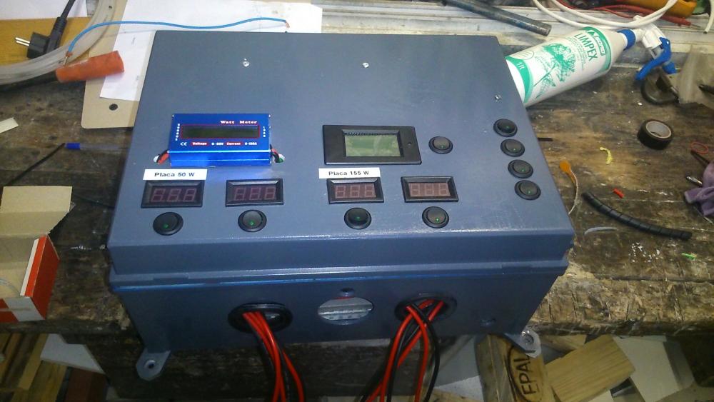

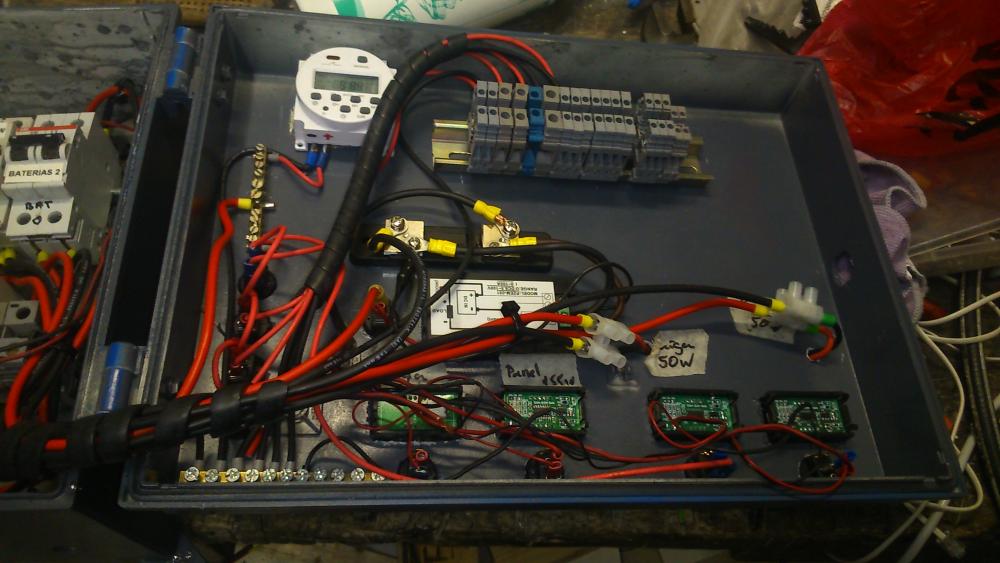

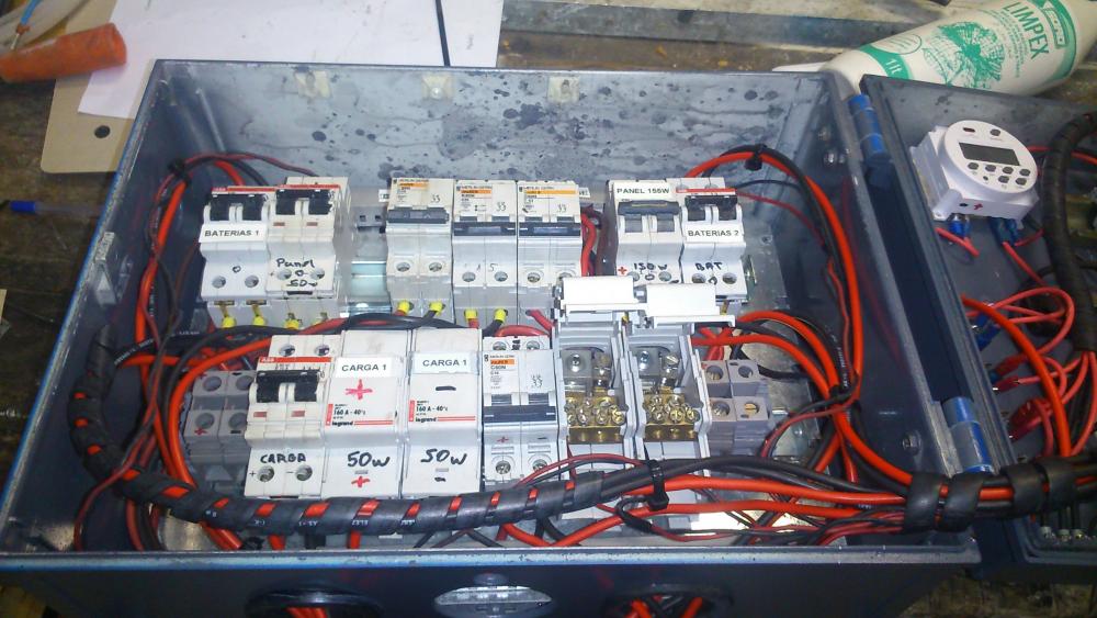

    Bueno por fin he podido terminar el cuadro electrico de mi instalacion. (En el esquema no parecia que hubiera tantos cables uffff) Haber si este finde puedo por lo menos colgarlo y empezar a conectarlo

    Llevo tiempo si postear por culpa del trabajo propio y del que estamos preparando en Bruselas para cargarnos el “impuesto al sol”, los malos no descansan y los políticos afines piden mucha información y hay que dársela consistente y en idiomas.
    No pensaba que me iba a exigir tanto tiempo y dedicación pero una vez que estas te preguntas mil veces ¿por qué me metí en esto?, pero ya dentro hay que tirar para adelante, pero de vez en cuando tengo un momento, unos minutos de descanso, entonces miro en el foro, no participo pero miro.
    He visto tu esquema, creo que deberías de modificar el tema un poco para aislar el “regulador”, aquí lo puse en su día, échale un vistazo, te lo digo porque puedes perder el regulador por sobrecarga, sucede cuando estas cargando a toda mecha, de repente te salta el fusible o el térmico del regulador a las baterías y toda esa “chicha” se la come el regulador haciendo “buuummmm” y regulador quemado.
    http://www.solarweb.net/forosolar/fo...tml#post297411
    Un saludo a todos, y seguir así.
