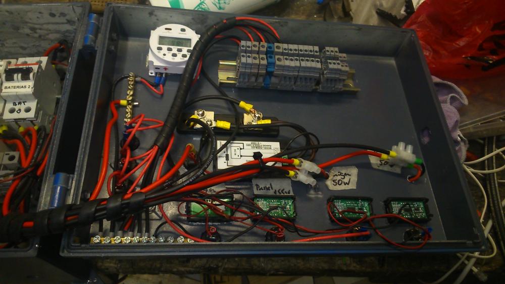

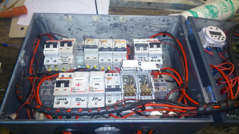

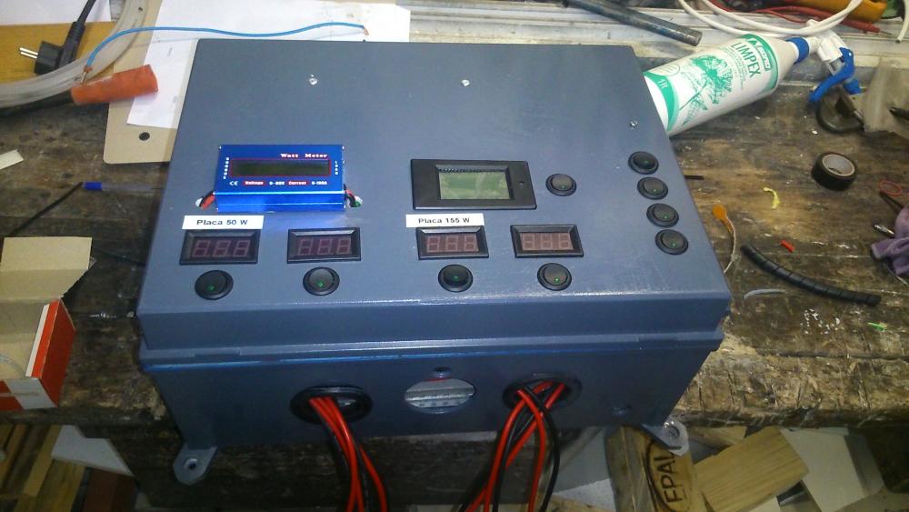

Bueno por fin he podido terminar el cuadro electrico de mi instalacion. (En el esquema no parecia que hubiera tantos cables uffff) Haber si este finde puedo por lo menos colgarlo y empezar a conectarlo
Archivo adjunto 15056
Archivo adjunto 15057
Archivo adjunto 15058

He visto tu esquema, creo que deberías de modificar el tema un poco para aislar el “regulador”, aquí lo puse en su día, échale un vistazo, te lo digo porque puedes perder el regulador por sobrecarga, sucede cuando estas cargando a toda mecha, de repente te salta el fusible o el térmico del regulador a las baterías y toda esa “chicha” se la come el regulador haciendo “buuummmm” y regulador quemado.
http://www.solarweb.net/forosolar/fo...tml#post297411
