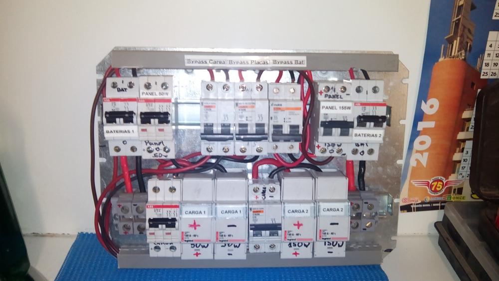

    Bueno el lunes voy al terreno pero viendo que llevamos una semana con nieblas y a este paso pocas pruebas podre hacer. Hoy he recibido el panel nuevo de 155w haber que os parece es un LLGC 155w/12v (con el móvil no puedo adjuntar imágenes) y como no me fió del viejo hasta que pueda hacer mediciones en condiciones he pensado conectar al viejo con una batería de 100ah el foco exterior led de 10w con sensor de proximidad, el fluorescente del baño de 12v/40w y la luz del dormitorio 3 x 3w led y el resto con el panel nuevo (autoradio, tv ...12v y con inversor tdt, fluorescente led salon y luz del porche) así divido la instalación y si falla algo no me quedo a oscuras. Estamos en latitud 41° orientación sur y la placa antigua esta a 51° ,veis bien esa inclinación para la nueva? La casa vamos fines de semana durante todo el año (no todos). Perdón por la chapa y un saludo
    feb 2015
    Zaragoza, Spain
    357
    Predeterminado Re: Voltaje en panel solar

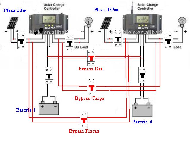

    Bueno por fin coloque el nuevo panel y como aun no he podido mirar tensiones ya que ha coincidido que los dias que ibamos hacia un tiempo de perros. Al final hemos optado pòr dos sistemas independientes: 1.- panel 50w, un regulador, una bateria, consumo----->luz barbacoa 10w, luz habitacion (1 hora) 9w, luz baño (1 hora) 36w. 2.- panel 155w, 2º regulador consumos (el resto). Una pregunta estoy haciendo el nuevo cuadro electrico se me ha ocurrido que podria preveer un bypass por si algo de cualquiera de los dos sistemas falla. Seria suficiente con un magneto uniendo las salidas LOAD de los dos reguladores? estoy un poco perdido haber si me podeis echar una mano
    Cita Iniciado por destor Ver mensaje
    ... estoy haciendo el nuevo cuadro electrico se me ha ocurrido que podria preveer un bypass por si algo de cualquiera de los dos sistemas falla. Seria suficiente con un magneto uniendo las salidas LOAD de los dos reguladores?
    Mejor usar un contactor 2NC 2NO para poder conmutar entre los dos circuitos.
    En este post te puedes informar como funciona esto.
    Si no tienes 230Vac, necesitas un contactor DC o un conmutador manual. Suelen ser caros, pero los chinos los venden baratos.

    Pero como seria mejor conectar? Entre las dos salidas load? Entre baterías?

    Hola de nuevo os paso un cutresquema haber que opinais. Creo que he contemplado todas las posibilidades (en rojo los magnetos estarian normalmente desconectados)Voltaje en panel solar-esquema.jpg

    Bueno a la espera de recibir los amperímetros continuo montando el cuadroVoltaje en panel solar-img-20160131-wa0028.jpg
