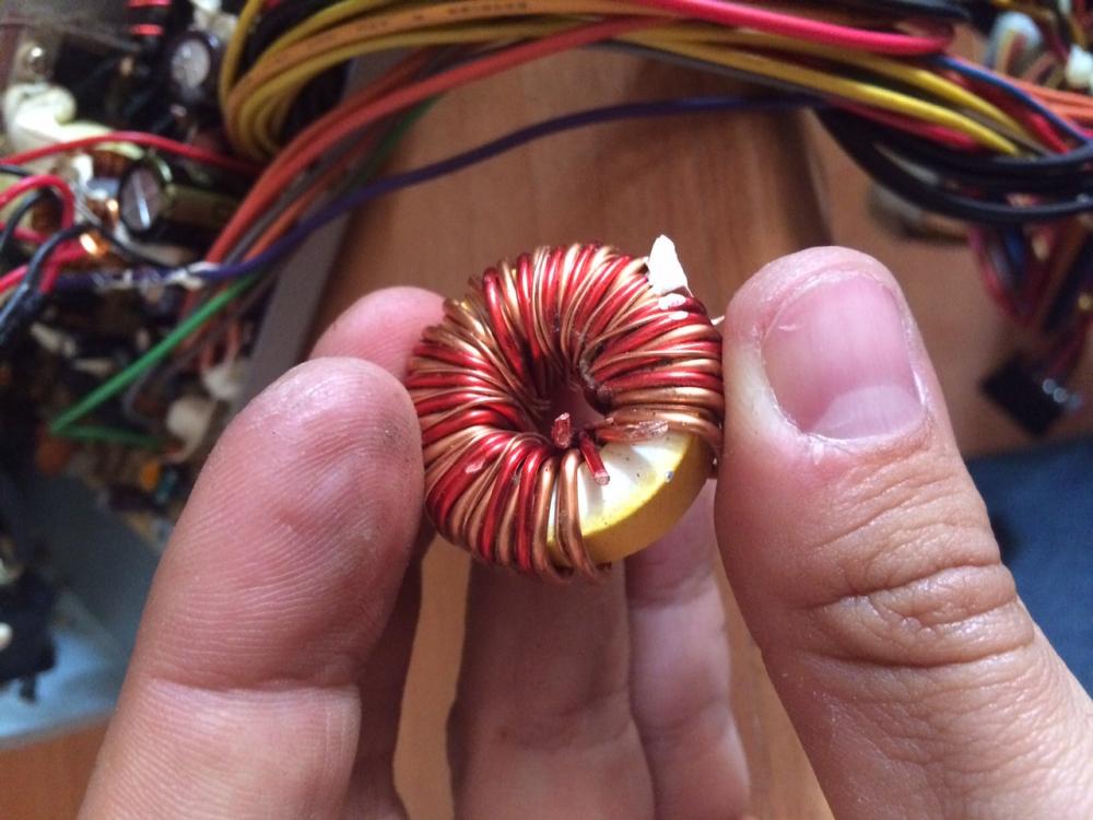

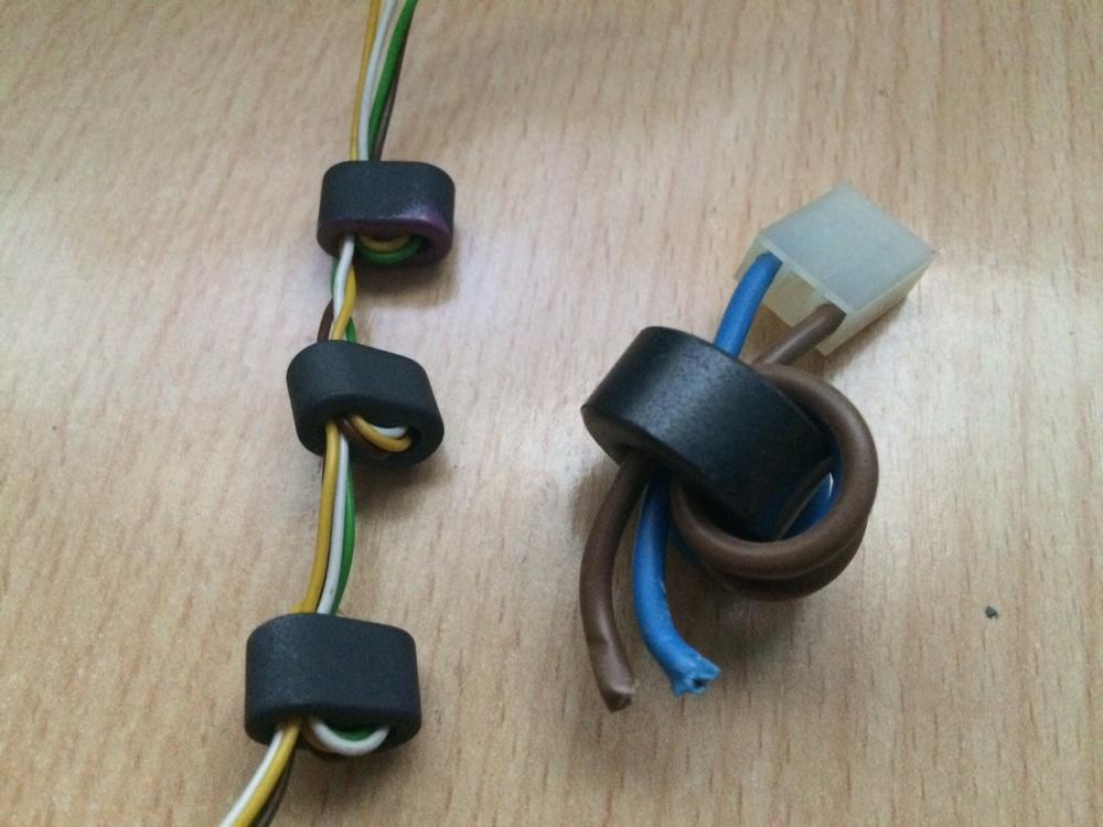

    bueno pues aquí lo que he conseguido tras destripar un par de fuentes de alimentación...
    salta diferencial cuando el compresor arranca.-img_2512.jpgsalta diferencial cuando el compresor arranca.-img_2511.jpg
    mi duda es... se pone en la tierra o en fase - neutro? es que en dos fuentes que he abierto, una los tenía en fase neutro y tierra (el de la foto), y otra no tenía nada en ninguno de los tres hilos de entrada (ni fase-neutro ni tierra)... sin embargo tenía la bobina que sale en la otra foto...
    Los otros hilos finos con las tres ferritas los he cogido de una tarjeta por si pueden servirme...

    Es que ahora me despista un poco esto que me dijiste, me he perdido algo:
    Estoy teniendo saltos del diferencial sin q los aires estén en marcha, he observado que salta todas las mañanas cuando empieza a derivar el carlotrón (desde que cambié ligeramente el cableado del cuadro el domingo).
    Realmente no ha cambiado nada... Es raro de cojones...
    1.- ¿ El diferencial saltaba con los aires apagados, sólo con el magneto subido depués de hacer el cambio en el cuadro ?
    2.- La prueba de medida de corriente residual, ¿ está hecha con el cuadro con fase neutro tal como lo tenías anteriormente ?
    Lo de que salte el diferencial aun con el tierra desconectado, me trastoca un poco la idea de la toroide. Quizá nos estamos liando, pero ahora no se me ocurre nada más aparte de lo que te propongo a continuación:
    3.- Con el toroidal amarillo, le sacas las espiras de cable esmaltado, y le pasas 7 u 8 espiras de cable aislado que pondrás en serie con el cable de tierra, aunque creo que esta prueba no servirá de mucho y el diferencial seguirá saltando.
    4.- Otra prueba, en el aire que más corriente residual te ha marcado, identificas la fase ( midiendo tensión respecto a la tierra) y sólo en la fase le pones en serie este toroide con las espiras que has utilizado anteriormente, También le puedes poner la otra ferrita, la oscura en serie, pero no le pongas más de 1 o 2 espiras, pues sino esta saturará rápidamente y no hará efecto ninguno con más espiras. Aprovecha para medir la corriente de fuga con el aire este (1) en standby y(2) con potencia, para compararlos con lo que mediste anteriormente ( también por aquello de que según como conectabas la fase, saltaban sin ponerlos en marcha ). Si puedes, aprovecha para medir la caída de tensión con los aires en marxa que generan esta ferrita y este toroide ( si pones una regleta para conectar, te será sencillo )
    También si puedes consultar qué margen de tensión tienen los aires... por si acaso.
    Ya sé que todo esto es un lío, pero no se me ocurre nada más aparte de llamar al SAT del aire. Si los aires fueran míos, te aseguro que los 'operaba' para mejorarlos

    Supongo que la ferrita habrá de ir en el compresor, no? Es que hay dos bornas de fase-neutro-tierra (una en el Split y otra en el compresor)... Dado que lo que genera los armónicos / corrientes de fuga es el compresor, habrá que ponerlas fuera, no en el Split de la habitación. Hoy he estado fuera todo el día... mañana a ver si hago las pruebas.
  19. #44
    Invitado Invitado
    Predeterminado Re: salta diferencial cuando el compresor arranca.
    Samsung AR12FSSEDWUN es el de la buhardilla que genera 10 mA... aunque ese lo enciendo poco...
    los otros dos Samsung de las dos habitaciones de los nanos, son el modelo AQV09PSAN los dos, esos sí que se encienden más (y entre los dos generan otros 10mA) con lo cual es crítico encenderlos al mismo tiempo que los Mitsubishi o el de la buhardilla...
    He encontrado manuales de servicio para modelos AQV09V*** , supongo que serán parecidos. Para lo que me interesaba mirar, el esquemático, ya me ha servido. En realidad, todos tienen circuitos parecidos de supresión y filtro, aunque otros modelos sin inverter tienen sistemas más sencillos ( supongo que son de menor potencia)
    Si, va en la unidad exterior que lleva el compresor y el condensador.
    Desconocía este mundillo de los aires acondicionados, pero me han sorprendido varias cosas. Como anécdota, te cuento varias cosas que he averiguado:
    1.- En un foro de aire acondicionado, ya dicen directamente que no pongas más de 3 aparatos en la línea de un diferencial.
    2.- Me sorprende la cantidad de electrónica que va montada en las unidades exteriores, de ello saco las siguientes conclusiones:
    2.1.- Supongo que el PCB y las conexiones, han de estar suficientemente aisladas para evitar fugas o descargas a tierra, aunque no llueva se puede producir condensación de humedad tranquilamente. EN los PCB ( circuito impreso) hay productos para 'tropicalizarlos', espero que el fabricante ya lo use.
    2.2.- Los que tienen inverter, tienen una 'bobina' o reactancia, conocida como 'reactor' en el mundillo de los reparadores de a.c., este va montado al chasis, espero que por ahí no tengan fugas, pues es una bobina de unas dimensiones no pequeñas ( su función es de corregir el factor de potencia..).
    3.- En la entrada de potencia, tienen una placa denominada EMI BOARD que es dónde va montado todo el filtro ese que comentaba anteriormente, y además, montan varios varistores que unen su punto común a un 'descargador' que va a tierra ( protección descarga y sobretensiones). Esto y los condensadores del filtro 'PI' que también van a tierra, serían posibles fuentes de fugas, aunque el fabricante te dirá que hasta 5 ó 10 mA por aparato suele ser normal....
    Vaya, que la solución la veo complicada sin tener que 'urgar'.

    Lo que tú has puesto... NUNCA se ha de poner más de tres a/c por diferencial.
    Sólo por descartar, probaré a colocar la ferrita en la fase del compresor... que supongo que no será la solución, pero si quiero solucionar el problema, añado un diferencial al cuadro y ya está... al fin y al cabo tampoco es enmascarar el problema, ya que como dicen en el foro, hasta 5-10 mA de fuga es algo normal por aire.
    Para hacer sitio en el cuadro, puedo poner magnetos de menos anchura que los que tengo ahora.
    En serio, admiro tu virtud de hacer de los problemas, una oportunidad de aprender :-O

    Bueno pues al final he solucionado el problema poniendo DOS diferenciales y repartiendo los 5 aires. De momento parece que va bien y no salta. Joder con los p*t*s aires qué quebradero de cabeza me han dado...
    Por supuesto que he probado lo de la ferrita en la fase y sin resultado.
