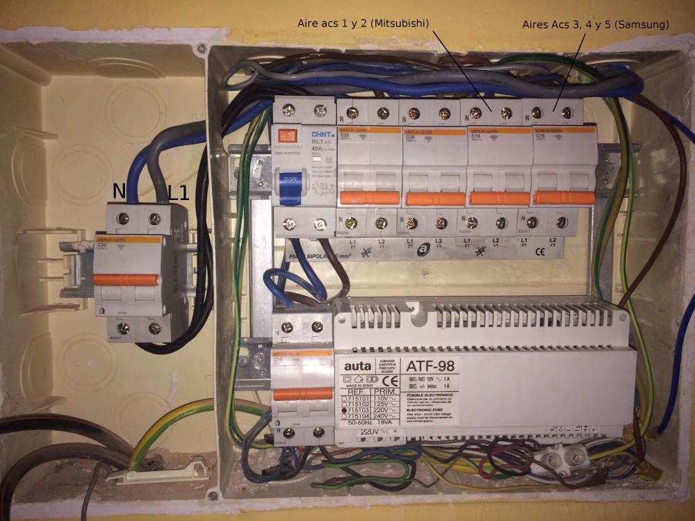

    Buenas...
    Pues este problema ya lo vendo arrastrando desde el verano pasado, pero lo he ido dejando y ahora que ya he empezado a poner el aire para verano... lo tengo otra vez. Incluso a peor, ya que el verano pasado sólo tenía 4 splits y este verano he instalado uno extra en la buhardilla de 3000 frig.
    Son inverter. Mitsubishi Heavy industries y Samsung inverter.
    El diferencial (40A y 30mA) salta cuando hay un arranque simultáneo de más de un compresor, da igual qué aire sea, pero si es de los de 3000 frigos pasa más a menudo ya que requieren más chicha en el arranque....
    No salta magneto ni nada... sólo diferencial. Y da igual qué combinación de splits haya encendido, o sea que descarto que sea una derivación.
    Resumen que me toca encender uno por uno y muy suave, si le doy a la función enfriar rápido y hay más de un aire encendido, salta el diferencial...
    Se os ocurre algo?
    He probado con diferentes inversores y otro diferencial también de 30mA y también pasa.

    Es un tema que a veces es un quebradero de cabeza.
    - No hay derivaciones a tierra, pero salta el diferencial.
    - Si enchufas de uno en uno los consumidores, no salta, pero varios a la vez si.
    A mi me ha pasado a veces en el trabajo.
    Una solución es dividir las cargas en más de 1 línea, y a cada línea ponerle un diferencial. Parece que así se "reparte el fallo", y no llegan a saltar.
    Otra solución, instalar un diferencial inmunizado. Son diferenciales que no saltan por armónicos, que parece que sea lo que a ti te pasa. Cuanta más carga tenga el inversor (le pasa a todos los inversor), mayor es la distorsión de la onda, es decir, más armónicos.
    Y también están los diferenciales super-inmunizados, que son más insensibles todavía a los armónicos.

    Otra pregunta. De cuántos mA máx. Ha de ser un diferencial para cumplir con la seguridad en caso de derivación a personas?
    Porque claro, la típica solución radical sería aumentar la tolerancia desde 30 a 40 o 50 mA.

    El reglamento dice que para instalaciones domésticas, 30mA como máximo. 300mA para máquinas industriales.
    Se supone que el cuerpo humano soporta 30mA sin que el corazón llegue a fibrilar. Sacado de la WIKI:
    - Se denomina fibrilación ventricular o trastorno del ritmo cardiaco que presenta un ritmo ventricular rápido (>250 latidos por minuto), irregular, de morfología caótica y que lleva irremediablemente a la pérdida total de la contracción cardíaca, con una falta total del bombeo sanguíneo y por tanto a la muerte del paciente.
    Vamos, que a partir de 30mA el corazón deja de hacer lo que siempre hace, latir. Eso es en teoría, pues habrá gente que soporte más que otras.
    Piensa una cosa. Cuando el inversor está regulando por frecuencia, es normal que haya más distorsión de la onda, porque varía la propia onda para adaptarse a la frecuencia. Eso tiene que generar más armónicos que cuando la frecuencia es fija a 50Hz.
    Y otra cosa. Tener una micro-red como tenemos tu y yo, implica que cualquier transitorio le afecta más a los equipos conectados a esa micro-red,( incluidos el propio inversor y los diferenciales), que si estuviésemos conectados a la red pública, porque la red pública, al ser tan grande, es capaz de absorber muchas fluctuaciones.
    Aunque también es verdad que los miles de aparatos conectados a la red pública, que puedan afectar a su funcionamiento, a nosotros no nos afecta.
    Así que...no se yo que será peor.

    Ese es un viejo truco, pero no siempre funciona.
    La razón de que funcione es porque si la derivación a tierra está muy cerca de la fase, al cambiar los polos, el polo que tiene la derivación se convierte en neutro. Y del neutro a tierra hay (o debe haber, si la toma de tierra es buena), poquísima tensión. Eso hace que la intensidad de la corriente derivada sea menor de los 30mA, y el diferencial no se dispara.
    Pero el problema de SKOLLY, estoy seguro que es de armónicos, o picos de sobre-tensión, que provocan transitorios que engañan al diferencial.
    Los diferenciales super-inmunizados llevan unos filtros ante esos picos.

    .... cuantos más hayan funcionando a la vez, menos tarda en saltar, sobre todo en los arranques de los compresores
    En ese preciso momento es cuando la onda sufra una deformación y se generan picos de tensión y armónicos. Ante esas variaciones bruscas de la carga, los inversores necesitan un tiempo para estabilizar la onda, aunque sean décimas de segundo. Eso se nota en un pequeño parpadeo de las luces. Pero es que los diferenciales son muy rápidos en detectar y disparar.
    ¿Has probado con los carlotrones desconectados?

    Como bien dice Carlos, por lo que cuentas ese disparo intempestivo del diferencial se debe a armónicos.
    La solución más fácil y económica es montar un diferencial superinmunizado del mismo calibre que tengas ahora (IIx40Ax30mA, por ejemplo). Por unos 85 euros lo tienes y verás como se soluciona tu problema.
    Este diferencial está preparado para discriminar un defecto a tierra, de uno producido poruna deformación en la onda debido a armónicos, siendo su funcionamiento real el mismo que uno normal. La única variación de parámetros que se observaría si mides su intensidad de defecto a tierra y su tiempo de disparo es que el tiempo de disparo es de casi 4 veces más que uno normal, pero siempre menor a 210 ms (en torno a 125-130ms por unos 15-30ms de un diferencial normal), por lo que sigue siendo legal.

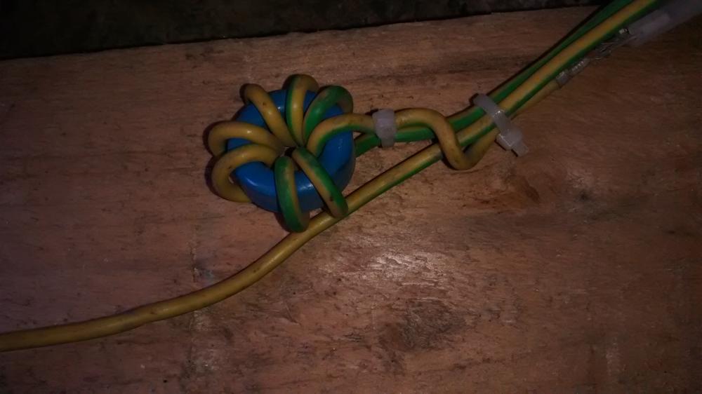

    Hoy viendo el interior de un aparato ( averiado) de soldadura de esos pequeños, creo que le dicen de tecnología inverter, me ha venido a la memória este hilo, y os muestro lo que he visto:
    Ese choque o filtro en serie con la tierra que viene del cable de alimentación externo, creo que tiene que ver bastante con el tema de las corrientes de fuga producidas por la conmutación a frecuencias elevadas ( respecto de los 50Hz ), las debe disminuir, pués presentará una impedancia alta para esas frecuencias, pero no para los 50Hz, protegiendo igual con el diferencial.

    no acabo de pillar lo de "filtro en serie con la tierra que viene del cable de alimentación externo"... dónde y cómo se coloca eso?
    qué es, una ferrita con el cable de tierra bobinado en la misma?
    Si puede ayudar a disminuir el efecto de que salte el diferencial... lo pongo en todos los aires...
    Invitado Invitado
    Predeterminado Re: salta diferencial cuando el compresor arranca.
    Es un choque o inductancia que actúa como filtro para las frecuencias más altas ( los 50Hz pasarán sin problema, por el tema de la protección del diferencial), está formado por unas 8 espiras sobre un núcleo de ( ¿polvo?) de hierro de unas medidas de 25mm diámetro externo, 15 mm diámetro interno y 10 mm de anchura, aprox.
    Va montado en serie con el cable de tierra que trae la manguera que viene de afuera ( del enchufe).
    Bueno, lo de que sea hierro, lo he supuesto, el imán se le pega, pero eso también pasa con las ferritas, me ha parecido que era de hierro por el acabado, lo reconozco. Puedes encontrar toroidales de polvo hierro si tienes alguna fuente conmutadas de pc averiada, suelen estar como filtro de entrada de la tensión de red, depende del fabricante. Aunque no sea de las mismas medidas, puedes ir probando aumentando o disminuyendo las espiras....

    Efectivamente. Los aparatos que llevan fuentes conmutadas (que trabajan con una frecuencia muy superior a los 50Hz de la red) pueden generan unas corrientes de alta frecuencia que se fugan a tierra (por el cable de tierra, evidentemente), suficientes para hacer disparar un diferencial que no sea super-inmunizado. No se el motivo por el que se generan esas fugas, pero así es.
    La inductancia de ferrita puede evitar esas fugas a tierra.

    Gracias OXID, queda claro. La solución contra las corrientes de fuga es buenos filtros, un filtro general en vez de varios parciales, cables de potencia cortos, mejor dividir los circuitos en varios diferenciales, utilizar diferenciales inmunizados, entre otros.
    Avatar de skolly
    jul 2005
    1.584
    Joer cómo domináis, sois unos masters.
    Se me van acumulando los "parches" o "upgrades" de la instalación aislada que tengo que hacer.
    Apunto éste de poner la ferrita en serie con el hilo de tierra en cada uno de los a/c de casa.
    A ver si consigo unas cuantas de fuentes de alim. averiadas y las pongo.
    Por cierto aún tengo pendiente poner los transiles y filtros de descarga que me ha mandado oxid...
    Avatar de skolly
    jul 2005
    1.584
    buenas...
    pues acabo de descubrir algo mientras modificaba el cuadro general de casa, haciendo espacio para los protectores de sobretensión...quitando el viejo ICP.
    He puesto fase y neutro a la entrada del magneto de 32 (que ahora sustituye al ICP y cuya entrada viene de la salida del inversor), como veis en la foto... pues bien, resulta que el diferencial saltaba si los magnetos de 16 estaban A LA VEZ subidos... Si bajaba por ej. el de los a/c 3, 4 y 5, y el otro lo dejo subido, el dif. no salta y viceversa si bajo el primero y subo el segundo magneto de 16... aún así, si dejo uno bajado, salta el dif, pero sólo en cuanto enciendo un aire ac (el del comedor por ej de 3000 frig.)... no he probado si también pasa encendiendo otros aires de ese magneto... me he vuelto loco probando a quitar las tierras de los compresores de la terraza sin resultado, hasta hacer la prueba de conmutar fase y neutro a la entrada del cuadro, y ops! ya no salta... está claro que al cambiar de sitio el magneto no he puesto fase y neutro como estaba antes...
    y digo yo, ésto no tendrá algo que ver con el problema de que salte el dif. cuando conecto los 5 aires a/c, porque uno de ellos tenga la entrada de la fase/neutro conmutada?
    No sé si me explico...
