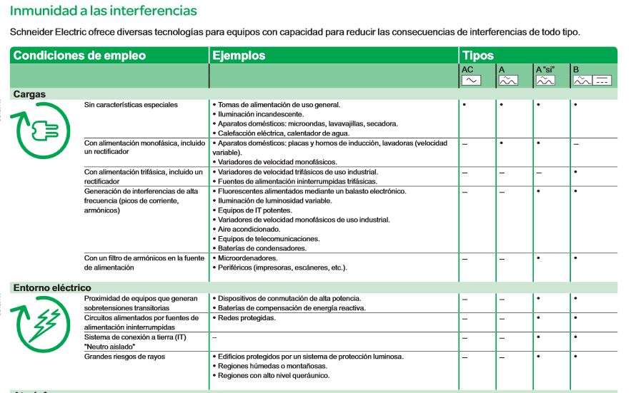

    Para completar la información, los tipos de interruptores diferenciales (ID):

    Cita Iniciado por 2j_ Ver mensaje
    La sabiduría no ocupa lugar (gracias a los pdf ) pero sí mucho tiempo
Nombre: tipos ID.JPG
Visitas: 408
Tamaño: 97,7 KB
    Por lo que leo aquí, si no funciona con el inmunizado, habrá dos soluciones a probar, o la de Skolly o la del superinmunizado.
    De momento ahora tengo puestas 5 bombas de calor, 2 radiadores eléctricos y 2 termos y no salta nada y ademas queda algo para llenar la batería. Ayer curiosamente tardó casi todo el día en saltar, pero ya por la tarde saltó. A ver si con el nuevo inmunizado que instalé ayer por la noche salta o no, ya os contaré
    correcto, el diferencial inmunizado no me solucionó el problema de que saltara al poner varios aires a la vez...
    la solución fue repartir los a/c en dos diferenciales... ahora ya no tengo ningún problema.
    En mi caso tengo las bombas de calor 4 en una linea y otra en otra.

    Predeterminado Re: salta diferencial cuando el compresor arranca.
    Era lo que comenté antes, el superinmunizado protege de saltos por señales no sinusoidades peros si la Id pasa de 30mA te va a saltar igual. Normalmente cuando hay problemas y existen cargas con fuentes de alimentacion electrónicas, que hoy en día son la mayoría de los aparatos, la solución es dividir circuitos con superinmunizados.
    Imagina la lavadora Id=8mA, el micro Id=9mA, el a/c Id=15mA y con no linealidades, la solución es separar los circuitos para que aguas abajo de cada ID la Id sea menor de 30mA y protegerse de la no linealides con superinmunizados, y no usar un ID general porque el reglamento lo permite, así no tienes que comprar uno selectivo que valen una pasta

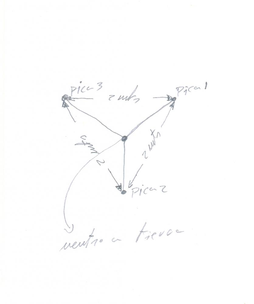

    parece ser , segun me han comentado , que este sistema de puesta a tierra del neutro anula estos saltos intespestivos de los diferenciales, yo no lo he probado.
    la distancia entre las picas tiene que ser de 2 mts exacta y debe ser poner el neutro a tierra antes del diferencial claro.
  18. #93
    Avatar de gaulix
    mar 2010
    Ibiza
    462
    Claro, tener una buena tierra soluciona muchos problemas, eso no es nada especial es la manera de mejorar una tierra.
