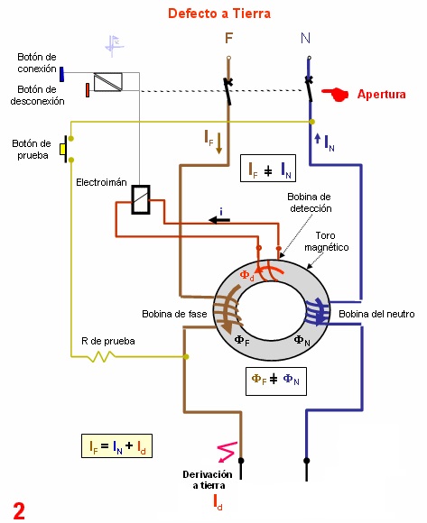

Pero para los diferenciales no le veo ningún sentido diferenciar unos y otros, ya que en el propio concepto de funcionamiento, se necesitan los 2 polos, en las mismas condiciones. Precisamente, lo que hace el diferencial es sensar o detectar diferencias de corriente entre los 2 polos.

El magneto lo tengo muy claro, pregunto por el diferencial
Enviado desde mi G620S-L01 mediante Tapatalk
Si el fabricante del ID no te indica el neutro no hay mayor problema ya que es un dispositivo que mide la diferencia entre la corriente que pasa entre la fase(polo) y el neutro, por eso todos ID deben ir protegidos por un magnetotérmico aguas arriba contra sobreintensidades

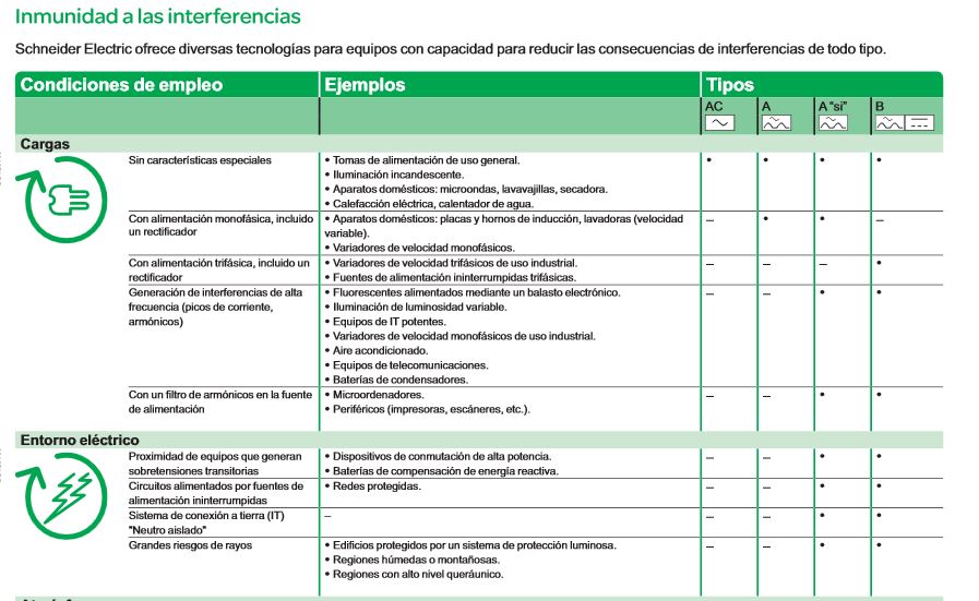

Para completar la información, los tipos de interruptores diferenciales (ID):
Archivo adjunto 14506

Era lo que comenté antes, el superinmunizado protege de saltos por señales no sinusoidades peros si la Id pasa de 30mA te va a saltar igual. Normalmente cuando hay problemas y existen cargas con fuentes de alimentacion electrónicas, que hoy en día son la mayoría de los aparatos, la solución es dividir circuitos con superinmunizados.
Imagina la lavadora Id=8mA, el micro Id=9mA, el a/c Id=15mA y con no linealidades, la solución es separar los circuitos para que aguas abajo de cada ID la Id sea menor de 30mA y protegerse de la no linealides con superinmunizados, y no usar un ID general porque el reglamento lo permite, así no tienes que comprar uno selectivo que valen una pasta

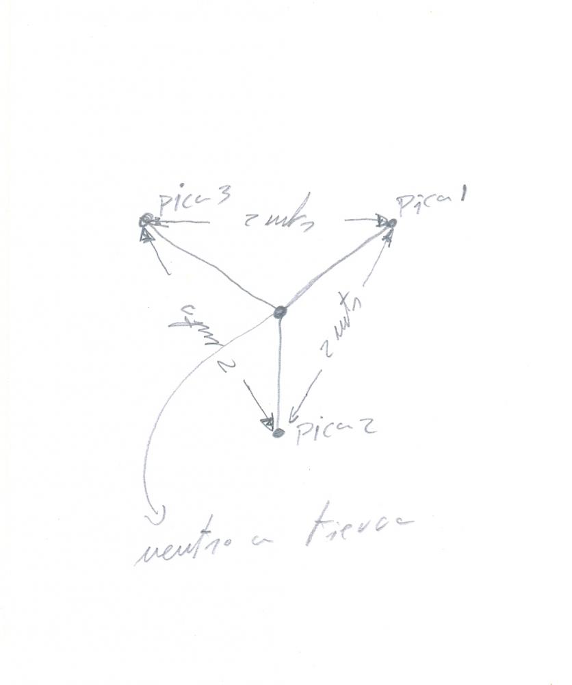

parece ser , segun me han comentado , que este sistema de puesta a tierra del neutro anula estos saltos intespestivos de los diferenciales, yo no lo he probado.
la distancia entre las picas tiene que ser de 2 mts exacta y debe ser poner el neutro a tierra antes del diferencial claro.
Claro, tener una buena tierra soluciona muchos problemas, eso no es nada especial es la manera de mejorar una tierra.
