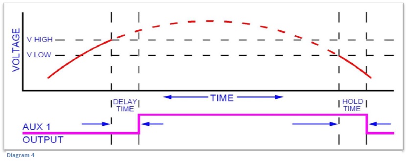

    Para entender el funcionamiento para el control de excedentes de las salidas auxiliares 1 y 2, sirven muy bien los diagramas que vienen en el manual.
    Alguien que tenga un Midnite y que pueda explicar en detalle el funcionamiento del AUX1 y Aux2 para excedentes-diagrama-aux1.jpg
    En el caso del Aux1, se activa la salida (según configuración se cierra el contacto o da unos 12-15V) en cuanto se supera el límite "V high" y el tiempo "delay time" (mínimo 0,1 s) ha pasado. Se desactiva la salida en cuanto la tensión de batería se que por debajo del límite "V low" y el tiempo "hold time" (este se puede poner en 0,0 s) ha pasado.
    V high y Vlow son tensiones relativas con respecto a la tensión de carga que tiene el regulador como objetivo (varía según etapa de carga).
    Nota: debido al tiempo mínimo de 0,1 s a configurar a "delay time" hay un retraso en la activación del relé y como mucho puede activar el relé 10 veces por segundo.

    El tema es bastante técnico, pero empezamos a entrar en detalle.
    Concretamente sobre Aux1
    ¿qué tiempo es posible alimentar por ejemplo un relé para una carga no resistiva?
    Un motor CA de cualquier equipo, no admite cortes y encendidos muy breves. Lo suyo, sería si con Aux1 podemos configurar 600 segundos, 900, etc.
    Y así, aunque podemos gastar Amperios de la batería, podemos configurar hasta qué voltaje bajar ésta antes de que Aux1 de paso de nuevo al relé.
    ¿Es posible explicar un caso práctico con un motor eléctico CA?
    Así, nos hacemos más a la idea. Ya sea con un aire A/A, una bomba de agua, una depuradora, etc.

    Exacto, para una carga no resistiva haz que usar el AUX1 y la función del temporizador "hold time". El "hold time" marca el tiempo de encendido mínimo del relé y se puede poner de 0,0 s a 6000 s (100 minutos).
    La configuración del AUX1 para un sistema de 48 V y una bomba de calor podría ser, por ejemplo:
    V HIGH (relative +): -0,2 V
    V LOW (relative -): -0,4 V
    DELAY TIME: 0,1 s
    HOLD TIME: 900 s (para que se encienda al menos un cuarto de hora).

    Gracias por tus explicaciones Hlebtomane.
    Imagino, que cuando pones como ejemplo un sistema de 48V, es igualmente trasladable a 24V y 12V.

    Cita Iniciado por camufli Ver mensaje
    Sí, pero lo que puede cambiar son las tensiones relativas ya que no es lo mismo perder 0,4 V sobre 48 V que perderlos sobre 12 V.

    Predeterminado Re: Alguien que tenga un Midnite y que pueda explicar en detalle el funcionamiento del AUX1 y Aux2 para excedentes
    ¡Ha! entonces este valor hay que establecerlo sugún el sistema, pues en tú ejemplo te referías a un porcentaje basado en 48V.
    El mismo en 24V sería:
    V LOW (relative -): -0,2V
    DELAY TIME: 0,1 s
    Vamos, no se si acierto, pero vamos cogiendo conceptos importantes.
    Hay que dejar diferencia entre V HIGH y V LOW, pues sería poner V LOW a -0,2 V y V HIGH a -0,1 V.
    Pero en cualquier caso siempre toca comprobar el funcionamiento y acaso corregir los ajustes.

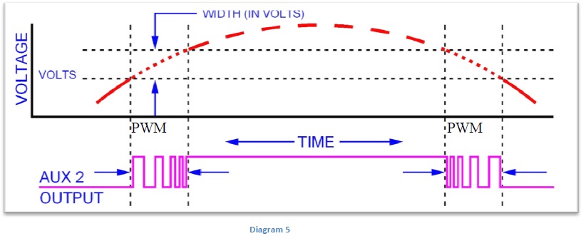

    Vamos a centrarnos en el caso del aux2, que creo que es el mas difícil de entender.
    En el caso del Aux2, se empieza a activar la salida en cuanto se supera el límite "VOLTS". El valor "VOLTS" es la tensión relativa a la tensión de carga que tiene el regulador como objetivo (varía según etapa de carga y temperatura). El valor "WIDTH" refleja la anchura de la banda en voltios en la cual la señal PWM cambia de anchura y frecuencia. Sí, por ejemplo fijamos el valor "VOLTS" en - 1,0 V y el valor WIDTH en 1 V, el relé se empieza a activar en cuanto la tensión de carga está 1 V por debajo de la tensión de objetivo y alcanza su máxima frecuencia llegando a la tensión de objetivo. En la medida que la tensión de carga se acerca al objetivo, los pulsos que emite el AUX 2 son más cortos y de mayor frecuencia.

    Partiendo de un valor de una de las 3 fases, vamos a suponer que estamos en absorcion, y que el valor que tenemos puesto es de 60V. ¿ Cual sería un valor correcto para poner en VOLTS para que empiece a desviar excedentes ? ¿ Porqué ?
    Lo primero, da igual si partes de absorción flotación o ecualización, como el Valor VOLTS es relativo a ello, no importa.
    El valor a configurar estándar es de - 1 V para VOLTS y 1 V para WIDTH; entonces da una señal PWM de baja frecuencia estando 1 V por debajo del objetivo y subiendo la frecuencia hasta varios cientos Hz llegando al objetivo. Ahora bien, si ves que tu relé de estado sólido ya se pone continuamente a partir de, por ejemplo, 0,5 V por debajo del objetivo (pongamos 60 V de ejemplo), lo suyo es poner VOLTS en -0,5 V; Entonces te modula de 0% la carga conectada al 100% entre los 59,5 V y los 60 V. ¡Ojo!, WIDTH no lo puedes bajar de 1 V, es decir realmente la señal se pondría al 100% llegando a 59,5 V + 1 V = 60,5 V, pero como el relé ya con una señal de 50% de frecuencia interpreta que tiene que conectar la carga continuamente, es como si WIDTH estuviera en 0,5 V.
    Nota: El KID sí que permite poner WIDTH en 0,5 V para su salida de consumos en la modalidad "PWM divert" que es la que corresponde a "waste not high" en los Classic.
    No es tan fácil configurarlo, hay que tener en cuenta la reacción del relé de estado sólido conectado igual que la potencia conectada a este relé con respecto a la potencia que puede sobrar. Pongamos que el relé modula de 0 a 100% en el rango de 1 V y la carga conectada al relé es de 2000 W cuando como mucho pueden sobrar 1500 W. Entonces realmente no te hace falta que el relé te de hasta el 100% si no es suficiente que de el 1500W / 2000W = 75% llegando a la tensión de objetivo. Osea en este caso lo suyo sería poner los VOLTS en uno -0,75 V (osea 0,8 V ya que no permite ajustar centésimas de voltios, sólo decimales).
