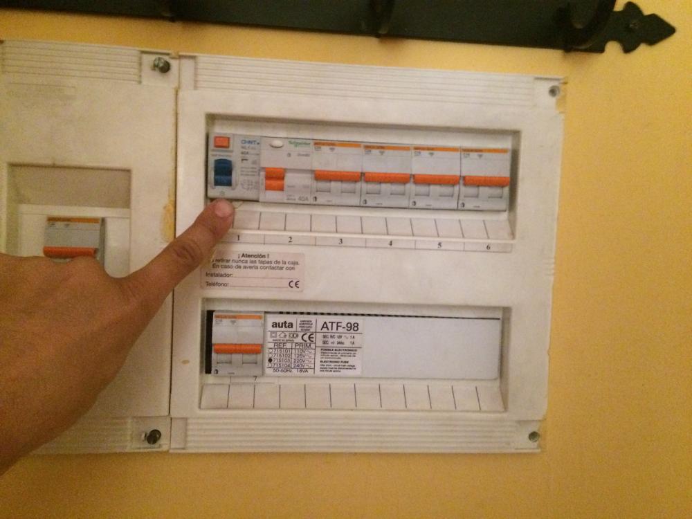

Estoy teniendo saltos del diferencial sin q los aires estén en marcha, he observado que salta todas las mañanas cuando empieza a derivar el carlotrón (desde que cambié ligeramente el cableado del cuadro el domingo).
Realmente no ha cambiado nada... Es raro de cojones...

Hola Oxid... Gracias por el seguimiento, te comento lo que he averiguado tras estar trasteando un rato...
Tal como ves la imagen del cuadro, pueden estar todos los magnetos subidos... Sin embargo, si conmuto fase-neutro a la entrada del cuadro o en el magneto de 10A (el de abajo), entonces el dif salta sólo cuando todos los magnetos están subidos (aunque no haya consumo en casa ni termos ni a/c encendidos), si bajo cualquier magneto (da igual q sea el de 25,20,los de 16 o el de 10)... Entonces el dif. no salta.
Supongo que ésto antes ya me pasaba, y ha sido a raíz de tocar el cuadro para lo de los protectores sobretensión, que me he dado cue ta de ésto...
De locos.
Lo de medir la tierra con la pinza, es tan poco el valor que no se entera, mañana probaré con otro polímeteo poniendo la tierra en serie...
Está claro que hay alguna fuga en algún lado, que está justo al límite cuando se suman todos los magnetos... Y cuando se añaden los ruidos en la senoidal que generan los aires o el carlotrón, pues el dif salta... Eso me parece..
Lo que no pillo es por qué en una posición de fase neutro sí y en otra no, y por qué el carlotrón ha provocado que salta después de tocar el cuadro y antes sólo era con los aires...
¿ Por qué salta en una posición y en otra no ? Pués seguramente es una unión de factores adversos, causas que se han unido para provocar eso ... vaya, como cuando un accidente aéreo.

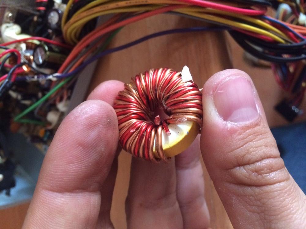

bueno pues aquí lo que he conseguido tras destripar un par de fuentes de alimentación...
Archivo adjunto 12628Archivo adjunto 12629
mi duda es... se pone en la tierra o en fase - neutro? es que en dos fuentes que he abierto, una los tenía en fase neutro y tierra (el de la foto), y otra no tenía nada en ninguno de los tres hilos de entrada (ni fase-neutro ni tierra)... sin embargo tenía la bobina que sale en la otra foto...

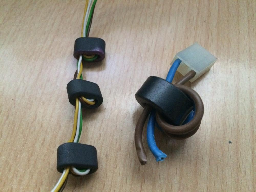

Los otros hilos finos con las tres ferritas los he cogido de una tarjeta por si pueden servirme...

3.- Con el toroidal amarillo, le sacas las espiras de cable esmaltado, y le pasas 7 u 8 espiras de cable aislado que pondrás en serie con el cable de tierra, aunque creo que esta prueba no servirá de mucho y el diferencial seguirá saltando.

Supongo que la ferrita habrá de ir en el compresor, no? Es que hay dos bornas de fase-neutro-tierra (una en el Split y otra en el compresor)... Dado que lo que genera los armónicos / corrientes de fuga es el compresor, habrá que ponerlas fuera, no en el Split de la habitación. Hoy he estado fuera todo el día... mañana a ver si hago las pruebas.
He encontrado manuales de servicio para modelos AQV09V*** , supongo que serán parecidos. Para lo que me interesaba mirar, el esquemático, ya me ha servido. En realidad, todos tienen circuitos parecidos de supresión y filtro, aunque otros modelos sin inverter tienen sistemas más sencillos ( supongo que son de menor potencia)
Si, va en la unidad exterior que lleva el compresor y el condensador.

Sólo por descartar, probaré a colocar la ferrita en la fase del compresor... que supongo que no será la solución, pero si quiero solucionar el problema, añado un diferencial al cuadro y ya está... al fin y al cabo tampoco es enmascarar el problema, ya que como dicen en el foro, hasta 5-10 mA de fuga es algo normal por aire.

Por supuesto que he probado lo de la ferrita en la fase y sin resultado.
