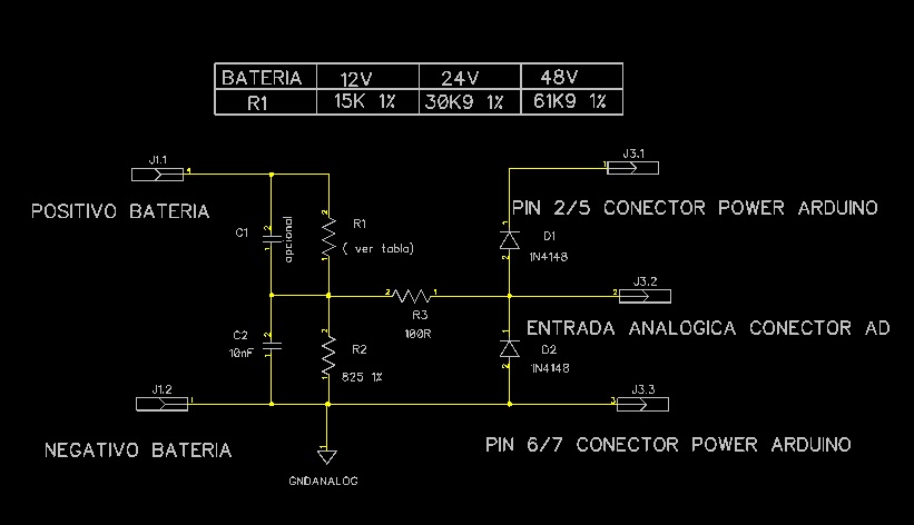

    vayamos por partes : segun el esquema en pdf del arduino del cual pusiste el enlace : http://arduino.cc/en/uploads/Main/Ar...-schematic.pdf
    IOH o POWER son 2 de los conectores o tiras de pines que hay en la placa. Efectivamente, los GND son comunes a toda la placa y a todos los conectores.
    Aref sólo se utiliza para poner una tensión de referencia en caso de que selecciones ( EXTERNAL ), tiene que ser una tensión muy estable y precisa, sino vas a leer cualquier cosa menos lo que te interesa. En caso de las otras selecciones ( DEFAULT ) o (INTERNAL) se seleccionan 5V o 1,1V ( referencia interna disponible en el propio chip).
    valores de R1 y R2 para utilizar vref = 5V ( DEFAULT):
    R1 12V : 3K24 1%, 24V: 7K5 1%, 48v: 16K2 1%
    R2 1K 1% en todos los casos
    Supongo que no se explicarme muy bien, pero no sé más.
    El hecho de poner una tensión de referencia u otra, por ejemplo trabajar a 5V de referencia, ni és más complicado ni más sencillo que trabajar a otra, como por ejemplo la de 1,1V. Ya mencioné los pros de esta última.
    Ten en cuenta que , al programar el chip de Arduino, al realizar la lectura del ADC no te va a dar voltios directamente, nunca, sólo te dará un numero comprendido entre 0 y 1023. Tendrás que aplicar el factor de escala, tanto si trabajas a vref de 5V, 1,1V o XX,X V, si o si.
    En cualquiera de los casos, la formulita para obtener la tensión real en voltios, sería:
    V = ( Nadc * Vref * ( R1 + R2)) / ( R1 * 1024)
    de donde Nadc es el valor leído del registro interno del conversor AD del chip del arduino, Vref es la tensión de referencia que has seleccionado y R1 y R2 son los valores de las resistencias del puente divisor.
    Posteriormente habría que aplicarle un filtro digital para eliminar el ruido 'eléctrico' propio de la señal de entrada y de los conversores, pero eso ya es arena de otro costal.
    Si te entiendo bien la diferencia de 1.1 y 5V, pero para los principiantes, como todos los ejemplos que hay por ahí hablan de los valores de 0 a 5V de la entrada analógica, por eso digo que dejarlo para complicar lo mínimo al principio y que la gente se anime, luego ya se buscarán mejoras.
    Por ejemplo para una bateria de 24V que ponemos que pudiera llegar hasta los 32V
    VoltajeLeido=map(analogRead(pinX),0,1023,0,3200) // hasta 3200 porque no opera con decimales
    VoltajeBateria=VoltajeLeido/100 // para sacar los voltios con 2 decimales

    como veo que en el Arduino hay una función para determinar el voltaje, si no la he entendido mal,
    te escribo los parámetros:
    para 12V : VoltajeLeido=map(analogRead(pinX),0,1023,0,2120)
    el 2120 ( serian 21,20 V ) sale de multiplicar el 5 por 4,24 ( es la razón inversa del divisor de tensión),
    como recordaras en una de las primeras respuestas, quedamos en que el divisor de resistencias se
    calcularía para que la máxima tensión posible de baterías este a un 75% de fondo escala.
    Análogamente, para 24V se tendría que poner VoltajeLeido=map(analogRead(pinX),0,1023,0,4250)
    y para 48V : VoltajeLeido=map(analogRead(pinX),0,1023,0,8600).
    En realidad, esta función no hace más que aplicar la formulita que te he puesto antes, es una regla de tres
    simple.

    Bueno, entonces dime que tensión máxima quieres que mida, 32V ? yo partía del 75 % de una de las primeras propuestas ( pagina 1 de este hilo).
    Con la resolución del ADC, a fondo de escala con 32V tenemos unos 31mV de resolución, con 42,5V tenemos unos 41mV,
    perdemos algo de resolución pero tenemos un margen de sobretensión aceptable , 25%.
    El propio divisor de tensión impide que lleguen más de 5 V a la entrada analógica, y los diodos y la resistencia protegen en buena medida la entrada, incluso contra tensiones negativas si esto sucediera.
    Evidentemente, si conectas directamente la tensión de batería a la entrada analógica o manualmente cortocircuitas la resistencia R1, poco se puede hacer... las resistencias no se cortocircuitan solas, se quedan en circuito abierto en caso de forzarlas.

    No entiendo que una cosa vaya contra la otra. Si nunca llega mas de 32V de la bateria y el divisor es el correcto, nunca deben llegar mas de 5V ¿ no ?
    Solamente me refería a que cuanto más ajustas el fondo de escala al máximo, más te acercas a los 5V, que es lo que no queremos superar.
    Yo prefiero tenes márgenes de seguridad un poco amplios, es lo que la experiencia me ha enseñado. Cuantas veces he tenido que modificar un diseño porque las premisas no se han cumplido, pero bueno, esto ya es cuestión de cada uno decidir los límites.
    Si quieres cálculos a 16, 32 y 64V :
    12V: R1 2K21 1%, R2 1K 1% tensión máxima : 16,05 V
    24V ; R1 5K49 1%, R2 1K 1% tensión máxima : 32,45 V
    48V: R1 11K8 1%, R2 1K 1% tensión máxima : 64,00 V
    los valores de resistencia, están normalizados ( los que encontraras en tienda de electrónica ) a la seria E96 ( 1%)

    Cual es el valor de referencia en grados a partir del que sumamos o restamos esos 2.7mV ? ¿ 20 grados ?
    Si aumenta la temperatura 1grado, ¿ la bateria tiene 2.7 mV mas de lo que nos da el voltímetro o 2.7mV menos ?
    sigo con mis preguntas de analfabeto
    Hay algunas cosas que no entiendo. C2 es un condensador ¿ De que tipo ? ¿ Tiene que ser de ese valor exactamente ?. ¿ Sirve un capacitador cerámico de 50V 22 pf que tengo por aquí ?
    Ya me has dicho que es para quitar "ruido", pero ¿ que exactamente lo que hace ? A ver si consigo entender el porque se pone eso ahí
    Mas preguntas.
    ¿ Porque no influye la resistencia R3 en nada si esta antes de la entrada analógica del arduino ?
    Tampoco entiendo para que son las 2 conexiones power del arduino ni los diodos
    Ya tengo funcionando uno, pero para no correr riesgos innecesarios debido a mis "grandes" conocimientos al principio solo he medido una pila de 1.5V y luego ya le he conectado una fuente de alimentación regulable TRQ de 2-15V, pero yo pensaba que era decente por lo que me costó hace años y lo que veo es que es una porquería. Si hago las pruebas con la pila de 1.5 o con la de 9V, los valores son estables
    Funcionará igualmente cerámico, de poliester o tipo MKP o MKT ( son distintas tecnologías de fabricación, pero hay más...)
    El voltaje sería el máximo que tenga en bornes, más un margen de seguridad aceptable ( mínimo 10% ), aunque en la practica te irás a valores normalizados de fabricación, 16, 32, 50, 100V. En teoría, con uno de 16V sería suficiente, pero los cerámicos, por ejemplo, muchos los fabrican ya a 50V
    22pF es a todas luces insuficiente, 10nF = 10.000 pF. Puede ser mayor de 10nF sin problemas, 100nF ó 0,1uF
    R1, a parte de formar parte del divisor de tensión junto con R2, al conectarle el C2 forma un filtro simple pasabajo. La función es filtrar la tensión para que la conversión te dé valores más estables y no te pille tantos picos o valles . Piensa que aunque el voltímetro te marque 13,50 V, este ya lleva un filtro, y si analizamos la señal con un osciloscopio de calidad, veremos una cantidad ingente de ruido eléctrico añadido al voltaje, que no es más que una medida eficaz o media
    Mas preguntas.
    Porque la (impedancia)resistencia de entrada del pin es mucho más alta y la corriente ínfima ( diría que del orden de nA ), luego la caída de tensión es prácticamente inapreciable. En cambio, el conjunto R1-R2 si que genera una corriente apreciable, y por eso son mucho más importantes sus valores.
    Las 2 conexiones del conector POWER, 1 será a los 5V y la otra al GND ( ver esquema del arduino). El GND es evidente, es para referenciar la entrada analógica al '0' del sistema, la otra a 5V ( junto con la anterior), y mediante los 2 diodos y la resistencia de 100R ( ohmios) es para proteger que la señal de entrada no supere los límites de 0 a 5V.
    Bueno, la fuente tiene su propio ruido ( todo dispositivo electrónico lo produce, de ahí las normativas de compatibilidad CE tan famosas ). Si es conmutada, sería mucho peor, pero esta, si es regulada de 2 a 15V debe ser regulación lineal. Créeme, pon un condensador adequado donde C2 y empezaras a verlo distinto, aunque no límpio, lo normal es que te bailen 2 o 3 bits tranquilamente. Si tienes cualquier aparato electrónico antiguo para desguazar, seguro que encuentras algun condensador de esos. Los actuales también llevan, pero seguro que ahora son SMD y yo ya ni casi los veo... además los condensadores estos SMD no los suelen marcar con su valor.
    La pila, tiene una tensión superestable, como ya te dije

    He encontrado en aparatos viejos uns que pone 104, que creo que son de 100nF, pero no leo nada de voltaje
  17. #42
    Invitado Invitado
    Predeterminado Re: ¿ Empezamos a trastear con Arduino ?
    104 = 100nF = 100.000 pF
    si es de disco, es cerámico seguro, si tiene forma algo alargada, debe ser plástico de poliester o MK..
    A ver, 16 V seguro que te los aguanta. Si es alargado o cuadrado, o forma como un saco de cemento pero en miniatura, minimo 100V será, te hablo por lo que había antes.
