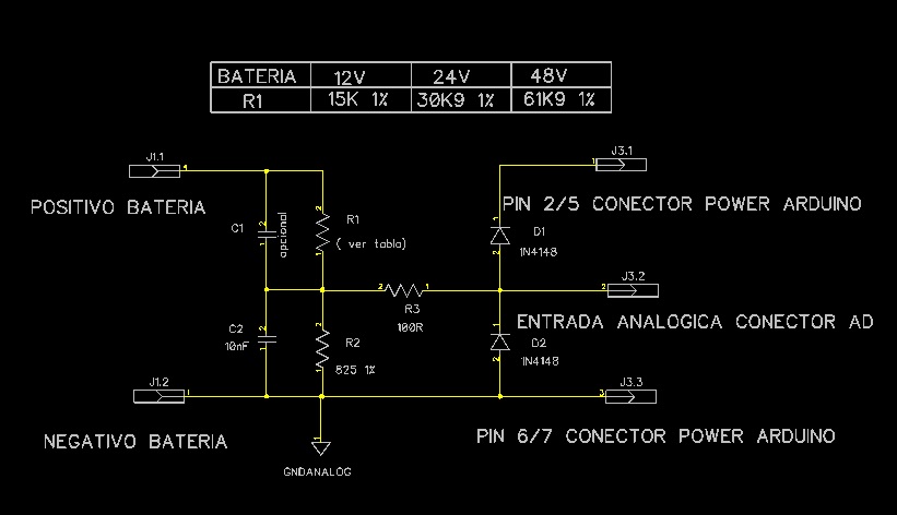

    Buenas,
    Después de mirarme el datasheet del dispositivo del Arduino, he dibujado el esquema para el divisor de tensión. Básicamente lo que tenia que saber, es la tensión de referencia a la que trabaja el bloque AD de la CPU ATMEGA328, y esta admite 2 opciones:
    1.- Referencia interna de 1,1V, pero con mínimo y máximo de 1,0 y 1,2V respectivamente.
    2.- Referencia externa en el pin AREF, le tenemos que poner la tensión de referencia. Esto usualmente se haría con un chip especializado de referencia de tensión.
    Para simplificar la realización del circuito, optaremos por la primera opción, aunque esto seguramente requerirá de una calibración digital, que el que se encargue de hacer el programa tendrá que tener en cuenta. Evidentemente, se puede recalcular el circuito para esa opción, pero esto añadiria más componentes ( el citado chip en concreto)
    Se podrían haber utilizado muchas combinaciones de resistencias para lograr esto, pero me he ceñido a un consumo aproximado de 1 mA para el divisor de tensión. El datasheet pide una impedancia de la fuente de entrada de los pines AD menor de 10K ohmios, no hay problema con este divisor que debe tener menos de 1K de resistencia equivalente serie. He calculado para una tensión nominal de trabajo de 1,1 * 0,75 (%) = 0,825 V frente a 1,1V de referencia, y a partir de aqui salen los valores mostrados para el esquema, aunque proporcionalmente se podrían poner sus múltiplos.
    Las resistencias del divisor, son del 1%, que aparte de la tolerancia, suelen estar fabricadas con materiales de bajo coeficiente térmico, es decir, no variaran tanto su valor con cambios de temperatura y mantendrán la lectura más estable. La resistencia de 100R ( 100 Ohmios ) y los dos diodos, son de protección para que no entre ninguna sobre-tensión al dispositivo y se dañe. No tienen efecto en la división de tensión.

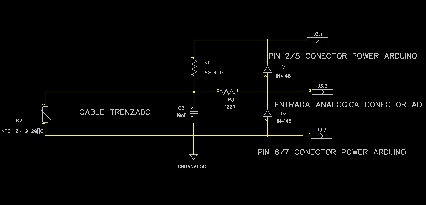

    También he añadido otro circuito para la medida de la temperatura, sencillo, realizado con una resistencia NTC que son fáciles de encontrar y bastante baratas. Sólo que tiene un pero, hay que linealizar la curva pero se puede hacer por software, y os puedo pasar un ejemplo escrito en lenguaje "C" ( es una simple interpolación lineal ).
    Un 'pero' que sucede con la medida de tensión de batería, es que con la resolución de 10 bits, a duras penas nos enteraremos del cambio de tensión de las células de 2V para 1º C. Esto es intrínseco del conversor ADC. Pero con la acumulaciòn de grados , pongamos 5 o 6, si que se notará.

    Menudo nivel para los que "no tenemos ni papa". ¿Para que sirven c1 y c2 ? ¿Que son los J1.1 y los otros J ?
    Invitado Invitado
    Predeterminado Re: ¿ Empezamos a trastear con Arduino ?
    C1 y C2 son para filtrar el ruido de la señal. C1 sólo se montaría si entrase demasiado ruido por la masa ( a veces ocurre). Los J1 y otros J, son las conexiones, con bornas o como lo creáis conveniente hacer cada uno en su prototipo.

    Buenas,
Nombre: DIVISOR-ARDUINO.jpg
Visitas: 1550
Tamaño: 58,8 KB
Nombre: TEMP-ARDUINO.jpg
Visitas: 664
Tamaño: 41,6 KB

    Otra cosilla que no entiendo, yo al arduino tengo que conectar el positivo digamos que sale del divisor de tensión, pero ¿ donde conecto el negativo que sale de ese divisor de tensión ? Porque yo solo tengo que tomar lecturas de un pin de entrada
    Invitado Invitado
    pues no, he realizado los cálculos para analogReference(INTERNAL) , o sea, 1,1 V .
    ¿ Por qué? Pues por ser la tensión más estable y diseñada dentro del mismo chip para ser una referencia. La referencia de tensión para un conversor ADC sería, en un símil mecánico, como el pie de rey, es el patrón a partir del cual determinamos todas la medidas cuando mecanizamos o tomamos medidas de una pieza. La tensión de 5V ( DEFAULT) también es posible utilizarla, pero como la toma de la alimentación general de todo el sistema Arduino, lo más probable es que no sea lo suficientemente precisa para realizar conversiones ADC de una cierta precisión, además, con las variaciones del consumo interno de la placa, puede variar varias decenas de milivoltios.
    Si lo deseas, te puedo recalcular los valores para referencia de 5V, no te ahorrará ningún componente ( hay de dividir la tensión de todas formas ).
    Al fin y al cabo, lo que lees del conversor será un nº entre 0 y 1023, y deberás aplicar el factor de escala en cualquier caso anterior.
    El negativo lo tomas del conector POWER, pines 6 y 7, o pin 7 del conector IOH ( GND), creo que esta puesto en el esquema que he subido en J3.3

    Ok. Entendido lo del 1.1, cuantas menos conversiones, mas precisión y entre 0v y 1.1V es lo que lee directamente el micro
    La que no se donde tendría que conectar es la gnd analog
    Invitado Invitado
    En este caso, la precisión la determina la tensión de referencia, y es la mejor opción a mi entender ya que de las 2 tensiones, es la única que podemos controlar bien realmente. Lo que hace el conversor es un ratio entre Tensión analógica entrada / Tensión de referencia, luego sólo te tienes que adecuar al rango ese, en el fondo es bastante simple.
    El gnd analog se conecta al GND normal, del conector POWER o del IOH, en esta placa va todo mezclado, no es la mejor opción, pero ahora no vamos a 'operar' la placa del Arduino . Se podría mirar si admite entradas diferenciales para compensar esto del gnd analog, pero creo que sería complicarlo todo, empecemos por lo más simple.

    vayamos por partes : segun el esquema en pdf del arduino del cual pusiste el enlace : http://arduino.cc/en/uploads/Main/Ar...-schematic.pdf
    IOH o POWER son 2 de los conectores o tiras de pines que hay en la placa. Efectivamente, los GND son comunes a toda la placa y a todos los conectores.
    Aref sólo se utiliza para poner una tensión de referencia en caso de que selecciones ( EXTERNAL ), tiene que ser una tensión muy estable y precisa, sino vas a leer cualquier cosa menos lo que te interesa. En caso de las otras selecciones ( DEFAULT ) o (INTERNAL) se seleccionan 5V o 1,1V ( referencia interna disponible en el propio chip).
    No entiendo que es el IOH.
    ¿ Te importaría poner los valores de las resistencias para una escala de 0-5V para baterias de 12-24-48 ?
    valores de R1 y R2 para utilizar vref = 5V ( DEFAULT):
    R1 12V : 3K24 1%, 24V: 7K5 1%, 48v: 16K2 1%
    R2 1K 1% en todos los casos
    Supongo que no se explicarme muy bien, pero no sé más.
    El hecho de poner una tensión de referencia u otra, por ejemplo trabajar a 5V de referencia, ni és más complicado ni más sencillo que trabajar a otra, como por ejemplo la de 1,1V. Ya mencioné los pros de esta última.
    Ten en cuenta que , al programar el chip de Arduino, al realizar la lectura del ADC no te va a dar voltios directamente, nunca, sólo te dará un numero comprendido entre 0 y 1023. Tendrás que aplicar el factor de escala, tanto si trabajas a vref de 5V, 1,1V o XX,X V, si o si.
    En cualquiera de los casos, la formulita para obtener la tensión real en voltios, sería:
    V = ( Nadc * Vref * ( R1 + R2)) / ( R1 * 1024)
    de donde Nadc es el valor leído del registro interno del conversor AD del chip del arduino, Vref es la tensión de referencia que has seleccionado y R1 y R2 son los valores de las resistencias del puente divisor.
    Posteriormente habría que aplicarle un filtro digital para eliminar el ruido 'eléctrico' propio de la señal de entrada y de los conversores, pero eso ya es arena de otro costal.
