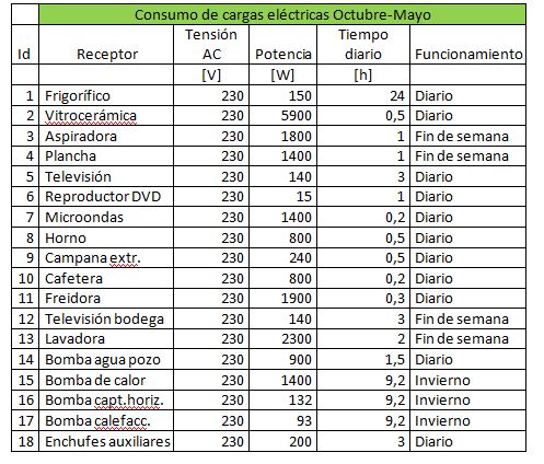

    Buenas, estoy haciendo un proyecto (PFC) de una casa de pueblo con geotermia+solar, a ver si alguien me puede echar una mano
    La cuestión es que le he metido todos los consumos a la solar (bomba de calor, electrodomésticos, etc), vamos que me sale 39 kWh/dia (en enero, ya con margen de seguridad)
    y me ha salido una instalación de 68 paneles (34 ramas) de 280Wp cada panel
    Hasta aquí bien, más o menos XD
    La cosa es que había hecho ya el cálculo de la acumulación, y había escogido una batería de 24 vasos de 2V en serie y 3610Ah(C100) , con 3 días de autonomía.

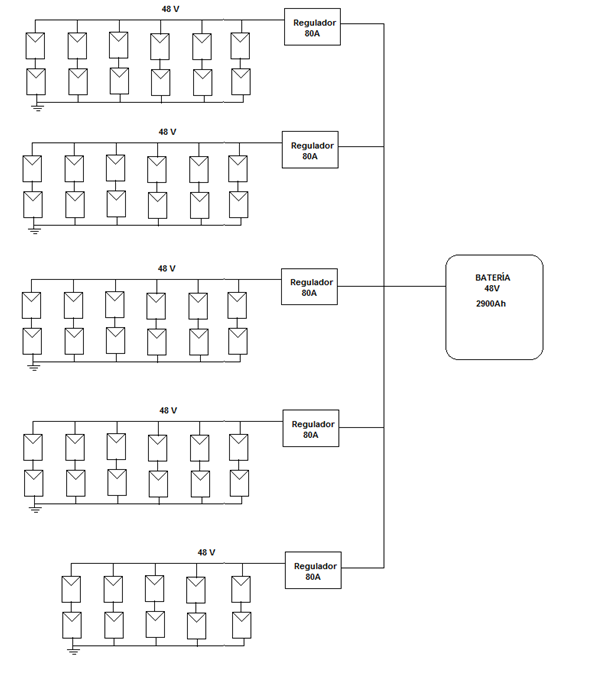

    Ahora tengo que escoger regulador, y no me queda otra que dividir el campo en trozos y poner varios reguladores porque con 34 ramas de paneles me sale Icortoc x 34= 9,5 x 34 = 323 A .
    la opción más viable que veo es hacer 7 subcampos en ramas de 5/ 5 / 5 / 5 / 5 / 5 / 4 , así 5 x 9,5 x margen= 59A, por lo que podría utilizar reguladores de 60A...estaría bien?
    la carga de continua (iluminación a 24V) como la alimento? se saca de las baterias una parte para la carga CC y otra parte en paralelo para el inversor?

    Para tanto panel también te puedes plantear un acople en alterna (acople CA). Mira soluciones de SMA (fabricante de inversores e inversores-cargadores), es lo que más se adapta a lo que necesitas...

    Juro por el numero uno de “el capitán trueno” que yo no vivo ahí, que eso tiene toda la pinta de ser la casa de Carlos0625.
    Pero hombre de dios 39 kwh por día, ¿Qué coño tienen ahí para ese consumo? ¿un cultivo de marihuana?

    Predeterminado Re: una ayudina...reguladores, batería, cargas cc... (instalación grande)

    Pues no, no has hecho bien los cálculos, repásalos de nuevo.
    Creo que lo del frigorífico no es real, 3600wh por día un frigorífico, eso no lo consume ni el mió que es de doble puerta, vamos, le pego fuego por San Juan si me consume eso el mió, joer que son 1314 Kwh. al año solo el frigorífico.
    Después la climatización aunque este conectada todo ese tiempo, no significa que consuma eso, veras yo tengo 180m² a calefactar y solo con una hora tengo la casa caliente 24h, en este momento a 23.5ºC y solo he consumido 5.5kwh.
    Pues como lo del frigorífico, como no dejes la puerta abierta en ambos casos.
    La vitrocerámica mía es de 7000wp pero son 4 “fuegos”, coño, que solo pongo el pequeño y a muy baja potencia, numero 4 ó 5 de 10

    lo del frigorífico tienes razón, lo más lógico será bajarlo a 7 u 8 horas diarios de uso...voy a darle más vueltas
    en cuanto a la climatización....si tengo una demanda de calefacción (calculando cargas térmicas y demás) de 2264,36 kWh /mes (enero), y tengo una bomba de calor geotermia de 6kW, 2264/6-> tendre 377 horas de uso, entre 31 dias sale a 12 horas al dia...como me salia excesivo hice la media de todos los meses de invierno, y al final me quedó en 9,2 horas al dia, donde está el fallo?
    en fin, seguiré adelante porque a estas alturas ya no me queda otra jeje
    el conexionado de mi iluminación CC de 24V como lo hago? si de momento lo tengo asi...
    CAMPO ----> REGULADORES -----> BATERIA -----> INVERSOR -----> CONSUMO ALTERNA
    el problema que tengo es que trabajo a 48V y la iluminación es 24V..

    Con un transformador 48/24V, pero si necesitas irte a una tensión de 48V es porque es de tamaño respetable y la luz en alterna suena bien.
    es lo mejor que puedes hacer, yo tenia iluminacion a cc y la pase a alterna, menos secciones, mas facilidad para encontrar repuestos, vamos mejor.

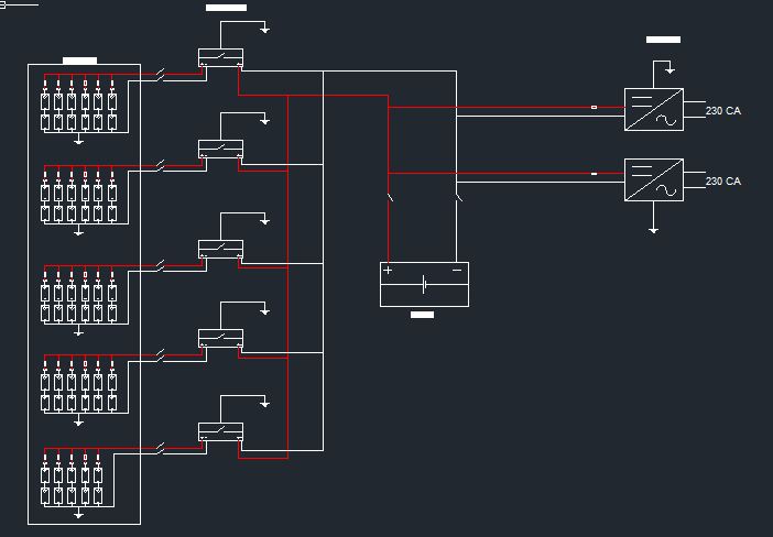

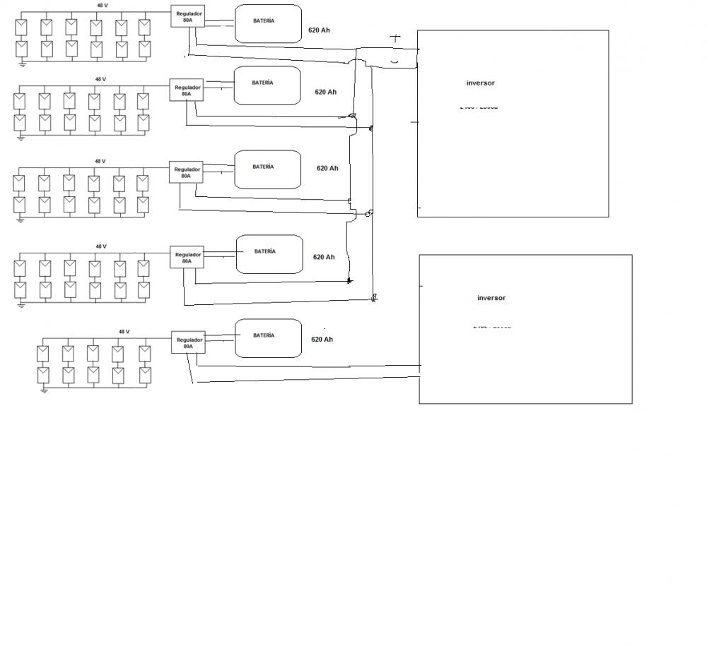

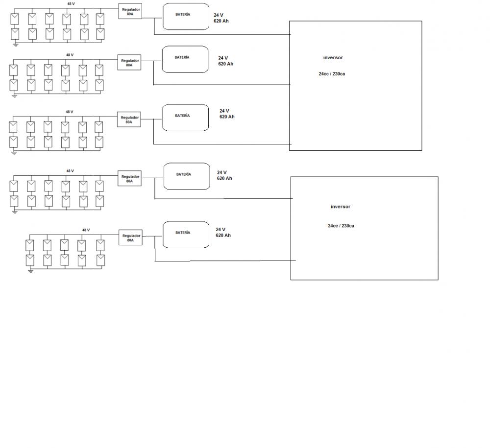

    tengo otra duda, esta conexión de reguladores MPPT en paralelo está bien?
    una ayudina...reguladores, batería, cargas cc... (instalación grande)-captura.jpg
    yo creo que si, leí por aquí a alguien que sí se pueden conectar en paralelo, pero como lo justifico?
    la cuestión es
    una ayudina...reguladores, batería, cargas cc... (instalación grande)-esquema2.png
    VS
    una ayudina...reguladores, batería, cargas cc... (instalación grande)-esquema1.jpg

    La 1ª la veo bien, es la que mas degusta.
    La 2ª es como la primera.
    La 3ª suele ser cuando tienes una instalación de 12V o 24V y pasas a 48V, mantienes la anterior para iluminación y la nueva para lo más pesado.
    El regulador ideal para eso es el MidNite, pues tiene un algoritmo-opción (followme) que permite que todos se comporten como si fuese uno solo.
    Perdón, la 3ª no la había visto bien, mas de dos ya es multitud, aparte de que las baterías en paralelo como que no.

    Otra cosa, el cableado como iría? Si tengo 3 reguladores Midnites a una sola batería de 2400 Ah, estos irían en paralelo a los bornes de la batería...pero y el inversor?
    yo pondría los tres positivos de las salidas de alimentación de los reguladores unidos, y los tres negativos también, y de ahí sacar un cable de cada nudo (+ y -) a las entradas del inversor, de forma que la alimentación al inversor se regule a través de los tres reguladores
    estoy en lo cierto?
    un saludo , gracias por la ayuda
    ahora que lo pienso....si pongo cuatro baterías, una para cada regulador, y las salidas de los reguladores al inversor...no quedaria mejor?
    jooooee que lio
