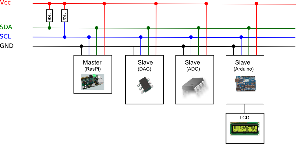

    Lo de conectar varios I2C, como lo hago si mi placa de leonardo solo tiene un pin SDA y otro SDL
    Lo saque del propio ide de arduino en Menu File>Examples>2.Digital>BlinkWithoutDelay, Tienes el sketch completo, pero basicamente es como dices en loop llamas constantemente a actSegundo y cuando se cumpla un interval haces lo que quieras, mandas el hilo a int1s() o lo que sea.
    Yo uso la version del ide 0022, es la mas estable y para la mayor parte de las cosas te vale.
    El I2C es un bus paralelo, es decir se conectan los SDA y los SCL de todos los dispositivos juntos y se comunican llamando a la dirección de cada dispositivo.

    Muchas gracias.
    Conectados 2 I2C a la vez y funcionando a la vez el lcd y el reloj de tiempo real, pero yo no he puesto esas resistencias ¿ para que son esas resistencias ?
    Graciassssssssssssssss
    Seguimos haciendo pruebas

    Eso son resistencias pull-up, ponen a +5v las lineas de datos y luego cada dispositivo se encarga de poner la linea a masa cuando lanza datos. Los rtc y los display ya suelen llevarlas por lo que en montajes pequeños no deben preocuparte.

    Vale, osea son resistencias como las que pongo yo cuando pongo un pulsador, un dip o cosas de esas ¿ no ?
    Ya pulso una tecla y salen opciones de un menu. Esto es un vicio, cuando vez que algo sale. Lo dejo por hoy

    Es exactamente eso, se pone a nivel alto las entradas del tipo drenador abierto, te encontraras muchas cosas así en este mundillo.
    Suerte.

    La cuestión es que no entiendo el porque se ponen y poe ello no se cuando hay que ponerlas y cuando no.

    Si el dispositivo que pones (rtc o display de los que llevan su placa con los pines) las lleva no tienes que ponerlas, ahora, si pones una memoria i2c (solo el chip) entonces si las necesitas pq las lineas tienen que estar a +5v para trabajar, esa es la idea.

    Básicamente, los Pull-Ups o resistencias al +5V o +3v3 se ponen para asegurar el nivel lógico al pin si este quedara deshabilitado como salida ( luego queda como entrada), y un pin digital en modo 'entrada' sin conexión activa, si se quedara a media tensión podría o capturar mucho ruido eléctrico o interferencias, o ponerse a consumir bastantes mA por encontrarse fuera del rango del nivel lógico 1 o 0.
    Por otra parte, creo que en la mayoría de dispositivos I2C, el SDA ( dato ) son de configuración 'drenador abierto', tal como bien comenta el compañero bgi_ol, eso significa que el dispositivo nos marcará el 0 lógico con el drenador cuando toque, pero el 1 lógico lo marcará la resistencia de pull-up, cuando el drenador no actue. Luego es importantísimo ponerlo, normalmente yo los suelo poner el la placa de la CPU.

    Entonces por ese mismo motivo se pone una resistencia a GND en los pulsadores ?, para que si se nos olvida decir si es de salida o entrada, entre el nivel lógico 0/ LOW en vez de cualquier cosa rara ?

    bueno, si, si así lo entiendes mejor. Se puede trabajar con pull-up ( a Vcc) o con pull-down a Gnd, sólo es cuestión de que el programa interprete el nivel activo adecuado.
    ejemplo:
    if ( PinPortb.5 )
    Accion(); // .. con resistencia pull-down ( el pulsador lo pone a 1)
    if ( ! PinPortb.5)
    Accion(); //.. con resistencia pull-up ( el pulsador lo pone a 0 )
