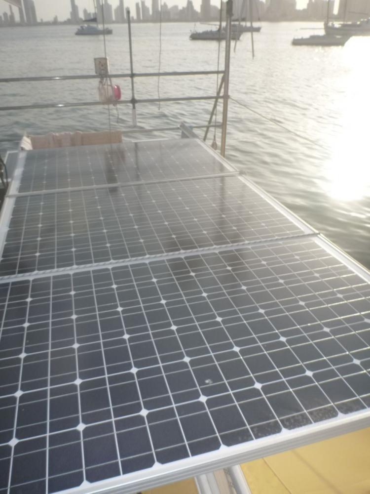

    Hola
    Estoy absolutamente desconcertado con mis paneles.
    Desde hace un par de días la carga ha bajado bastante (de unos 132 de media diaria a 88), pero el primer día estuvo bastante nublado y no le dí mayor importancia. Ayer, algo menos nublado y el mismo resultado, lo que me hizo pensar que algo no marchaba. Vi que las placas habían acumulado bastante polvo y supuse que esa era la causa. Esta mañana las he lavado y cuando miro la carga a las 12 con sol vertical veo que no pasa de 8A.
    Lo primero que se me ha ocurrido es que las baterías podían estar a tope (a pesar de que el monitor decía que faltaban unos 108A), y para comprobarlo he medido la entrada y salida de los reguladores y ahí ha saltado la sorpresa.
    Las 4 placas de 85w, policristalinas, enviaban 7,5A y el regulador los pasaba íntegros a las baterías (que al estar en carga, marcan 13v).
    Las 3 placas de 135w, monocristalinas, enviaban 0,3-0'5 A. Alarmado las he ido comprobando y siendo su voltaje creo que correcto (19,9. 20,05, 19,7) el amperaje ha desaparecido prácticamente (0,1, 01, 04)
    ¿Qué puede estar pasando? ¿Alguna sugerencia?

    tenian alguna sombra aunque sea pequeña, por que puede ser una posibilidad si no tienen diodos, la otra posibilidad que conozco no te gustara, pero cuando una placa tiene voljage pero no intensidad mal cosa esperemos que nos puedan decir otras causas.

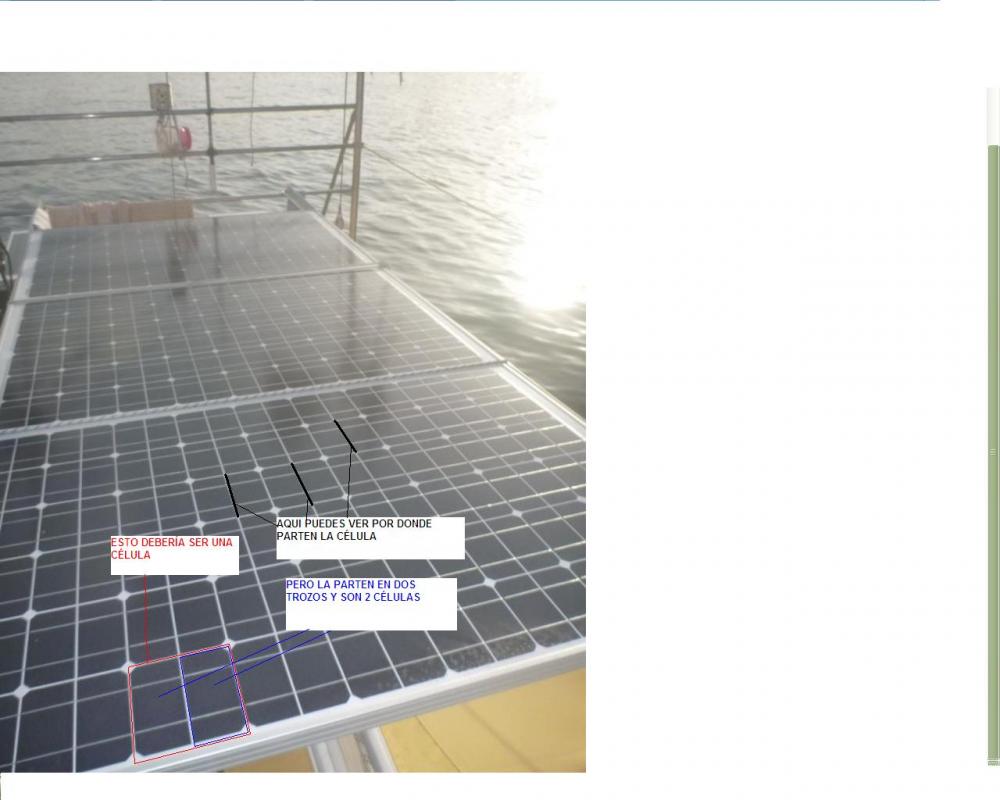

    Ninguna sombra. Eran las 12 y el sol caía a plomo. Y las de 85w estaban igual y trabajando.
    Estas de 135w son aquellas cuya pegatina parecía estar hecha a bolígrafo, según Photon. Ahora va a resultar que no solo la pegatina, sino toda la placa.
    ¡¡¡ Sería una gran alegría (1.200 US$ compra + 200 mat, de montaje) !!!

    No sé cómo ver si son dobles o medias las celdas. ¿Se puede comprobar de algunea manera? Envío una foto.

    Son 108 medias celdas,fijate que cada cuadrado que parece una celda está separado al medio,o sea son 2 medias celdas en serie. Como son 6 columnas de medias celdas, están conectadas de forma de tener 3 paneles solares en paralelo dentro de la estructura.

    Son 108 medias celdas.
    parecen estos: http://es.made-in-china.com/co_zhong...hneynsnhg.html
  23. #98
    ago 2010
    alicante
    5.317
    Predeterminado Re: Placas en el Caribe
    Te lo explico en la misma foto:

    Gracias por vuestras respuestas. Ahora está claro lo de las medias células. Eso ¿es bueno o es malo? Me temo que no demasiado bueno ¿verdad?.
