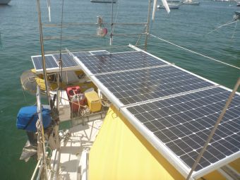

    Antes de seguir tengo que aclarar que la instalación de la que voy a hablar es en un barco, las placas están horizontales y no son orientables.
    Monté hace 4 años 4 placas SHELL de 85w (4.95A y 17.2v, 8m cable de 5mm hasta el regulador), con un regulador SunSaver 20 y que me producían alrededor del 30% (comprobado con un monitor Mobitronic) del consumo diario, que ronda los 250 A. Es decir, producian 70-80 A/dia (lo que para el sol del Caribe tampoco es para tirar cohetes)
    El pasado diciembre compré en Panamá 3 placas de 135w (7.75A y 17v, 4,5m cable de 3mm hasta el regulador ), con lo que esperaba, al menos, duplicar la carga de las baterias, ya que aumentaba el "parque" a mas del doble, de 340w a 745w. He instalado estas 3 últimas placas con un regulador igual al anterior, SunSaver 20, que, a priori, es inferior a los casi 24A teóricos necesarios, pero supuse que al no estar bien orientadas las placas, nunca obtendría mas de los 20A del regulador, que por otra parte imaginé que siempre contaría con un pequeño margen.
    Ambos reguladores los pasé por el Shunt del Mobitronic, con lo cual esperaba darme la gozada de ver entrar en las baetrías de 30 a 40 A dependiendo de la hora. Mi sorpresa fué constatar que apenas había mejorado la situación inicial cuando sólo tenía las 4 placs Shell.
    Como no tengo ni pajolera idea del tema me he dedicado, especialmente después de descubrir este foro, a hacer todas las pruebas que se me ocurrian. Y en este orden, y como ejemplo, he comprobado, hoy a las 12 del mediodía (aquí hay que tener muchos ... para asomarse al sol a esa hora) :
    Trabajando las 7 placas,el Mobitronic marcaba 14-15A de carga (hay que puntualizar que a las 9 cargaba a 18-20A, pero supongo que será debido a que, a pesar de que la altura del sol es menor, las baterías a esa hora estaban mas descargadas y a que las placas tienen una menor temperatura)
    Deconectadas las 4 de 85w, entraban a las baterías 12-13A
    Desconectadas las 3 de 135w, entraban 8A
    Conectadas otra vez las 7, de nuevo 14-15A
    Compobando a la entrada del Shunt conjunto con un amperímetro de pinzas, todas conectadas 15A, 8-9A las 3x135w y 5-6A las 4x85w
    De todo ello deduzco que están, entre ambos grupos, interfiriendo el uno con el otro, pues aislados dan una carga (digamos que aceptable, aunque en realidad no lo sea) y unidos no suman, sino que apenas mejoran un poco lo que hacen "el otro" solo.(no estoy hablando de política, lo juro)
    Por lo que he leído en el foro, pueden ser tantas las causas para los que no entendemos que he preferido dejarme guiar por los que si sabéis a ver si somos (sois, diría yo) capaces de encontrar el fallo (igual cuando alguno de los que si saben del asunto lea esto se dirá "¡¡¡ pero que burro, es este tío !!! )
    ¿Dónde está o están los fallos?
    No quiero ser mas pesado. Espero que puedan ayudarme

    Allá van las fotos (espero)
    Nombre:  4 x 85 w.jpg
Visitas: 354
Tamaño: 48,3 KB
    Nombre:  3 x 135 w.jpg
Visitas: 376
Tamaño: 54,1 KB
    jul 2010
    Vega Baja del Segura
    2.682
    Predeterminado Re: Placas en el Caribe
    Veo que es un velero, espero que los “palos y amarres” no te hagan mucha sombra.
    ¿Las que mas producen cuales son? Las del tejado o las que sobresalen al mar.

    las placas grandes son de 54 celulas y las pequeñas de 36, ¿seria posible que al estar en 2 reguladores distintos y a las mismas baterias estos reguladores se estuviesen volviendo locos?.
    14.170
    El morningstar que tienes para las de 54 celulas es mppt?

    Las placas de 54 células, realmente son 108 medias células. Y van 3 series de 36 células en cada placa.
    El regulador es un SUNSAVER 20, un PWM normalito.
    Especificaciones té4c1f48415fda8.pdf
    Yo estoy en que los reguladores limitan la intensidad de carga porque siempre tiene las baterias casi a tope.

    Producen mas las 3 de 135, y creo que es lógico. Son nuevas, tienen 4 años menos y 65w mas las 4 de 85w. Problemas de sombras en un velero es prácticamente imposible de evitar, aunque en la primera instalación está casi conseguido, no tanto en la de los 3 últimos. Pero en general están bastante "asombrados"
    Eso es algo que me ronda por la cabeza desde el principio, pero como no tengo ni idea no me atrevía ni a mencionarlo. ¡¡ Doctores tiene la Iglesia !!
    Bueno, he buscado en San Google las diferencias entre mppt y pwm, y por cierto me ha remitido a solarweb. Ahora ya sé algo al respecto, pero npi de lo que tengo ni cuales son las marcas aconsejables (ten en cuenta que ahora estoy en el mercado USA)
    Al parecer, leo que son los dos pwm.
    Si fuera aconsejable o, mejor dicho, rentable energéticamente hablando ¿ podría poner un solo regulador o tendría que seguir poniendo 2 ?
    Y otra ¿ no sería preferible intentar vender las 4 x 85 y los 2 reguladores y comprar otras 3 x 135 y un regulador solo para las 6 x 135 ?
    Y la última ¿ el utilizar un SunSaver 20 para los 405W de las 3 x 135 no será otra de las causas ?

    hombre siempre se ha dicho que 2 reguladores aunque sean iguales suelen dar algun problema de compatibilidad, seguro que los maestros te diran lo mismo, pero pienso que con un solo regulador y si encima es mppt te iria bastante mejor.
    ademas para ir a 12 necesitaras un regulador ya sea pwm o mppt grande.

    Si tienes acceso al mercado americano, tienes acceso a toda la tecnología disponible de España, pues los reguladores que son nuestros preferidos son del mercado USA.
    Este es lo último en reguladores.
    MPPT MidNite Classic Lite 150 - Reguladores sin pantalla - HMSistemas su tienda de energia solar
    Y este de los mismos diseñadores que el anterior pero de otra marca
    Regulador MPPT Outback FM-80 - Reguladores con pantalla - HMSistemas su tienda de energia solar
    Ambos son made in USA, ambos son los “Rolls-Royce” de los reguladores actualmente en el mercado español.
    Y si, es mejor un regulador que varios y por supuesto mejor un MPPT que un PWM.
    También es verdad que esos chismes tienen unos precios que marean,
    Después me he quedado pensando lo que has escrito, vamos….que tus baterías son pequeñas para tu consumo, pues tu consumo las coloca al 50% de noche, le doy poca vida a esas baterías, las próximas calcúlalas para un consumo de tres días, ya se que un barco es una cosa muy limitada de espacio, pero es lo que se recomienda, que menos que tres días.
    Creo que deberías de buscar en Internet la curva de durabilidad de tus baterías para que te hagas una idea de lo que te van a durar consumiendo día si y día también el 50% de estas.
    Estoy empezando a creer que no te falta producción, creo que te falta sitio donde guardarla.
    Un saludo, por cierto he visto las fotos como profesional, pero también como turista y “la envidia me corroe”

    Como caso directo tenemos a Captain Teach que tambien tiene las placas en esa posición. 4 paneles de 72 celulas y dos phocos tocando palmas
    DESDE LA POPA: 12-07-2012 De como gestionamos la energía electrica I
