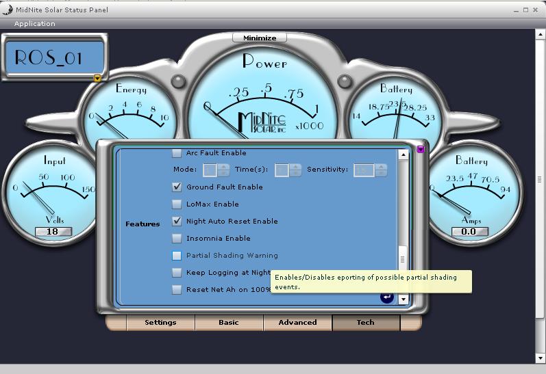

    Cita Iniciado por Tortolacinco Ver mensaje
    Hola Photon
    Perdona mi insistencia, pero debo intentar quitar el repiquteo del MidNite. Tenemos 12 horas de sol y tener ese sonsonete durante más de nueve horas me preocupa. Antes era intermitente, pero ahora es contínuo a partir de las primeras horas de la mañana.
    El sabado me marcho a España por un par de meses y por motivos de seguridad debo dejar alguna placa por la alarma y, la verdad, no me gustaría pensar que va a sonar todavía más, ya que prácticamente no habrá más consumo que el de las cámaras y la luz de fondeo.
    He intentado no molestarte, pero no soy capaz de encontrar la solución revisando la localapp. He visto también que hay un foro de usuarios del MidNite en USA, pero mi inglés no me permite consultar en él.
    Pues haz como yo, pregunta en castellano y san google es tu amigo.
    Spain
    LMX – Lomax, Esto permite que El Classic rastree el voltaje de entrada hasta el voltaje de la batería. Cuando se desactiva El Classic va a dejará de rastrear la entrada de alrededor de 5 voltios por encima del voltaje de la batería. Cuando el voltaje de entrada está dentro de un par de voltios del voltaje de la batería los inductores pueden "cantar" esto normalmente no es muy fuerte y no significa ningún daño.
    clic para ampliar
    Tengo los paneles seriados de dos en dos (60v-100v) y a 24V las baterías y no he oído nunca el repicar de tambores, claro que también no los tengo cerca.
    Spain
Nombre: configuracion ultima pestaña.JPG
Visitas: 200
Tamaño: 69,4 KB
    clic para ampliar
    Gracias mjrosg
    Desactivado el dichoso Lomax.
    Y los tambores continúan con su tam-tam. Estaba seguro que sería eso, pues fué la opinión de Photon corroborada por USA.... pero todo sigue igual. De todas formas, estoy pensando mientras escribo, que tal vez haya que darle un voto de confianza y esperar un poco, digamos un día o dos. Me valdrá también para comprobar si la pérdida de eficacia es significativa del enabled al disabled.
    Y gracias también por la valiosa información de que nos podemos dirigir al foro USA en español. Es un detalle

    Puedes probar ahí perfectamente, con un video en youtube y una explicación de los paneles será mas fácil. Debería ser Lomax, pero si sigue sonando pues a preguntar.
