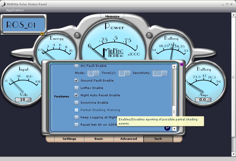

LMX – Lomax, Esto permite que El Classic rastree el voltaje de entrada hasta el voltaje de la batería. Cuando se desactiva El Classic va a dejará de rastrear la entrada de alrededor de 5 voltios por encima del voltaje de la batería. Cuando el voltaje de entrada está dentro de un par de voltios del voltaje de la batería los inductores pueden "cantar" esto normalmente no es muy fuerte y no significa ningún daño.
Archivo adjunto 9992
clic para ampliar
Tengo los paneles seriados de dos en dos (60v-100v) y a 24V las baterías y no he oído nunca el repicar de tambores, claro que también no los tengo cerca.
