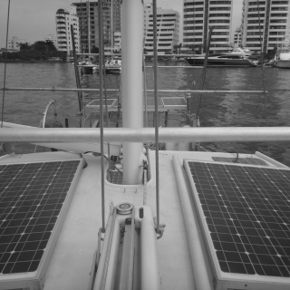

De nuevo he recalado en Cartagena y quiero enviar un fuerte abrazo de agradecimiento a todo el foro por haber sabido dirigirme a resolver el verdadero problema en el barco: Yo pretendía AUMENTAR la carga y el almacenamiento (a costa de no pocos gastos) y vosotros me llevasteis a REDUCIR el consumo (sin mengua del servicio)
Ahora, en este casi año, he sido un navegante feliz, pues el disparate de consumo que tenía (recordad, alrededor de 250Ah al día) se ha visto reducido a cifras que oscilan alrededor de los 100Ah, lo que ha generado que las baterías estén casi siempre a tope y por primera vez desde hace muchos años ya tengan más de 4 años y antes siempre tenía que cambiarlas, como máximo, sin cumplir los 3 años.
También he eliminado el montaje provisional de las 3x135w y las he fijado definitivas sobre los techos de la bañera y el camarote de popa. La foto os dará una idea
Archivo adjunto 9605
Ahora voy a optimizar un poco más el sistema, pues ya vimos que los cables andaban un poco justos de sección. Como tengo 7 placas y quiero seriarlas para trabajar a 24v he pensado cambiar una de las 3 placas de 135w (Voc 21v - Vmp 17v - Isc 8,53A - Imp 7,76A) por una de 240w (Voc 34,2v - Vmp 26,6v - Isc 6,56A - Imp 7,01A) ya que no tengo opción de conseguir una de 135w igual a las 3 instaladas. Supongo que habrá alguna pequeña pérdida por este cambalache, pero como ahora tengo producción de sobra no creo que sea demasiado preocupante.
Con esto, además, pondré en funcionamiento el inversor, pues ahora todavía arranco el generador para calentar algo en el microondas o hacer un batido.
