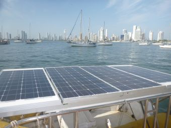

Antes de seguir tengo que aclarar que la instalación de la que voy a hablar es en un barco, las placas están horizontales y no son orientables.

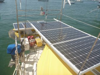

Monté hace 4 años 4 placas SHELL de 85w (4.95A y 17.2v, 8m cable de 5mm hasta el regulador), con un regulador SunSaver 20 y que me producían alrededor del 30% (comprobado con un monitor Mobitronic) del consumo diario, que ronda los 250 A. Es decir, producian 70-80 A/dia (lo que para el sol del Caribe tampoco es para tirar cohetes)
El pasado diciembre compré en Panamá 3 placas de 135w (7.75A y 17v, 4,5m cable de 3mm hasta el regulador ), con lo que esperaba, al menos, duplicar la carga de las baterias, ya que aumentaba el "parque" a mas del doble, de 340w a 745w. He instalado estas 3 últimas placas con un regulador igual al anterior, SunSaver 20, que, a priori, es inferior a los casi 24A teóricos necesarios, pero supuse que al no estar bien orientadas las placas, nunca obtendría mas de los 20A del regulador, que por otra parte imaginé que siempre contaría con un pequeño margen.
Ambos reguladores los pasé por el Shunt del Mobitronic, con lo cual esperaba darme la gozada de ver entrar en las baetrías de 30 a 40 A dependiendo de la hora. Mi sorpresa fué constatar que apenas había mejorado la situación inicial cuando sólo tenía las 4 placs Shell.
Como no tengo ni pajolera idea del tema me he dedicado, especialmente después de descubrir este foro, a hacer todas las pruebas que se me ocurrian. Y en este orden, y como ejemplo, he comprobado, hoy a las 12 del mediodía (aquí hay que tener muchos ... para asomarse al sol a esa hora) :
Trabajando las 7 placas,el Mobitronic marcaba 14-15A de carga (hay que puntualizar que a las 9 cargaba a 18-20A, pero supongo que será debido a que, a pesar de que la altura del sol es menor, las baterías a esa hora estaban mas descargadas y a que las placas tienen una menor temperatura)
Deconectadas las 4 de 85w, entraban a las baterías 12-13A
Desconectadas las 3 de 135w, entraban 8A
Conectadas otra vez las 7, de nuevo 14-15A
Compobando a la entrada del Shunt conjunto con un amperímetro de pinzas, todas conectadas 15A, 8-9A las 3x135w y 5-6A las 4x85w
De todo ello deduzco que están, entre ambos grupos, interfiriendo el uno con el otro, pues aislados dan una carga (digamos que aceptable, aunque en realidad no lo sea) y unidos no suman, sino que apenas mejoran un poco lo que hacen "el otro" solo.(no estoy hablando de política, lo juro)
Por lo que he leído en el foro, pueden ser tantas las causas para los que no entendemos que he preferido dejarme guiar por los que si sabéis a ver si somos (sois, diría yo) capaces de encontrar el fallo (igual cuando alguno de los que si saben del asunto lea esto se dirá "¡¡¡ pero que burro, es este tío !!! )
¿Dónde está o están los fallos?
